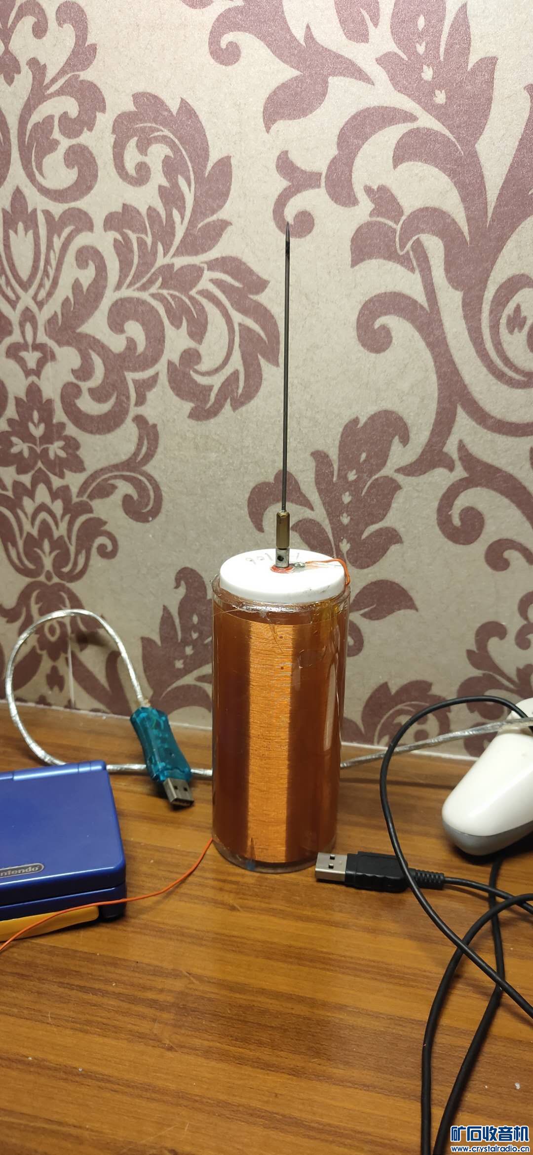

有个类似的现象
折腾特斯拉线圈时,顶端的放电针长度对频率影响不小,换个针,LC谐振频率就变了,但不确定是分布电容还是电感占主导 微信图片_20200323080833.jpg
