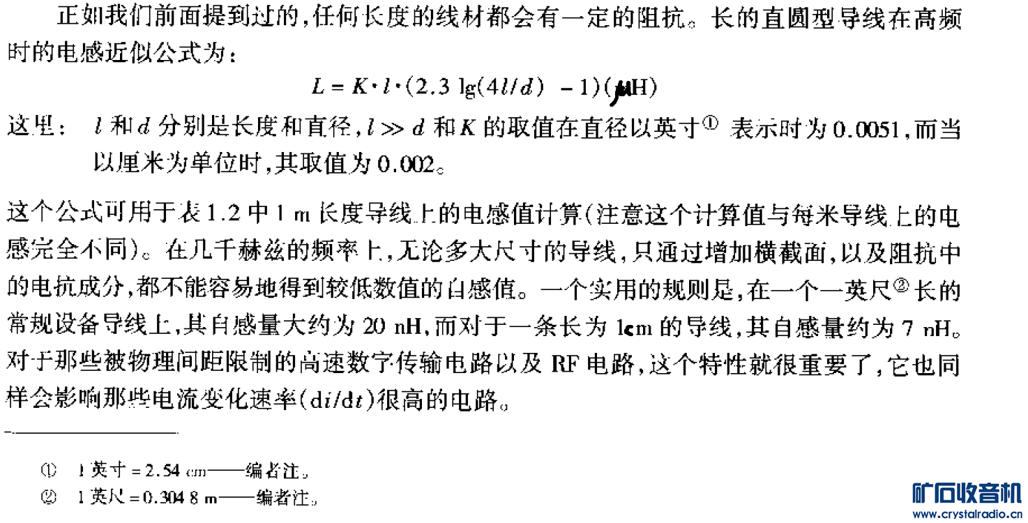

终于测出了3 厘米长的漆包线电感是多少 附电路图实物图和仿真文档

发表于 2014-2-20 08:32:18 | 显示全部楼层
楼主用那么多瓷片电容,对导线电感有没有影响啊?有点疑惑

分布电容也要考虑

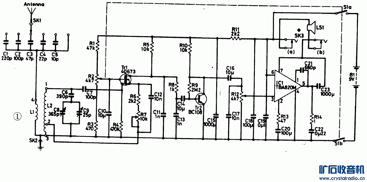

搭车请教e3po先生:
《国际电子爱好者》83年3辑里面,有一个使用40673双栅场效应管再生检波的一个中短波收音机,使用插拔线圈管的方式改换波段,电路如图。
此管只查到是N沟道耗尽型,是否可以任意找一个废彩电高频头当中的同类型双栅场效应管就可以愉快胜任?感谢
发表于 2015-1-1 13:20:00 | 显示全部楼层
知道线的直径,圈的直径和圈数是可以算出电感的,有公式
 楼主| 发表于 2015-1-1 19:10:22 | 显示全部楼层
可达 发表于 2014-12-31 20:46
搭车请教e3po先生:
《国际电子爱好者》83年3辑里面,有一个使用40673双栅场效应管再生检波的一个中短波 ...
     如果要求不是很严格, BF998  5毛一个
http://www.nxp.com/documents/data_sheet/BF998.pdf
      注意有方向
发表于 2015-1-1 19:35:50 | 显示全部楼层
http://www.nxp.com/documents/data_sheet/BF998.pd ...
感谢您,明白了
