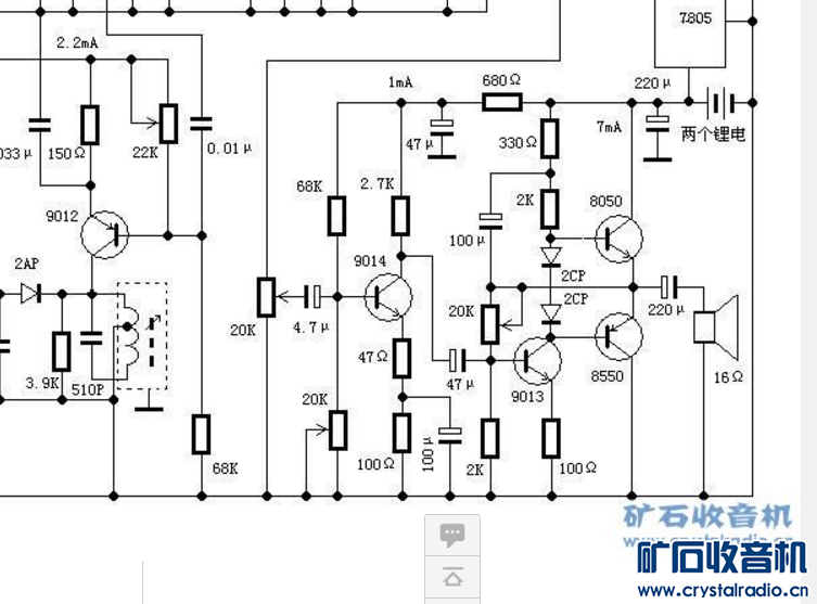

请教下yuanzen老师:这机器的OTL低放效果怎样?
一直想找一个“性价比”好的OTL电路作于DIY分立式晶体管收音机的低放。
 楼主| 发表于 2017-8-22 19:31:10 | 显示全部楼层
一直想找一个“性价比”好的OTL电路作于DIY分立式晶体管 ...
您太客气了,老师一词我可当不起。大家都有同好,在坛上取长补短罢,不必客气。
该低放电路就是一般的OTL电路,谈不上有什么特色。在实际使用中可能推动级的电流小了些,音量稍大时有点力不从心的感觉。
发表于 2017-8-22 20:20:31 | 显示全部楼层
该低放电路就是一般的OT ...
明白了,谢谢。
以后有用小喇叭的收音机DIY,可以用你的这个线路。

干得漂亮啊。膜拜一下。不过我得给你提提意见。首先我看你用的磁片电容好像是低频磁片而位置在高中频,不知道有没有看错。其次你这重回经典也不用使用老电容吧?呵呵。点解一老性能就变差了,换成新的吧。
