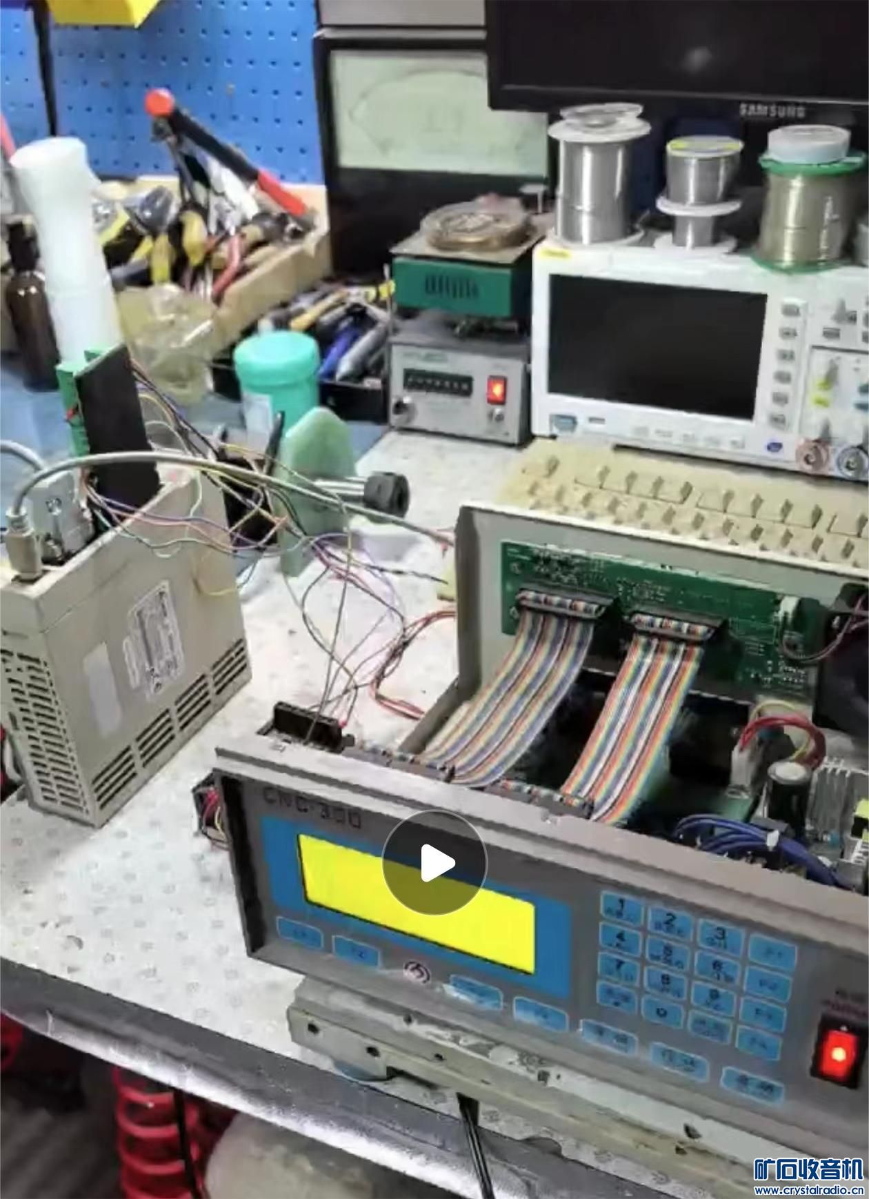

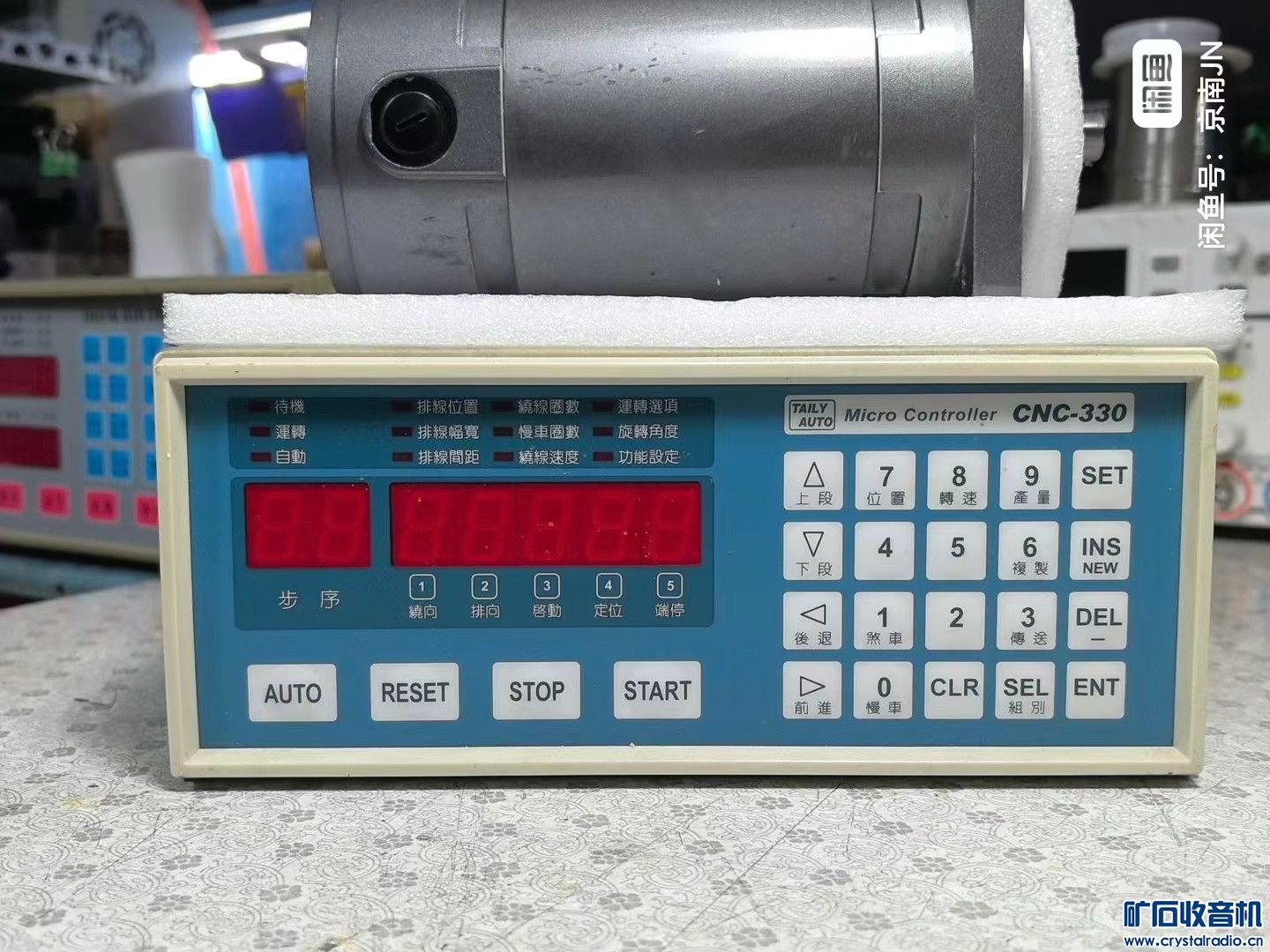

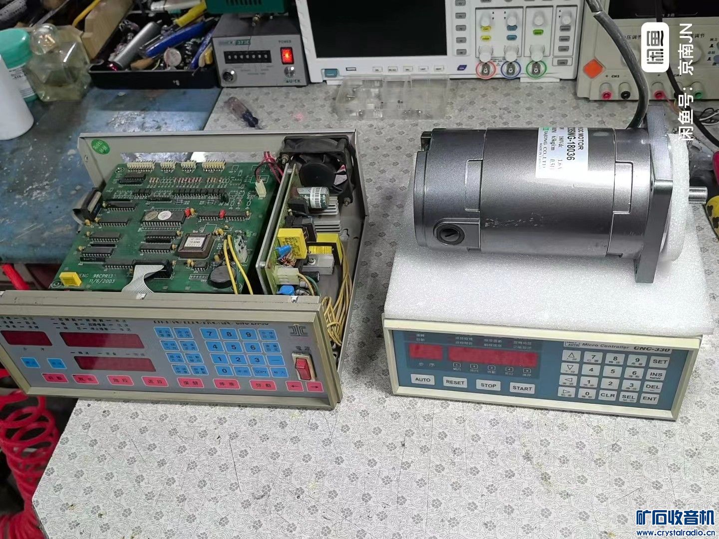

发表于 2024-3-28 11:16:53 | 显示全部楼层
发表于 2024-3-28 11:18:45 | 显示全部楼层
最后一图为绕线机控制器控制绕线轴和排线轴都是伺服电机的。
