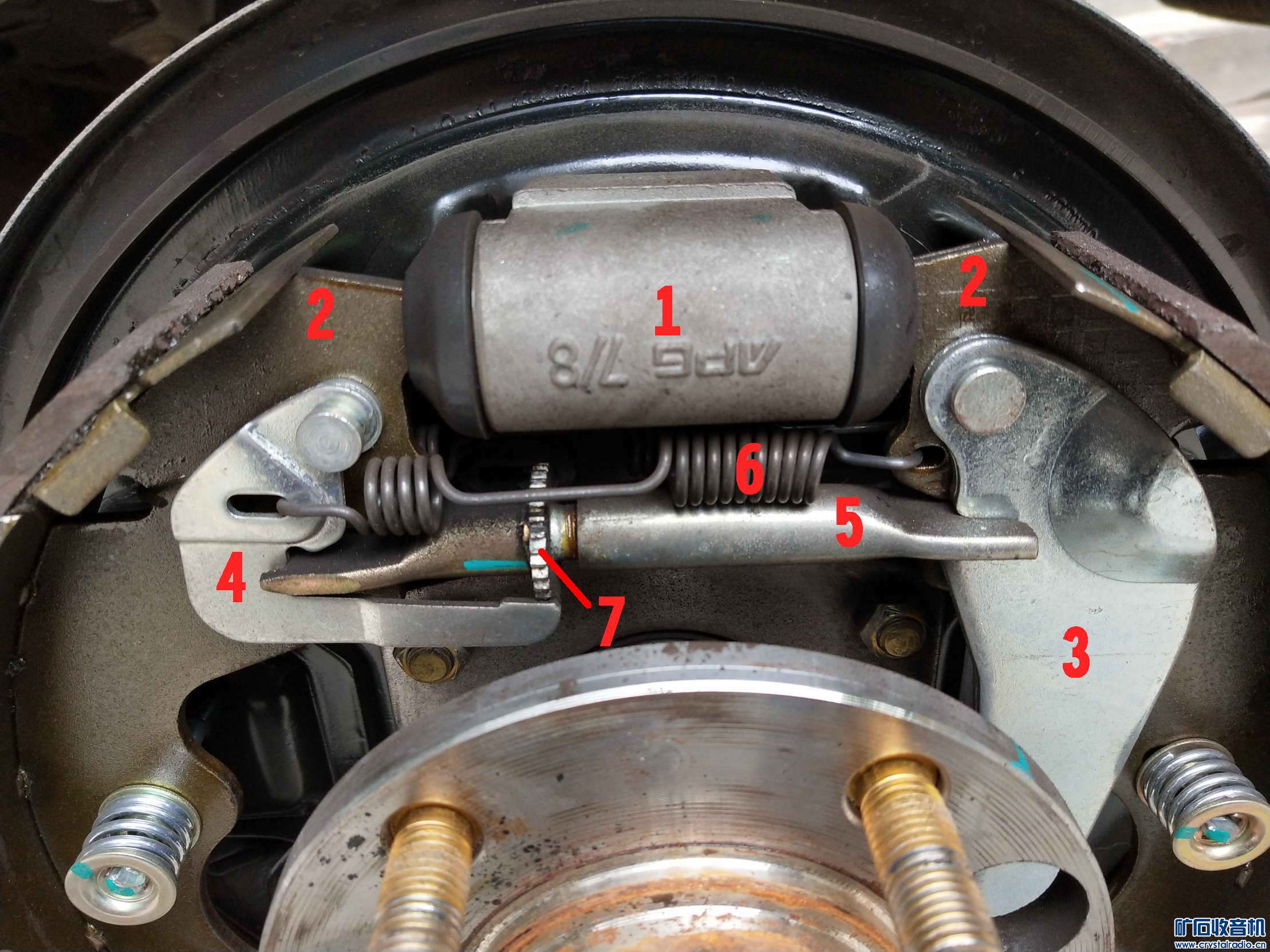

        准备过年了 又到了用车高峰期,  顺着年前空闲 就把车子全面检查了一下,  因为累计行程已经到达2万余公里, 顺便开鼓检查一下后轮鼓式制动器,  既然拆了  拍个图片发个贴子科普一下鼓式制动器的精妙。
整个鼓式制动器的结构入下面图。
各部件名称:
1- 刹车泵  常规刹车踏板的制动液在这个油泵中作用双向活塞产生推力直接作用刹车蹄张开。
2- 刹车蹄  俗称刹车片。
3- 手刹作用杆   有些师傅俗称 偏心板,下端连接手刹拉索。在驻车状态下,手刹钢丝将作用杆绷紧,将刹车片顶死 达到驻车目的。
4- 拨杆    刹车间隙自动补偿动作的关键配件。
5- H型螺纹伸缩支撑杆(简称H杆)  间隙补偿的关键补偿机构。
6-   刹车片回位弹簧
7-   单向棘轮  把拨杆的往复运动变成 单向旋转力 ,拧动支撑杆的螺纹。
工作原理 :
手刹动作:  当拉动手刹把手, 钢丝牵引手刹作用杆3 移动, 在铆轴和H杆之间形成对向力, 右刹蹄向右移动,H杆支撑左刹蹄被向左移动,两个刹车蹄撑开顶死刹鼓 达到驻车目的,由于 手刹驻车是通过H杆对左刹车蹄进行推动,因此拨杆4不能发生相对移动,因此该鼓刹系统没有 手刹自动补偿功能,  所以此刹车间隙补偿属于脚刹跟进,  当手刹制动后 刹车蹄片撑开,蹄片和刹车泵1 活塞间形成间隙,为了补偿这个间隙刹车泵内放置有活塞外撑弹簧,以保证蹄和活塞之间没有间隙。
脚刹动作:  驾驶员踩踏刹车踏板(手刹完全松开), 在制动液作用下 踏板力将刹车泵1的双向活塞,向外推,直接驱动左右刹车蹄向外撑开,达到刹车制动目的, 随着刹车片的使用磨损,刹车片和刹鼓之间的间隙加大,而导致刹车行程变长,因此需要调节间隙进行补偿, 自动补偿动作如下  因为H杆的长度直接限制刹车蹄的回位状态,因此只要改变H杆的长度 即可调节刹车间隙,当踩踏刹车后,刹车蹄片撑开,拨杆4在回位弹簧和锚轴的相互作用下 产生一个作用力 使拨杆4逆时针绕锚轴旋转,拨杆尾端向上翘起,而推动单向棘轮旋转一个角度,H杆内螺纹和单向棘轮同步旋转,在螺纹的作用下H杆长度自动跟进,几次刹车操作后,拨杆长度自动变长,以补偿变大的间隙。当拨杆的位移小于单向棘轮一个齿距时补偿停止, 随着刹车片的磨损,刹车间隙加大 ,再刹车作用下,H杆又被拨杆触动 进行补偿变长,周而复始,刹车间隙就得到了自动补偿的保证永远在最佳状态,刹车间隙补偿机构 有此得来。
       早期在没有普及自动补偿的时候这个工作需要定期回维修站完成,并且费事费力,对维修技师的水平也有极高要求,因为  如果左右刹车间隙不等,导致制动介入时间有差异,将会直接导致车辆跑偏,如果是前轮, 则会出现严重的抢方向问题,在高速状态下如果发生以外急刹车  车辆轻则偏离车道 重者急速转弯导致侧翻。
      注 盘式制动器因先天结构原因 自带补偿功能,因此 盘式制动器不需要额外保养和检查。  在鼓式制动器中  刹车间隙补偿机构的触动 方式有三种, 此次说明的是 脚刹触动结构,另外还有两种,分别是 手刹触动结构(只有手刹动作才能对间隙进行补偿方式)和 全同步触动结构(脚刹手刹任何一种方式都可以触动补偿机构),   这三种结构大致一样,性能和可靠性都是一致的,没有优劣之分。

有个疑问:
照片中应该是处于拉起手刹的状态吧. 在踩脚刹进行补偿调整时, 手刹是应该处于拉起状态还是应该处于放下的状态呢?

 楼主| 发表于 2018-1-15 22:38:54 | 显示全部楼层
眉间尺 发表于 2018-1-15 22:21
这样的帖子多了, 修车店就少了.
有个疑问:
照片中应该是处于拉起手刹的状态吧. 在踩脚刹进行补偿调整 ...
一看这字 就知道不懂车子结构的,  我弱弱的问一句, 车子拉着手刹推都推不动, 同样拉着手刹你能简单的把刹鼓拿得下来??

发表于 2018-1-15 23:35:33 | 显示全部楼层
我再赌一把, 继续瞎猜.
脚刹补偿操作应该发生在手刹拉紧的状态. 因为手刹放下后, H杆的左端距离拨杆距离较远, 拨杆的尾部够不着棘轮, 这样即便踩下脚刹, 拨杆尾部只是在棘轮的左侧空划拉. 只有在拉起手刹之后, H杆左端顶住拨杆, 这时拨杆的尾部才能与棘轮接触, 才能拨动棘轮进行调节.
只要不断瞎蒙, 总有蒙对的时候.

 楼主| 发表于 2018-1-16 10:52:15 | 显示全部楼层
眉间尺 发表于 2018-1-15 23:35
我再赌一把, 继续瞎猜.
脚刹补偿操作应该发生在手刹拉紧的状态. 因为手刹放下后, H杆的左端距离拨杆 ...
再整个H杆浮动空间内,棘轮都不回脱离拨杆控制范围,。放手刹用力踩踏 刹车踏板即可,   手刹拉死了H杆就把拨片的活动间隙顶死了, 补偿操作无效。
