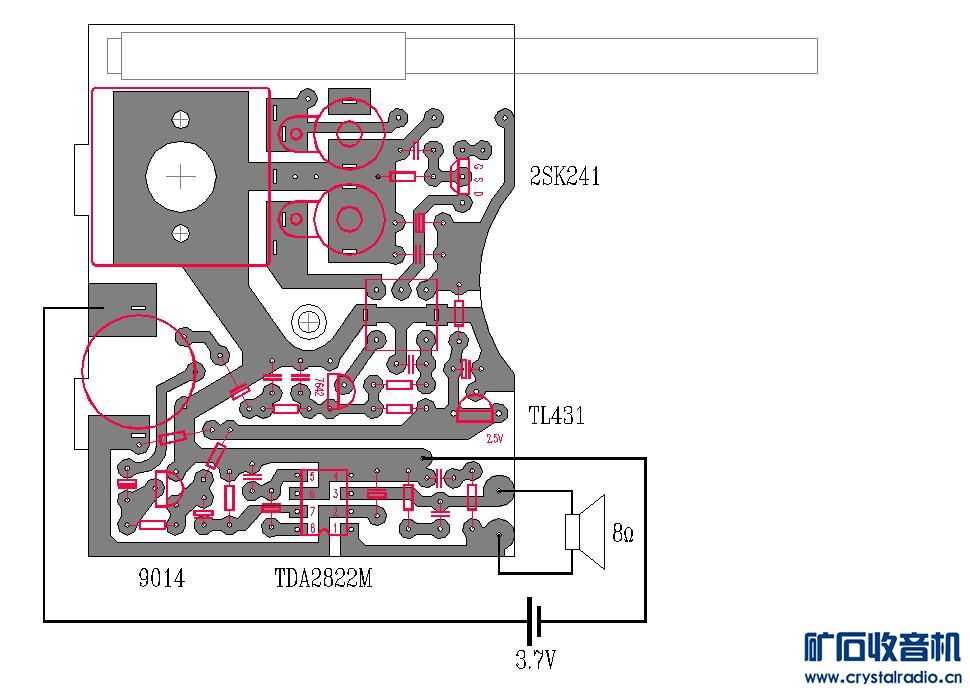

我是一个无线电业余爱好者,没有学过专业的理论。入坛以来,对直放机心有独钟,翻遍了全坛所有直放机的帖子,自己瞎琢磨整合了一个场效应管+TA7642+TDA2822的线路,经试装,自己感觉比较满意。
整合的原则从三方面入手,灵敏度、选择性、自动AGC。高放级采用场效应管,利用其高输入阻抗和低噪音,增加天线回路的Q值以改善选择性和灵敏度。试制过场效应管高放的四管机,选择性尚可,但强台还是有覆盖相邻弱台的现象,于是在场效应管输出处增加了一级调谐回路形成双调谐。经试验选择性有很大提高。第二级采用TA7642,主要是考虑此集成块增益高,输入阻抗大,有AGC控制。这样的增益可以减少对前级的要求,所以天线回路采用了初次级的绕法,次级圈数较少,以利进一步提高选择性和抗干扰能力。高的输入阻抗也可以提高第二级调谐的Q值,AGC作用可以避免强弱台音量的悬殊,实际效果也是很明显,强弱台的音量大小比较均匀。TA7642输出采用了滤波电路,对稳定工作,避免自激有很明显的作用。由于7642本身输出电平并不高,有增加了滤波电路。所以又增加了一级电压放大,实际音量已经很大,失真并不大。
前级采用了TL431作为稳压,稳定电压2.5V,电路简单电压稳定。TA7642的反馈电阻没有增大,主要是考虑保持他的灵敏度和AGC作用,本人认为此电阻增大后会降低它的总增益和减弱AGC作用。3脚接电源的电阻先电位器接,调节到不自激又不至于音量减少很多,实际试验在5.1K左右,此时3脚电压在无台时约1.2V,有强台时约0.9V,我认为是AGC起控了。整机不设再生以提高稳定性,前端预留了“Q值倍增电路”的接口,有空搭个Q倍增线路接入看能不能进一步增加灵敏度和选择性。

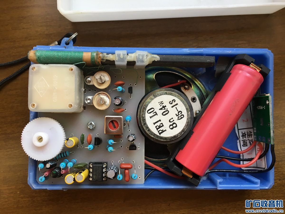

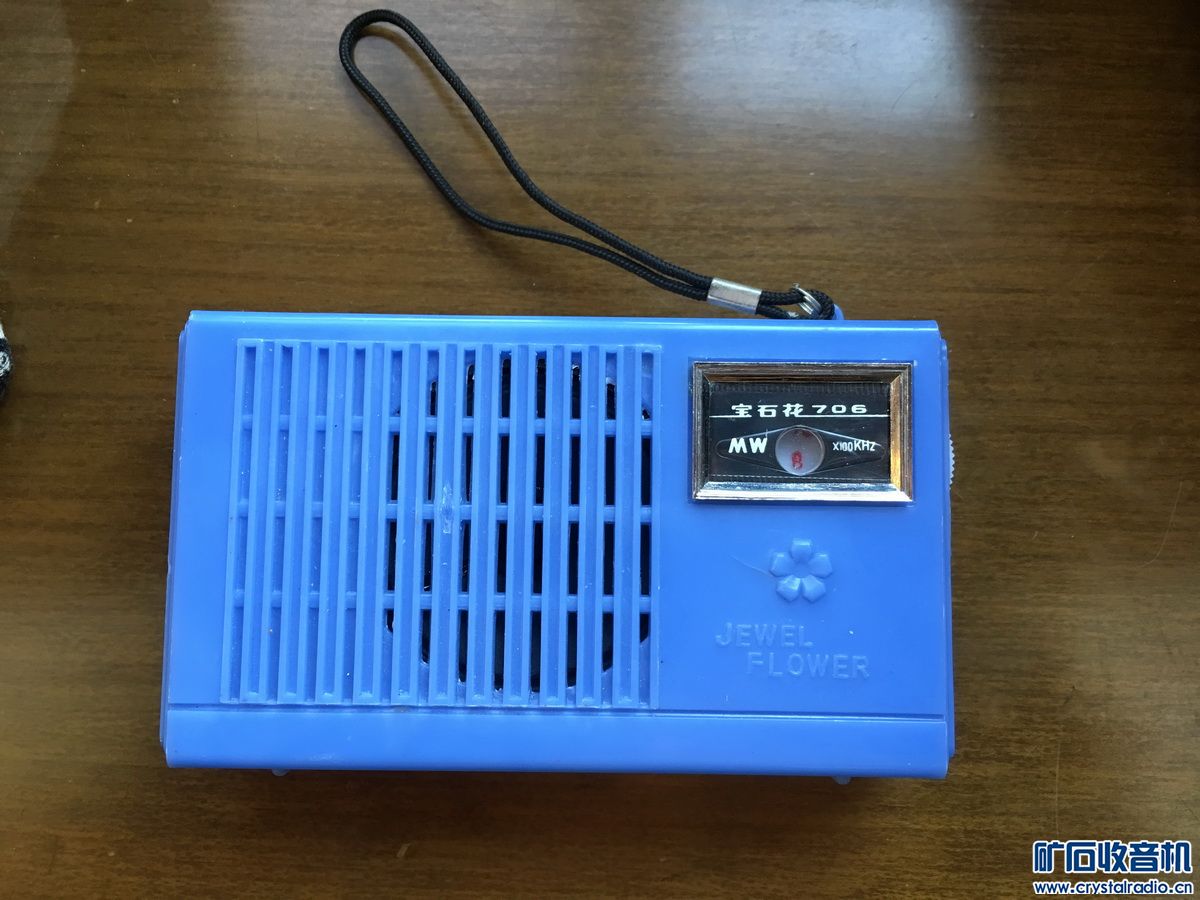

正好有个宝石花706的机壳,用CAD画了个PCB,装上调试好,灵敏度和选择性可以与超外差7管机媲美,但音质要好得多。由于此机壳不大,喇叭比较小,限制了高音质的发挥。

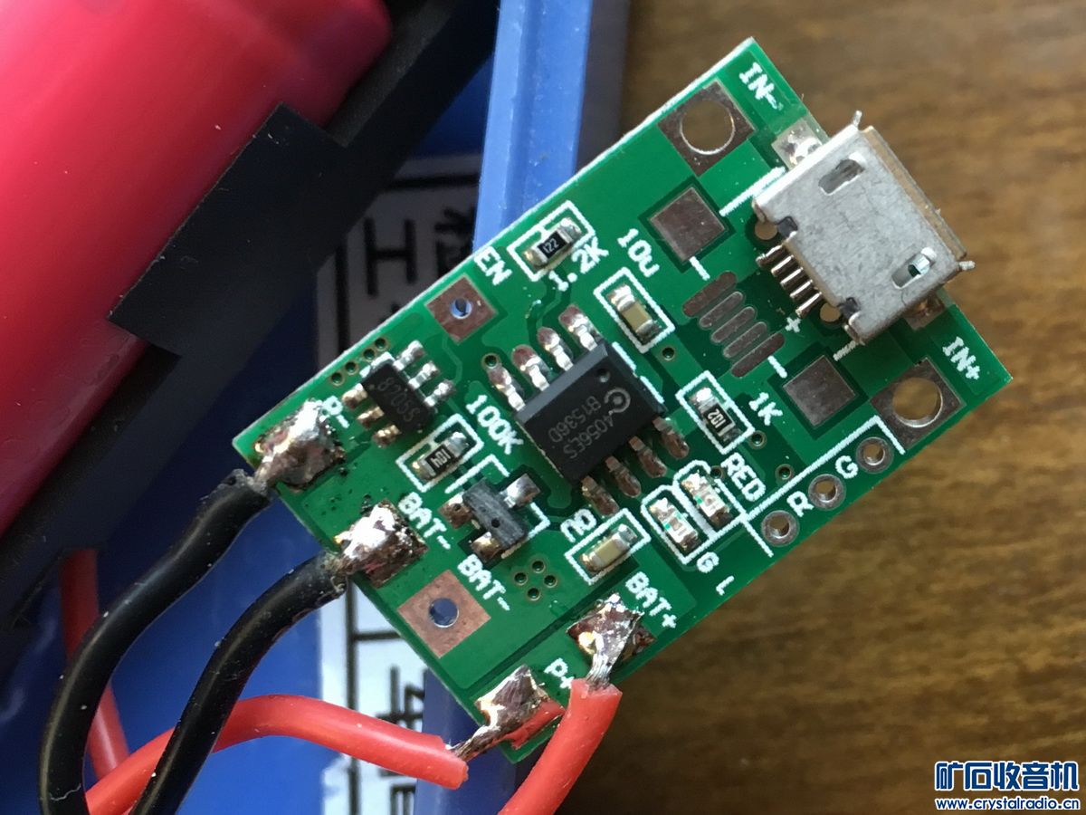

由于我也是手电筒的爱好者,手头有很多18650的锂离子电池正好用上,电池增加了一块充电板,自带3V低电压截止保护,宝上买的成品板,很方便。
本人只是一个爱好者,没多少理论知识,只是瞎琢磨的拼凑,请前辈们看看,有哪里需要改进的。常规数据都标在原理图上。见下图:

我地处苏州,住2楼,室内收听,对照徳生PL-310ET,徳生能收到的,这个收音机都能收到,比徳生稳定,音质好,杂音小。对照徳生的频率显示,有这么几个频率的台:531,603,657,756,846,1080,1035,1521,1566,还有一个日语台,这个机器能收到,徳生收不到。没有串台,音质比德生好。

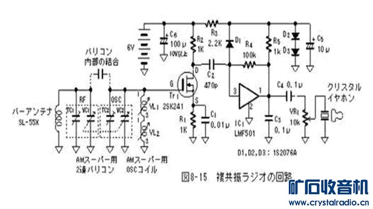

发表于 2017-10-27 17:09:51 | 显示全部楼层
场管+7642构架确实很流行,网上类似的图特别多,洋图、淘宝图都有

PCB板是用CAD靠自己感觉画的,不会专业的画板软件,所以走线不一定合理,仅供参考。实际组装没有自激,比较满意。局部因安装时零件太拥挤,做了些小调整,与实物图片稍有不同(前置低放处)

发表于 2017-2-12 18:26:12 | 显示全部楼层
自己设计电路!自己设计电路板!组装!好厉害!🐂!
发表于 2017-2-12 18:33:11 | 显示全部楼层
您太厉害了,做的好啊,能提供电路板印接线图吗
发表于 2017-2-12 18:51:26 | 显示全部楼层
此电路的 ‘中周’ 是亮点,微调一下磁帽,使耦合最佳;3DG6如果更换成高贝塔值、低噪声的C9014,效果也许会好一点。

K241为什么不直接接入调谐回路?
 楼主| 发表于 2017-2-12 22:57:13 来自手机 | 显示全部楼层
直接接调谐回路信号太强了,对线圈Q值有些许影响,抗选择性和抗干扰能力差一些。
