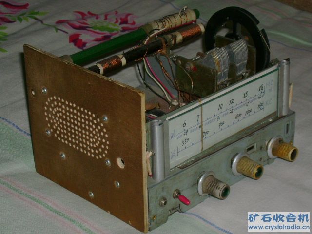

二十多年前在《无线电》杂志上看到《超动态、宽频响、低噪声调幅收音机》一文时就想做一台,由于种种原因没能如愿。近年在本坛又见到高人讲述“春雷3P5”的传奇故事,于是又燃起了做一个宽频响、高灵敏机的冲动。

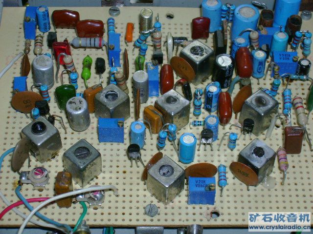

半年前遂将《超动态、……》和《春雷3P5》的电路稍加改动(主要把宽、窄带转换电路取消),拼凑成一宽频响、高灵敏调幅机。见图:
图中标的电压、电流值均为实测数据。线圈、中周的数据也在图中标出了。
功放是很一般的OTL形式,为了降低输出损耗,功放管没有接发射极电阻,结果功放管的工作不稳定,电流增大时,管子温度升高使电流进一步加大,如此形成恶性循环,功放管很快便达到烫手的程度。为了稳定功放管的工作,将跨接在功放管基极的两个二极管(用9014将bc极短接,与e极构成二级管使用)分别与功放管紧贴安装,并用薄铜片将二者箍紧,利用二极管正向压降的负温度特性来稳定功放管的工作,此举效果显著。

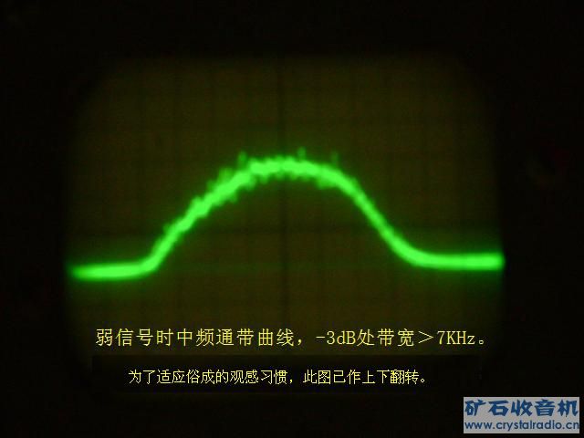

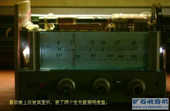

听音效果:曾将该机接入一落地音箱放音,低音能听到大提琴的拨弦音,高音可听到碰铃声,决不亚于用磁带录音机放音。用MP3的耳机收听效果也很好。由于机上装的喇叭太小,没能充分发挥出该机的性能,但也非一般的袖珍机、便携机可比。
接收灵敏度:我的位置在河南省中部的一个小县城,用中波收听,白天收到省内及中央共十多个台;晚上能清楚的收到太原、西安、济南、武汉、襄樊、南昌以及江苏、广东、香港(1557KHz宗教台)等地的广播电台;还能收到一些更弱的台,且两、三个台在同一个频率上出现(现在国内中波的同频台太多了),时而同时播音,时而又交替出现,“乱哄哄,你方唱罢我登场”,好不热闹。用短波收听,不接天线,除没有收到南极洲、非洲(也可能是听不懂)外,其他地方都曾收到过。
选择性:没有出现邻频干扰现象。
由于在下没有象样的商品机,无法作对比。更没有测量仪器,不能给出定量指标,只是凭感觉而已。

中周是拆机的,将原来的线全部拆除,重绕,图中有数据。
