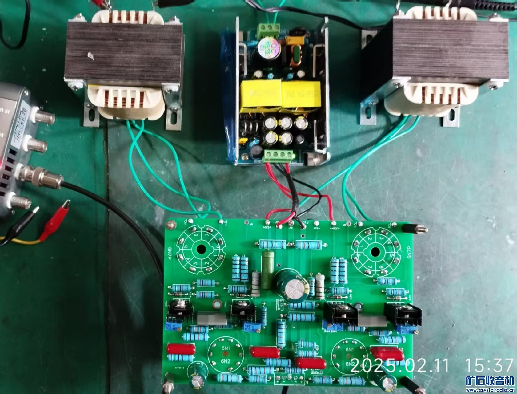

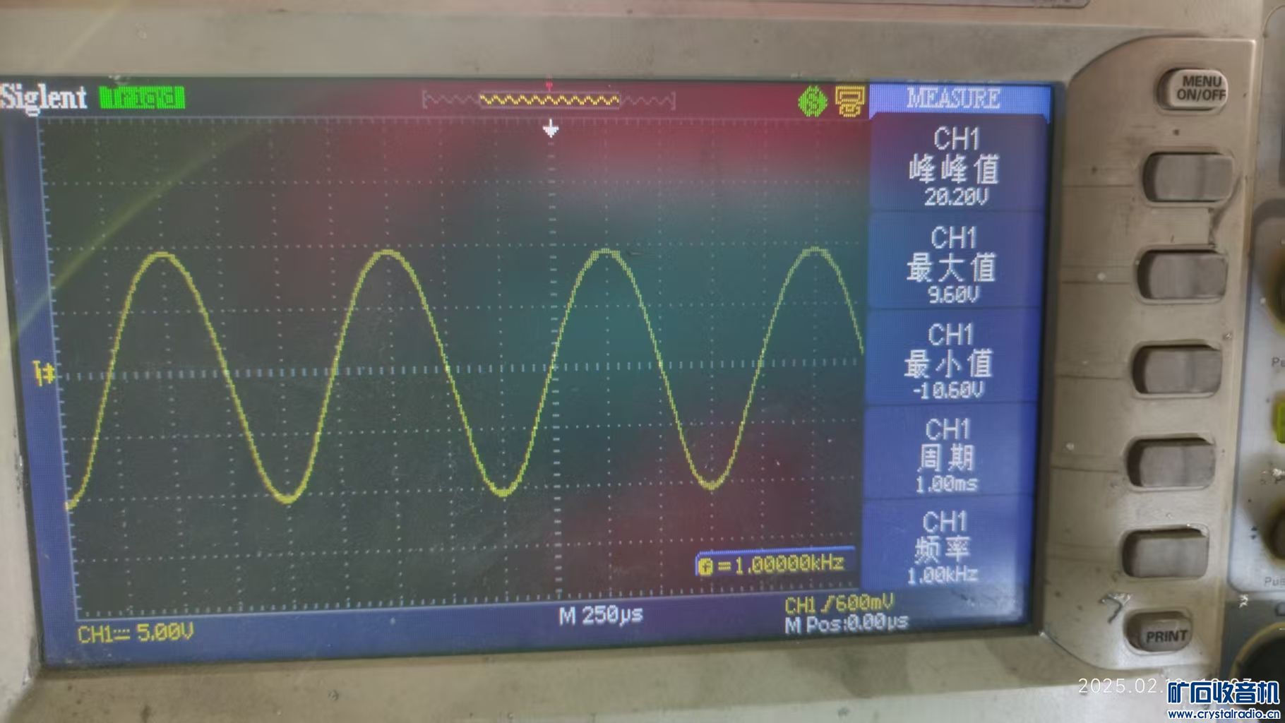

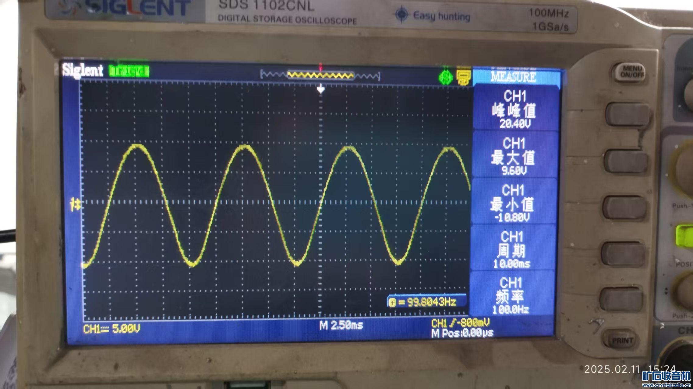

遇到点问题,发上来请教一下:
下面是我的调试过程,按照1楼所说,除了调节电位器使阴极3R电阻上面电压是15~20mV外,还需要调节B与P+与P-的电压一致。
我是调节6N7P的4脚与5脚对地电压在-7V左右精调的3R电阻上面电压是17.5mV,左右声道都是这样调的。使用的前级管是6N2,开环。B与P+和P-,静态测试相差0.06伏,没有调整。
下面是左右声道的测试图,发现正弦波的上半幅与下半幅波形,上半幅波形要小于下半幅波形,不知道是不是没有闭环的缘故。
(这对输出牛,MM2绕法,初级与次级之间的绝缘纸,最外两层与最内两层的绝缘厚度不同,最终导致双臂漏感和分布电容有差别,下面楼层的100Hz方波表现出向内侧和外侧鼓包不同,1KHz上半幅与下半幅上升沿一个尖脚一个圆脚,个人觉得不够理想,不知道和这个有关没有。)
已经找到答案了,确实与输出牛两臂有关,最后一图,我交叉双臂接线以后,现在的波形是上臂比下臂要大。不知道B与P+和P-如何调整才能使上下一致。
左声道      测试频率:1KHz正弦波      峰峰值:20V     最大值:9.40V      最小值:-10.60V

发表于 2025-2-11 15:36:39 | 显示全部楼层

茹祥臣 发表于 2025-2-11 15:36
下面是这个声道的方波测试,测试频率在图片上面。
       波形是不好,这种B类机对管子的配对要求较高,但波形也不可能完全对称,略有一点大小头也属正常。
R3电阻是装750R还是1.5K,从波形看可能是P+推动不足。
功率管配对方法:
   调好电压后测波形,并记录好,然后功率管对换再测波形,对比二组波的变化,如误差很小说明管内二支三极管基本配对。因PCB板管座是反相的,所以大致能判断管内二只三极管的配对情况。
   当功率管调好后再调推动级,如果没有预先测好管子的跨导,只能采用换管和对换。

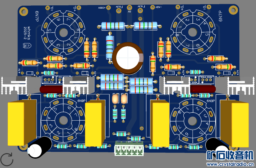

不知道能不能发一下6N9P和6N2的散热片反装的打板文件,我想试一下6N9P怎么样。
我的邮箱是464209840@qq.com
