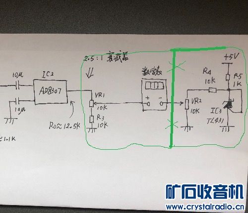

发表于 2022-1-7 23:46:06 | 显示全部楼层
JHXC 发表于 2022-1-7 17:28
我的这个对数检波器探头,对输出没有变换前,输出直流电压为25毫伏/每分贝,与示波器连接后,微调示波 ...
看了图片想确认一下:洞洞板做得是否附图中用绿色圈住的那部分(电平平移电路)?用那么多电位器是否是考虑测量档位改变?好像是设置两档变换?
上图发错了,是第二个图中所示的绿圈
发表于 2022-1-8 14:16:53 | 显示全部楼层
sgeli_sh 发表于 2022-1-7 23:46
看了图片想确认一下:洞洞板做得是否附图中用绿色圈住的那部分(电平平移电路)?用那么多电位器是否是 ...
为了方便实验,所以多安装了几只微调电阻;
安装阻值一大一小两只微调,可以实现更精确的调节;
为获得0-600毫伏或0-60毫伏输出,适应不同的表头,所以增加了一个10:1衰减器。
具体制作时,根据衰减比例选择好固定电阻,串接小阻值可调进行微调,这种3296可调电阻体积似乎有点大。
早前制作了两个探头,第一个是有源高阻探头,实现高输入电阻、低输出电阻的转换,用于与那个虚拟扫频仪配接,实现高阻输入。这个探头的低阻输出特性,也适合其他低阻测试仪器使用,比方说频谱仪等,也可以与示波器等连接。探头的增益近似=1,频响超过100MHZ,最大交流有效值电压不低于1伏,低频状态输入阻抗应该大于1ΜΩ,输入电容简单试验了一下,有希望小于5PF(我用NanoVNA-F测试的,也许比电桥更能说明问题,电桥的频率太低了。)。
第二个探头把对数芯片放进去了,绘制了PCB板,成了一个高阻对数检波器,但是考虑主要与示波器连接,配合扫频仪,实现60分贝以上动态范围的扫频测试。因为扫频测试,相对电平测试比较多,所以只要探头按照dB规律显示电压就行。要了解测试点究竟有多少信号电压值,就需要根据信号发生器的输出与其衰减器比率去转换来确定;一些简易的扫频仪、信号源一般缺少稳幅电路、衰减器,与这个探头配合,只能了解相对增益与衰减,要知道具体电压是多少就有些麻烦了。

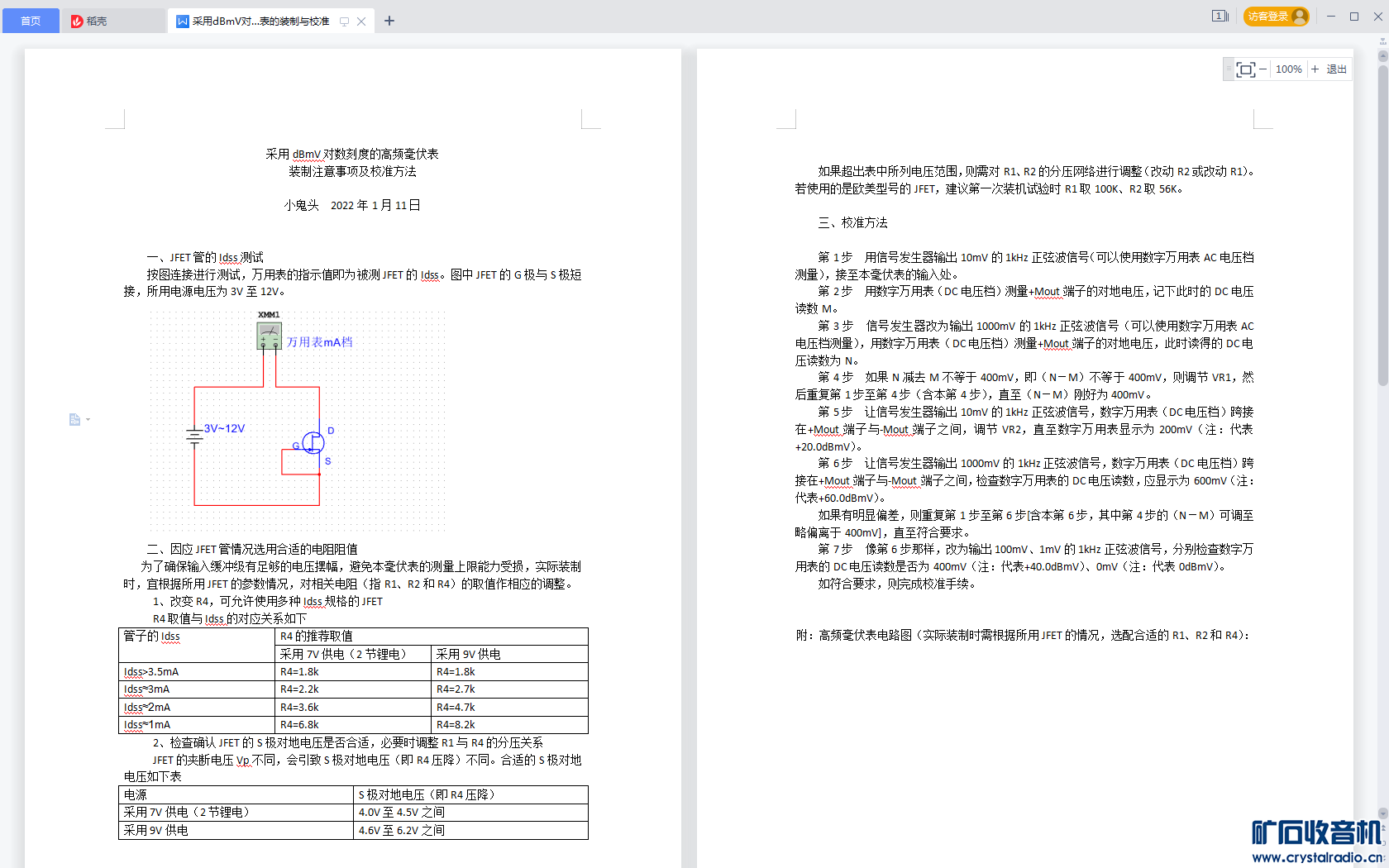

发表于 2022-1-11 17:19:53 | 显示全部楼层
有关这个对数刻度mV表的装制调试注意事项,及如何进行校准的内容已写好。现在兑现我前面的承诺。见附件。
PS:估计使用图片方式会看不清楚,故另附PDF文件供下载。
采用dBmV对数刻度的高频毫伏表的装制与校准.pdf (394.07 KB, 下载次数: 287)
