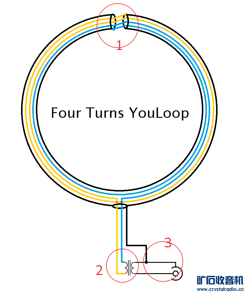

玩收音也有一段时间了,就是没有一副像样的天线,尤其是AM波段的天线,去年在群里了解到一种叫youloop的环形天线,有人也叫它莫比乌斯环天线,天线直径约70CM,频率范围是10KHz—30MHz,覆盖了长波、中波和短波波段,结构简单效果不错,于是便有了自制的想法,原理图如下。
天线是典型的屏蔽环天线,屏蔽环天线可以有效的屏蔽掉环境中的电场干扰,让信号变得更纯净使得信噪比更高。但这个youloop天线又和普通的屏蔽环天线结构上又有所区别,它的信号输出不在环形的缺口上,而是在天线中间位置钻孔引出信号经巴伦变压器输出,可以使得在环形天线金属两臂上感应到的各种信号因相位相反而互相抵消。

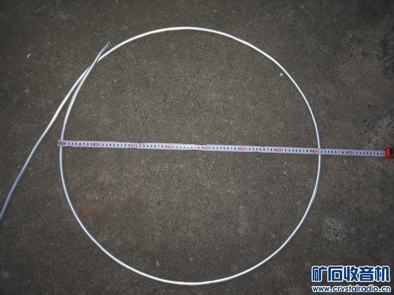

下面开始制作,正好手头上有一根5M长的1CM直径的铝管,很久已经购买的本来打算制作FM八木天线的,就是懒得动手一直放着。

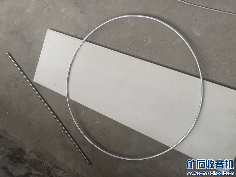

拿个大塑料盆扣地上先弯成个圆,然后再细心矫正一下,让它看上去更圆更光滑。

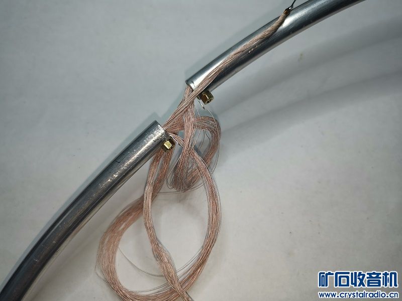

接下来就是内部穿线,有制作者用单线制作,有考究的用特氟龙线来制作。俺想试试用别的线,手上有一卷一直没用的上的0.07x7的丝包线,信号在导体传输会有一个趋肤效应,于是才有32股并联,这样应该可以大大增强天线得Q值。
32股丝包线整理好后就是要开始穿线,线两头上焊锡固定,再焊接上一根漆包线,先穿漆包线然后拉线,过程比较复杂此处省略500字。

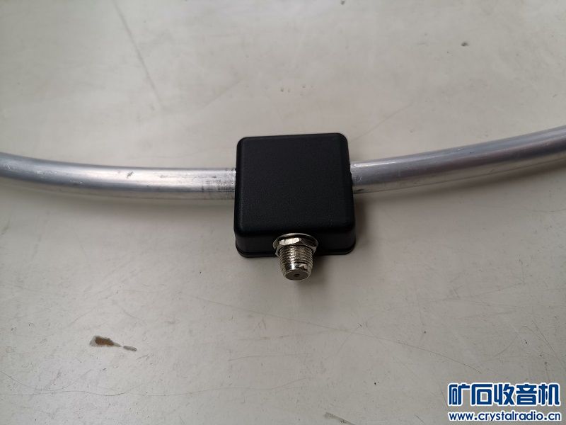

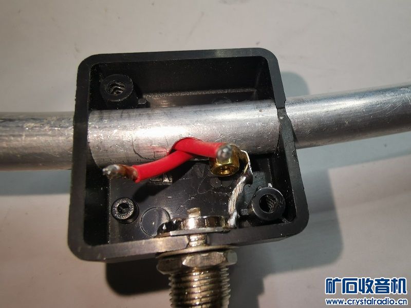

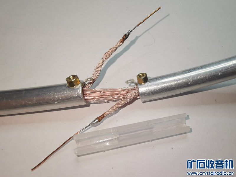

线已穿好,然后就是对接口的打理焊接,环形天线的上缺口处打孔固定好焊接铜片,中空的塑料管可以起到支撑作用。

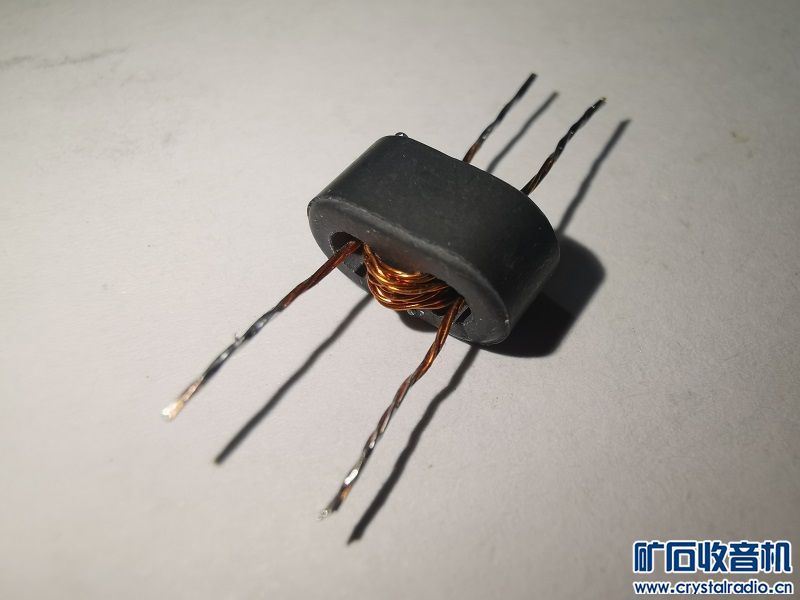

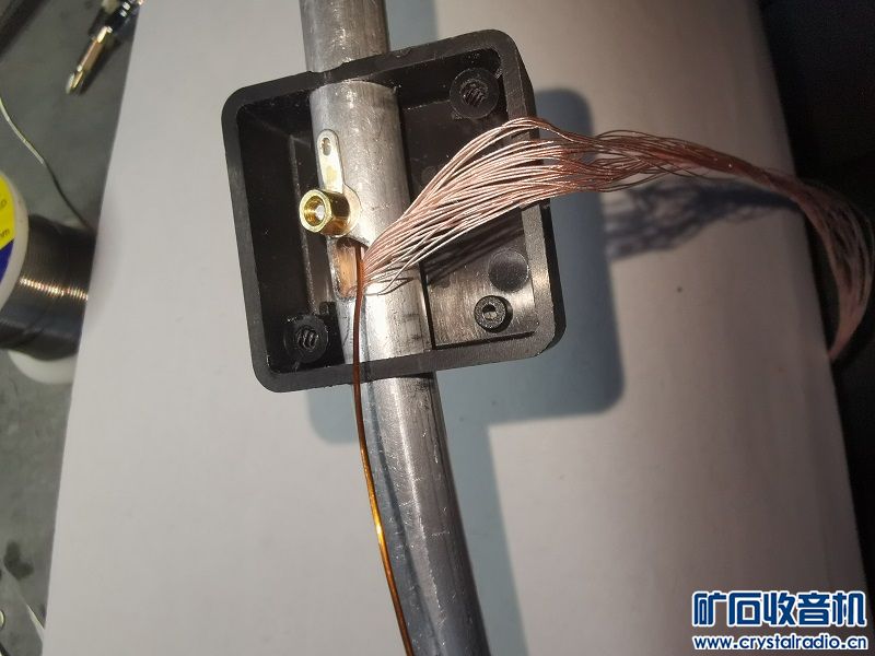

信号引出端的处理,及巴伦变压器的绕制。

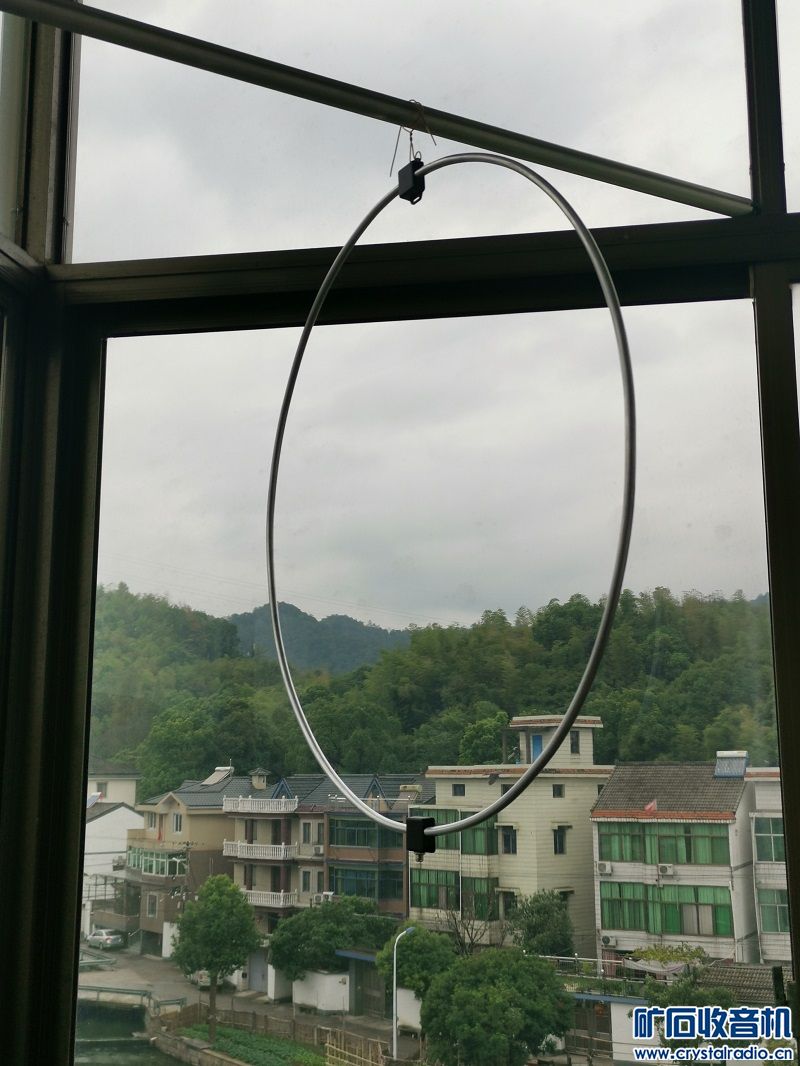

至此,天线已经制作完成,经过简单的测试,中波、短波电台密集,基本上一个步进一个台,甚至长波也能收到来自外蒙的遥远信号。
将天线挂外面阳台收工。谢谢观看,如有不对之处还请批评指正。

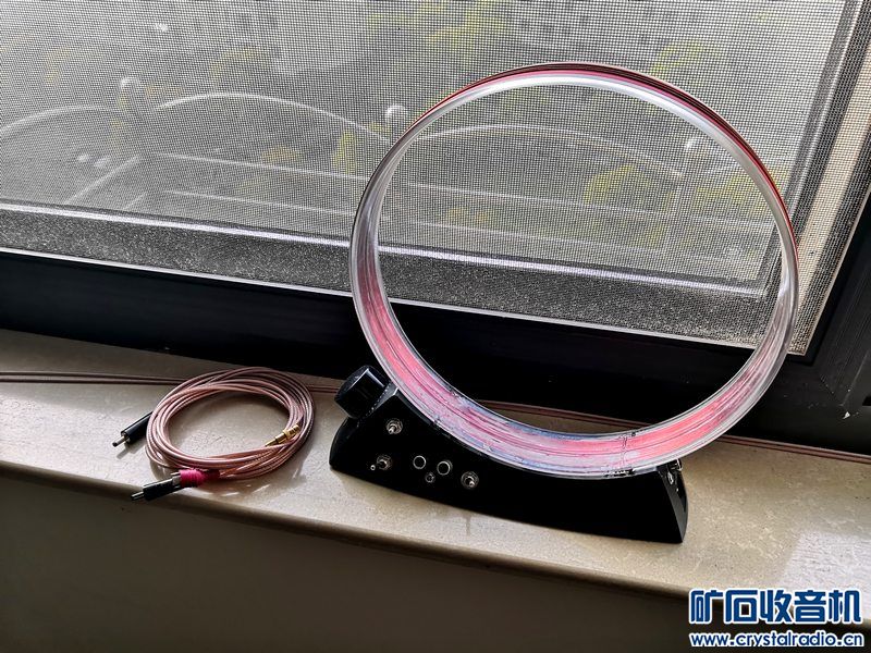

海版老師這是在攷我哪。很抱歉不能發全部圖片,只能發個一兩張過過目吧:
改造的德生天缐:
德生改造做了三個頻段,分別是保留原架構(窄帶可調)、長-中波、中-短波。
製作中的直徑0.78米大環:

发表于 2023-3-1 16:10:02 | 显示全部楼层
巴伦变压器,初级,次级各多少圈?如何接入收音机?中波?

你好,我以前也做过一个类似的,效果不好,我怀疑我弄错了哪里。向你请教下,有3个问题:
1、看图片黄线从左侧串入,绕1.5圈 另一头焊接在右侧的铜管上? 同理,蓝线从右侧串入,1.5圈后焊接在左侧铜管开口上?
2、那个阻抗变换的伦巴,需要哪种磁芯,初次级分别绕几圈?
3、那段电缆用同轴电缆吗?75欧姆?,铜管外壁接同轴电缆屏蔽?
麻烦多多指教,十分感谢!!!
 楼主| 发表于 2023-3-1 16:17:27 | 显示全部楼层
seawind 发表于 2023-3-1 15:50
制作漂亮,有没有和有源的环比较一下?
没有有源环,目前就这么一个环形天线,没条件比
 楼主| 发表于 2023-3-1 16:18:59 | 显示全部楼层
图上是4T:4T的绕法,通过同轴电缆接入收音机

 楼主| 发表于 2023-3-1 16:22:51 | 显示全部楼层
1,应该就是这样的,俺是按图纸来做的。
2,用的是nxo100磁芯,按图4T:4T绕制。
3,75欧姆电缆,外壁接电缆屏蔽层。

3,75欧姆电缆,外壁接 ...
谢谢,还有点疑问。
4T:4T,的意思就是。两股线并起来,两个孔各穿绕4圈对吗?
我看你是两股并起来算作一股,看起来是4股,实际是2股是吗?
 楼主| 发表于 2023-3-1 16:40:20 | 显示全部楼层
ssffzz1 发表于 2023-3-1 16:36
谢谢,还有点疑问。
俺是两股漆包线并作一股线用,初级次级各绕4圈
