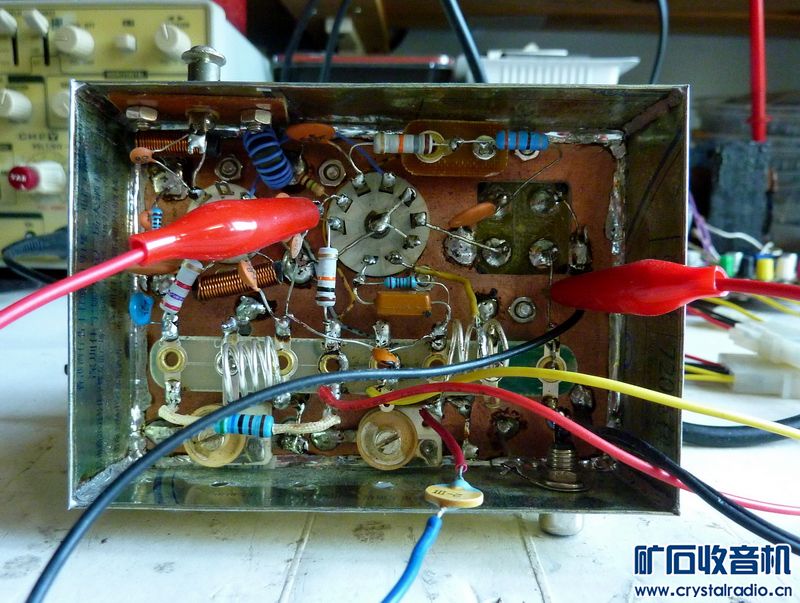

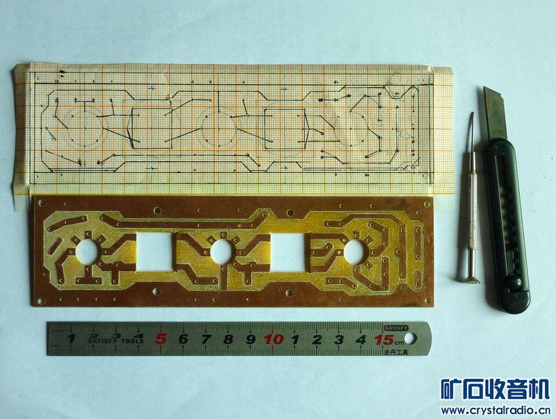

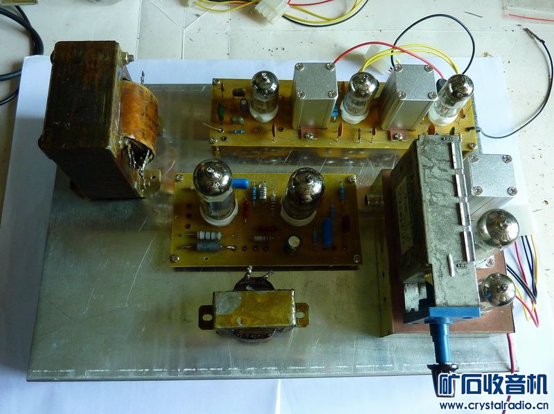

在经历了10.7M微中周高频头和中放电路的制作后,一直在搜罗相应的零部件准备组成一台全胆的微中周调频整机,通过一段时间的努力这个想法已经实现了。现将制作过程与坛友们分享,以衷心感谢坛友们的关注和鼓励。
因全胆调频整机的信号接收前端(高频头、中放和鉴频电路)已初步制作完成,这次的工作重点是音频功放、电源电路制作和机架的加工。

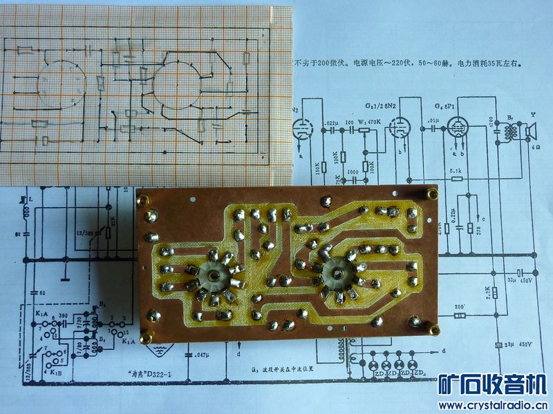

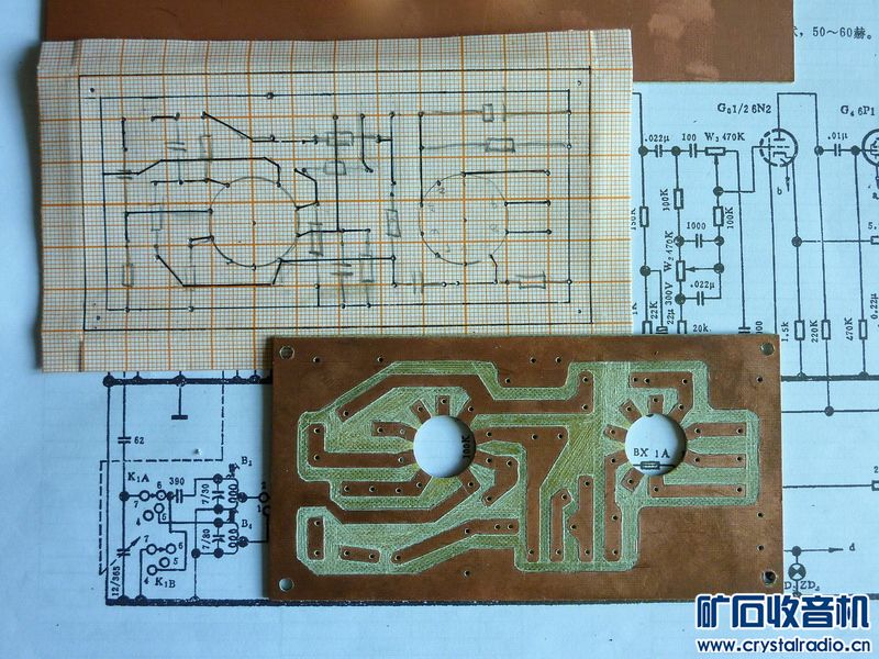

音频功放电路参照红灯711机带高低音调的经典电路,电子管使用的是6N2和6P1,仍采用印刷电路板的工艺。
手工刻制的音频功放主电路印刷板:
印刷板上元器件排列与焊接:
用洞洞板焊接的高低音调网络电路:
全部音频功放电路:

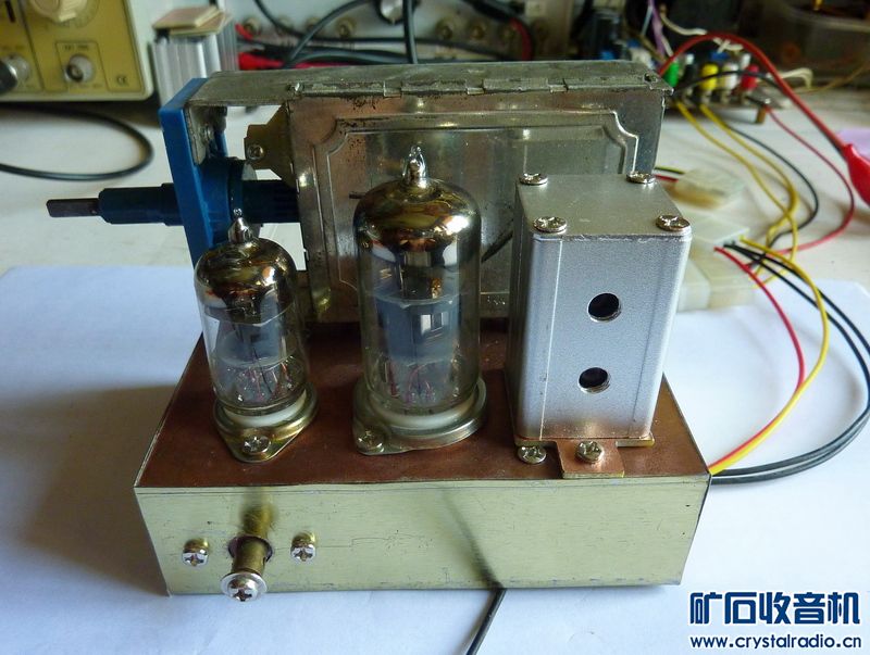

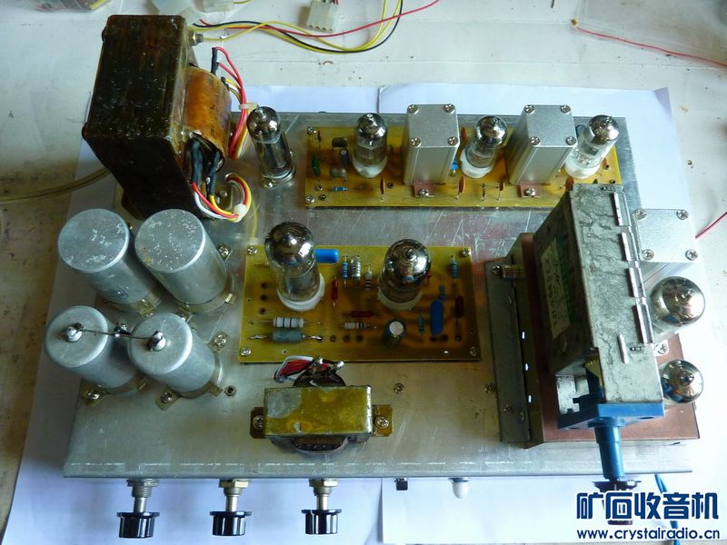

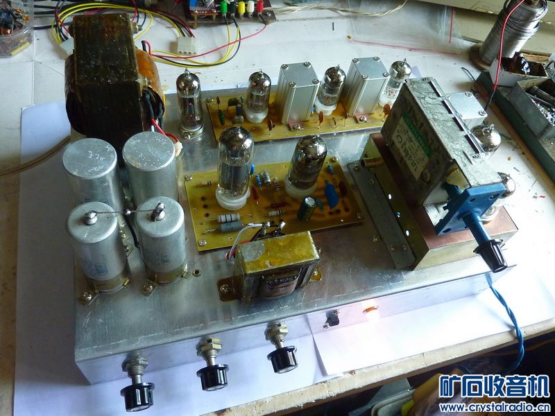

调频整机的机架利用了一只已成形但尚未加工的小胆机底座,为1.5mm厚的铝合金板弯折而成,长为300mm,宽为200mm,高为50mm。
各单元电路模块排位:
其中:
高频头模块是第一期的作品。
制作详情请见:《交作业——试装10.7M微中周高频头》http://www.crystalradio.cn/thread-867798-1-1.html
和《也给高频头的微中周加外衣》http://www.crystalradio.cn/thread-878338-1-1.html
中放电路模块是第二期的作品。
制作详情请见:《10.7M微中周中放电路试验》http://www.crystalradio.cn/thread-880538-1-1.html
整机的电源变压器和输出变压器为红灯711机的配件,是上无二十七厂的产品。电源整流管用6Z4。

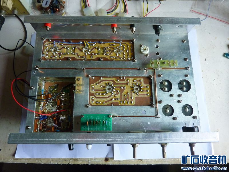

机架的手工打磨:
各模块拼装:
整机电路连接:
通电试机:
整机接线完成后经检查无误即插管通电试机。
因高频头和中放电路已经过联调(详情请见:《微中周调频电路联调效果及比较》http://www.crystalradio.cn/thread-882177-1-1.html),音频功放也是成熟电路,通电后测量各模块的工作电压均在正常范围,机器也能收到本地几个信号较强的调频台播音,但其他信号较弱的调频台接收不到。原来高频头的中频信号输出与中放电路信号输入的接线方式改变了,其分布参数导至高频头中频输出信号的失谐,经微调高频头中周次级的磁芯即恢复了原有的接收状态。
后经过数次反复细致的统调,其高频头的接收灵敏度和信号输出增益均得到较明显的提升。
