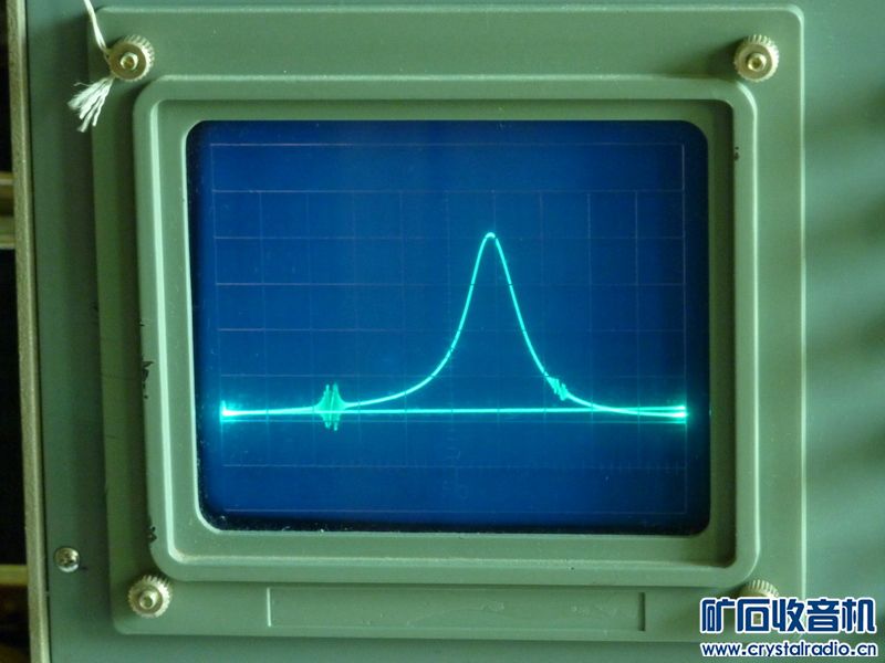

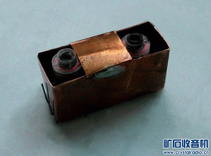

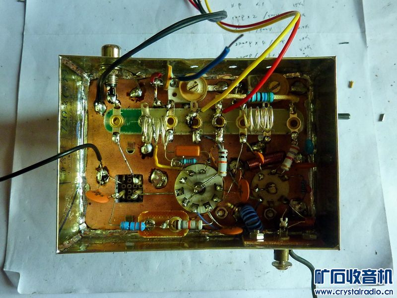

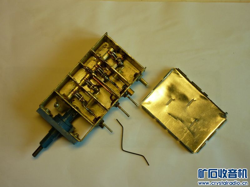

有幸获得坛友lstvcss赠送的10.7M微中周,利用手头的配件化几天时间制作了一只高频头,虽缺少中放电路,但通过BT3C扫频仪检测,效果好像还不错。
制作高频头的电路(高放用6J1管,振荡、混频用6F2管)
高频头双连(由老电视机的U头改制)

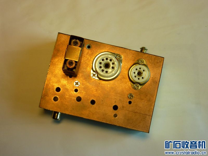

手工制作的高频头底座
高频头组装

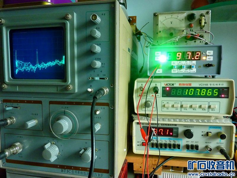

高频头通电测试

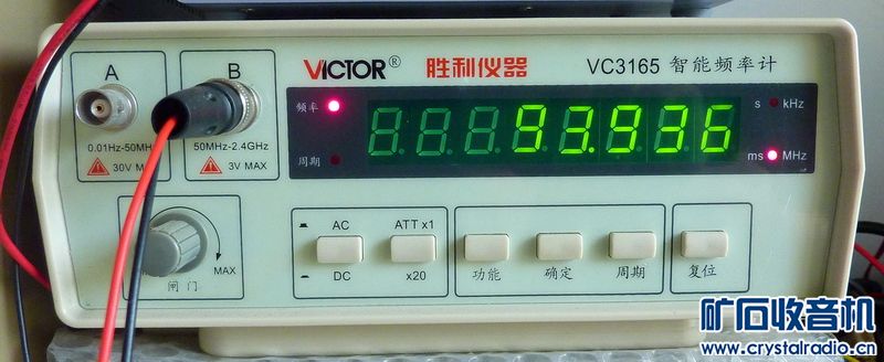

低端振荡频率
高端振荡频率

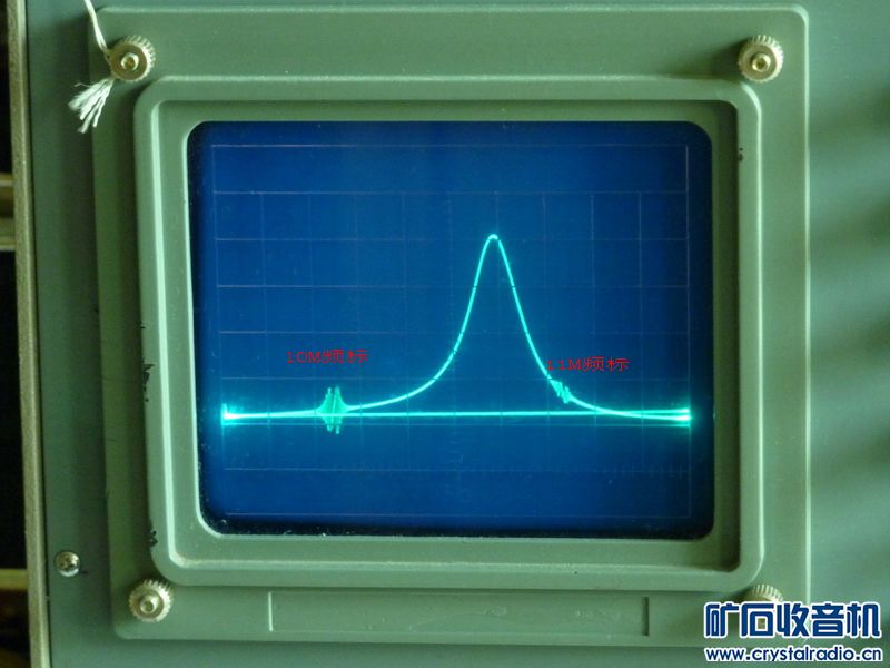

10.7M扫频曲线

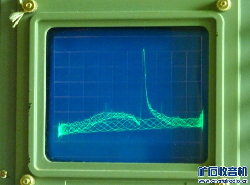

接收到信号时的扫频曲线

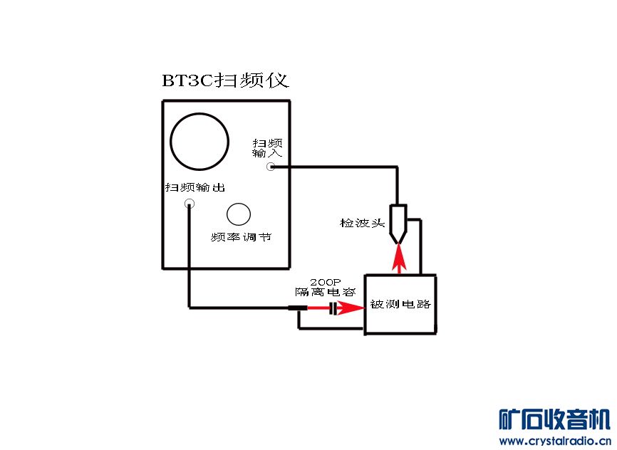

发表于 2016-4-29 21:17:49 | 显示全部楼层
请结合本电路介绍一下BT3测试10.7MHz中频的具体接线、方法
发表于 2016-4-29 22:08:07 | 显示全部楼层
是啊,也想知道BT3的测试方法。请指教!
BT3C扫频仪的中心频率可在1—300M内连续调节,所以能测10.7M的中频曲线和88M——108M的接收频点曲线。
虽然在测试10.7M中频时其精度和带宽不如专用扫频仪那样准确,但可以看到曲线状态和频点位置(通过外频标输入10.7M信号时,可实现较精准的频点定位)。
BT3C扫频仪测试电路的接线图
BT3C扫频仪应有二根信号电缆,即:扫频信号输出电缆和带检波头的信号输入电缆。
在接入被测电路时信号输出电缆的信号端要串接一只200P左右的隔离电容。
频标选择为1M和10M组合显示方式。
在测试时先将频率调节钮归零,然后轻微往大调整找到零频位置,开始计数频标,每小格为1M,每大格为10M。
通过频率调节钮,并配合调节频标宽度旋钮,可将所需频标定位在显示屏的中间位置。
结合本高频头电路的具体测试方法
在测试前须检查电路的各级都处于正常工作状态。

1、10.7M中频测试
将电路中振荡与混频的耦合电容(2P)从打叉处断开,将扫频输出电缆信号端接在混频级的INA端口,将扫频输入电缆的检波头接在混频OUT端口(中周次级)。
调节扫频仪频率和增益旋钮,在10M频标左右应能发现相应的频点曲线,这时调整中周的初、次级磁芯,使曲线中心频点的位置定在10.7M左右,并使曲线增益最大。
2、接收信号的频点测试
将电路中振荡与混频的耦合电容(2P)从断开处恢复接通,将扫频输出电缆信号端接在混频级的INB端口,将扫频输入电缆的检波头接在混频OUT端口(中周次级)。
如果高频头的振荡和调谐电路处于正常频率复盖范围,这时调节扫频仪频率和增益旋钮,可在80M——120M频标范围内应能发现相应的频点曲线,这个频点曲线随可变电容的调整而移动。在某个频点接收到外来调频信号时,这个信号将与频点曲线叠加在显示屏上。
BT3C除了能对接收信号的频点测试外,还可进行频率复盖范围的跟踪调试。
以上内容都是个人愚见,不一定对,仅供参考。

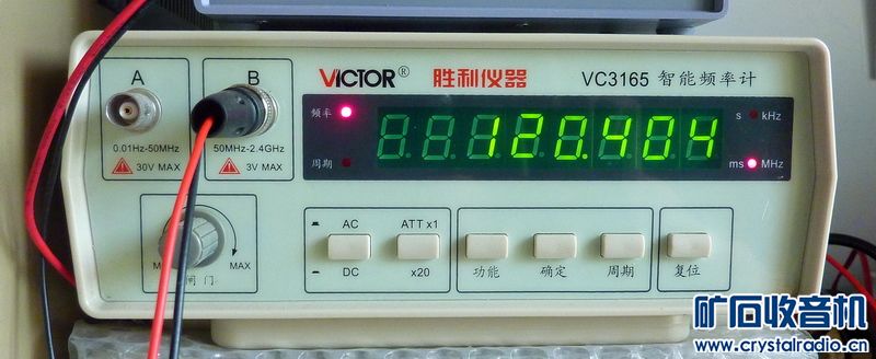

对高频头10.7MC频率的测试
高频头测试
测试结果
高频信号发生器产生97.1MC调制信号,胜利频率计显示高频头振荡频率107.86MC,SC3610频率计显示高频头接收频率97.2MC,左边BT3C扫频仪显示高频头在接收频率为97.1MC时的信号曲线。
从测试结果看,高频头10.7MC中频的调整误差值不大。
