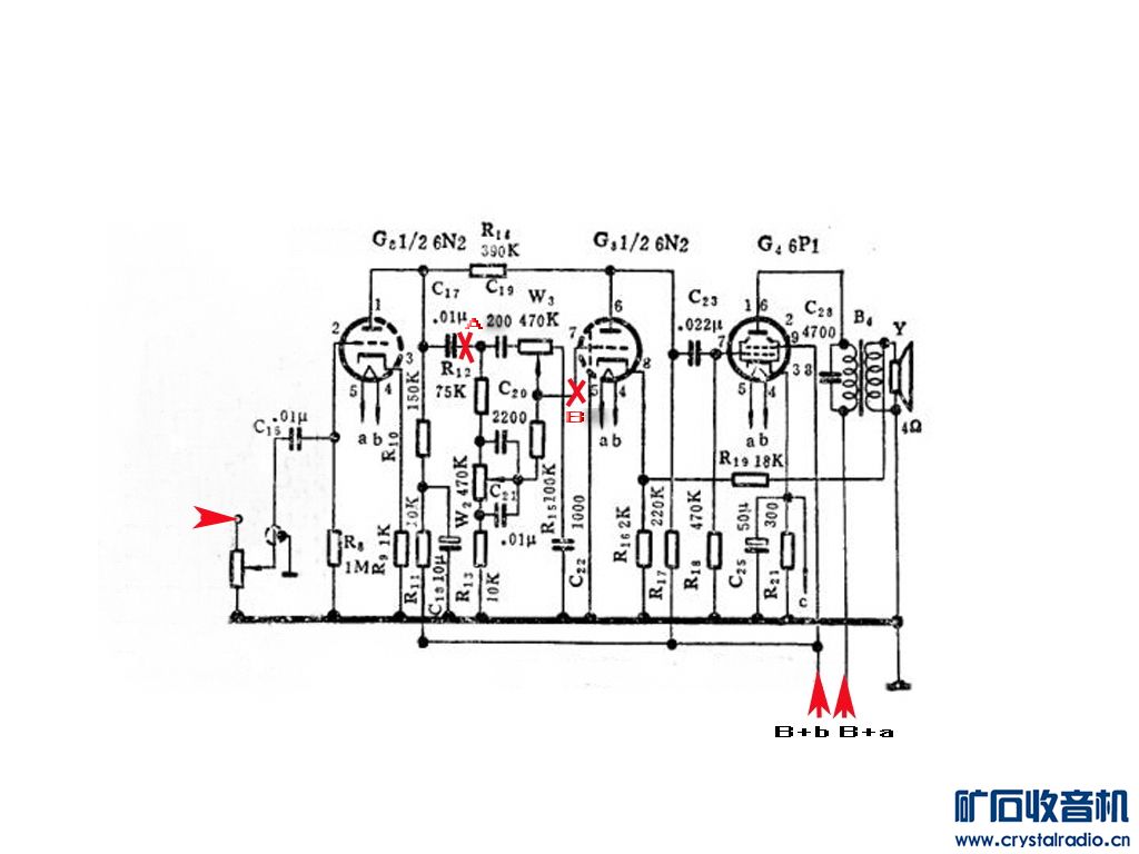

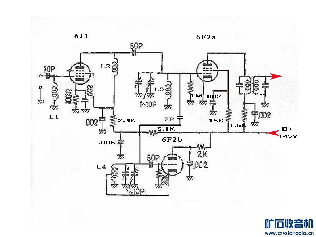

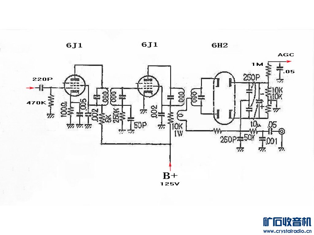

这台机所用的电路:调频接收部分是坛中经典电路,只是高频头的振荡混频换用了6F2管;音频功放是红灯711带音调的标准电路,在音调网络部分增加了个直通的切换开关。下面是各部分的电路图。
高频头电路采用6J1高放,6F2三极部分振荡、五级部分混频。
中放电路采用二只6J1中放,6X2鉴频。
音频功放电路采用6N2低放、音调,6P1功放。

说明:图中所标的元件参数仅供参考,可根据手头现有器材情况作适当调整。

发表于 2016-7-12 09:48:30 | 显示全部楼层
识途老马 发表于 2016-7-10 15:06
你好,谢谢关注。
这台机所用的电路:调频接收部分是坛中经典电路,只是高频头的振荡混频换用了6F2管;音 ...
这图只有一级中放。我在ZXHXIHUA 哪里拿了一套中周只有3只。可以做机了哦。

 楼主| 发表于 2016-7-16 13:18:16 | 显示全部楼层
V18578952258 发表于 2016-7-16 00:24
请问高频头4个线圈参数是多少?谢谢。
你好,谢谢关注。在业余制作中,如果不需立体声解码的话,现有中放级数的增益已能满足收听,如果高频头统调得好些,接收灵敏度也能得到提升,当然这些都是就要求不高的情况而言。
另外,高频头电路中各线圈的参数是:L1、L2用直径0.5mm左右的漆包线在直径4mm的钻头上平行密绕20圈左右;L3用直径1mm的镀银线(或漆包线)在直径8mm的钻头上平绕4圈,脱胎后拉伸至15mm;L4用直径1mm的镀银线(或漆包线)在直径8mm的钻头上平绕3圈,脱胎后拉伸至13mm,在1.5圈处抽头。以上仅供参考。

发表于 2016-7-25 12:22:22 | 显示全部楼层
识途老马 发表于 2016-7-16 13:18
你好,谢谢关注。在业余制作中,如果不需立体声解码的话,现有中放级数的增益已能满足收听,如果高频头统 ...
请问,L3用直径1mm的镀银线(或漆包线)在直径8mm的钻头上平绕4圈,脱胎后拉伸至15mm;L4用直径1mm的镀银线(或漆包线)在直径8mm的钻头上平绕3圈,脱胎后拉伸至13mm,在1.5圈处抽头。以上仅供参考。有的图标上用直径6mm的钻头.有无区别?6F2的第2脚少1只100P电容,200K电阻和可变被线圈直接地了?
