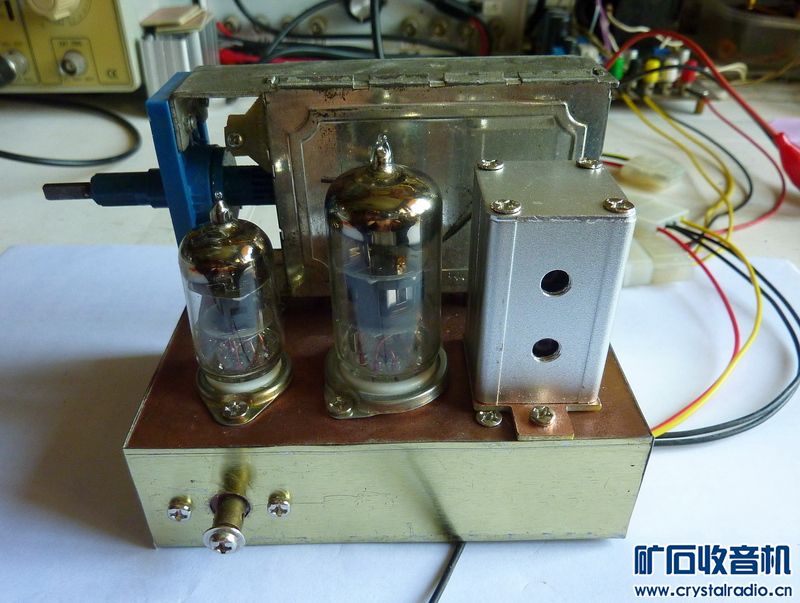

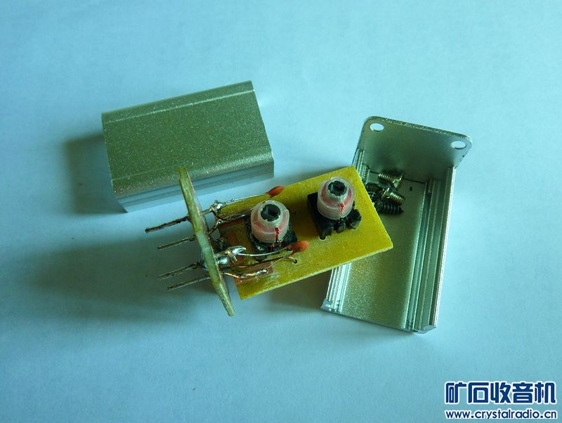

首先要感谢坛友lstvcss的创意和资讯。
前段时间收到坛友lstvcss赠送的微中周,就迫不急待地试装到高频头上,并发了“交作业——试装10.7M微中周高频头”的帖子http://www.crystalradio.cn/forum ... &fromuid=109152。因为是试装,所以并没有过多去考虑微中周的外观,而坛友lstvcss却是很认真,又专门为这个小家伙找了件衣服,请参见“为了美化10.7M微型中周”一帖 :
http://www.crystalradio.cn/thread-873444-1-1.html
按照坛友lstvcss的创意和资讯,也给高频头的微中周加上外衣,感观确实是不一样了。

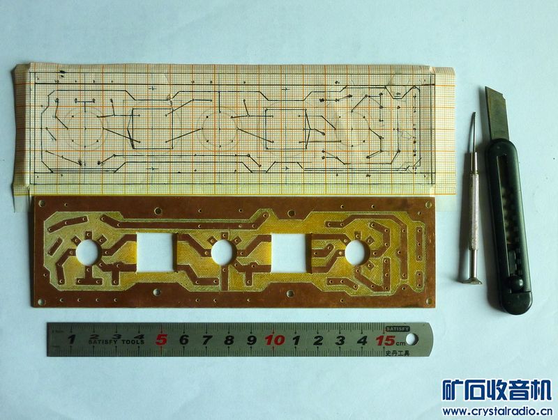

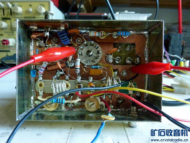

初始制作的高频头
给微中周加上外衣的高频头
微中周穿衣过程
微中周穿衣后高频头测试
接下来还将继续进行中放电路和微中周的试验,希望能取得一些进展。

楼主能否公布一下它们的外衣,具体是什么材料吗?

本来对微中周的使用有些疑虑,是您给予的机会树立了信心,而且又创意不断改进了微中周的感观,使之更成品化实用化了。非常感谢!至于雕刻,只是在没有制版条件下的土办法而已,是件费力的活,呵。。。呵
微中周的外衣是铝合金型材制作的成品小盒子改制的,具体情况请参见“为了美化10.7M微型中周”一帖 :

确认这两个线圈的距离是最侍耦合距离了?

乙猪 发表于 2016-5-17 09:37
确认这两个线圈的距离是最侍耦合距离了?
谢谢评分鼓励。从坛友的经验介绍中了解到这两个线圈的中心距取值大概为13~18mm左右,为兼顾带宽和增益,在本制作中取了中间值15mm,看曲线还行。但是否为最佳耦合距离还得花点时间多多地进行实验。

发表于 2016-5-17 18:52:30 | 显示全部楼层
耦合距离真是个大问题,我也仿照了5个耦合距离约12毫米,后来参照醉翁的同轴中周耦合距离只有5-7毫米。又全部改成同轴中周了。
