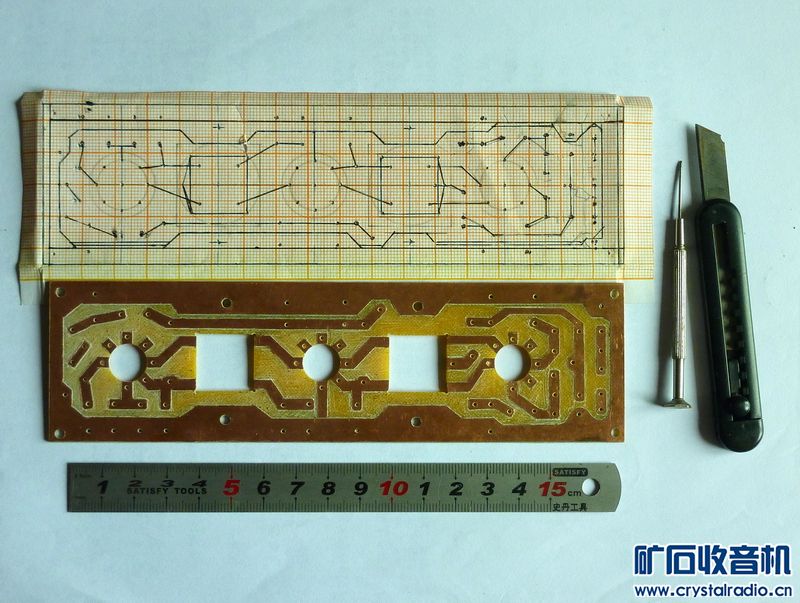

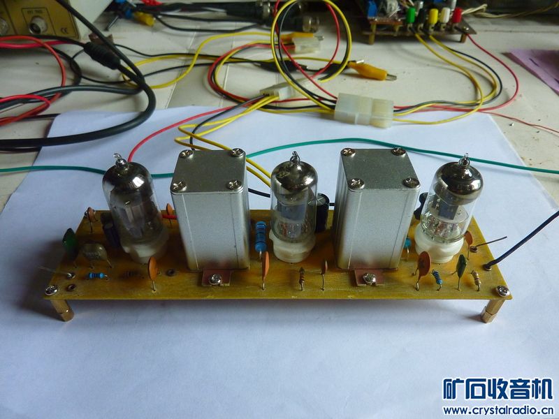

在坛友lstvcss赠送的微中周基础上,通过试装微中周高频头并给微中周加上漂亮的外衣,算是取得了初步的进展。同时也激起了尝试制作成套微中周,并进行完整中放电路试验的愿望。
中放电路仍为坛中的经典电路,为方便调试采用印刷电路板的工艺
按照坛友lstvcss提供的参数绕制各微中周的线圈,加工框架等

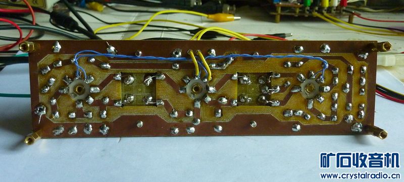

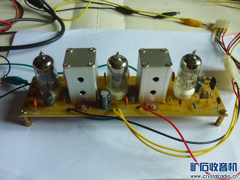

安装好全部元器件的中放板

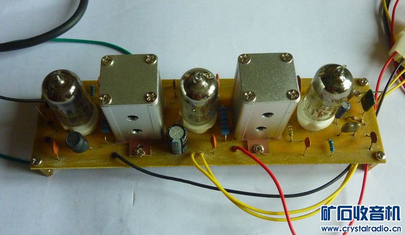

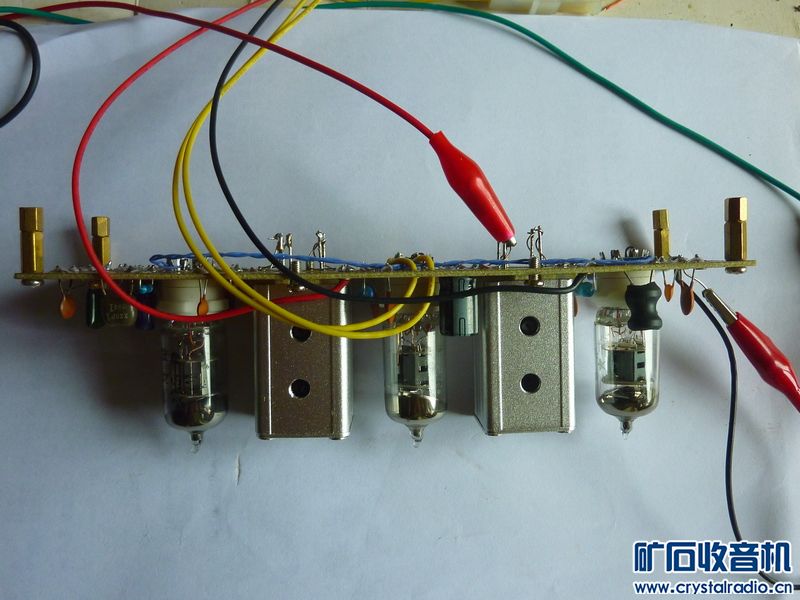

中放板通电测试

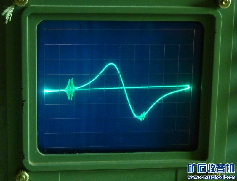

中放曲线
鉴频曲线
从扫频仪的初步测试结果看,微中周的扫频曲线还行。
下面还将继续筹备器材,搭建一个音频功放电路,与高频头和中放电路进行整体联调,检验一下微中周调频接收的实际效果。
发表于 2016-5-20 16:42:06 | 显示全部楼层
都用到印刷板了,为啥灯丝不用??
发表于 2016-5-20 16:48:43 | 显示全部楼层
pcb板好
 楼主| 发表于 2016-5-20 18:23:19 | 显示全部楼层
乙猪 发表于 2016-5-20 16:42
都用到印刷板了,为啥灯丝不用??
谢谢关注。灯丝没有采用印刷电路主要是受印刷板尺寸限制,尽量使印刷电路走线简洁些,另外手工雕刻的工作量也少了许多。
发表于 2016-5-20 18:56:35 | 显示全部楼层
独立中频电路做得漂亮,期待完整电路联调结果。
发表于 2016-5-20 21:01:29 | 显示全部楼层
识途老马 发表于 2016-5-20 18:23
谢谢关注。灯丝没有采用印刷电路主要是受印刷板尺寸限制,尽量使印刷电路走线简洁些,另外手工雕刻的工作 ...
还想再了解一个情况:你用的这些瓷片电容,顶得住高压??
 楼主| 发表于 2016-5-21 09:13:42 | 显示全部楼层
电路中尽量选择用高压高频电容。在受条件限制时,屏压电路用500V的,阴、栅电路用100V的,鉴频电路用50V以上的。电路在实际工作时还没有发现意外情况。

楼主的工作非常有意义,电视中周很普遍大家都能找到,楼主很详细的制作介绍给我们提供了很多借鉴。但是中周的数据是否确切?醉翁老师的数据是电容33p绕33圈,24圈是否少了。
