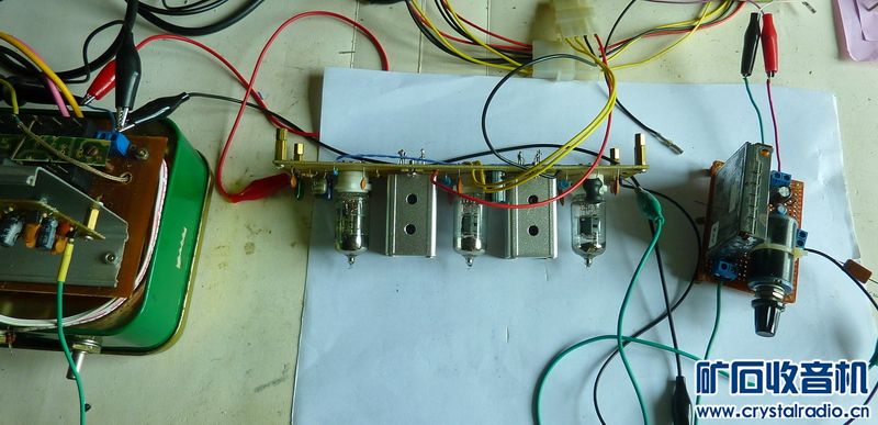

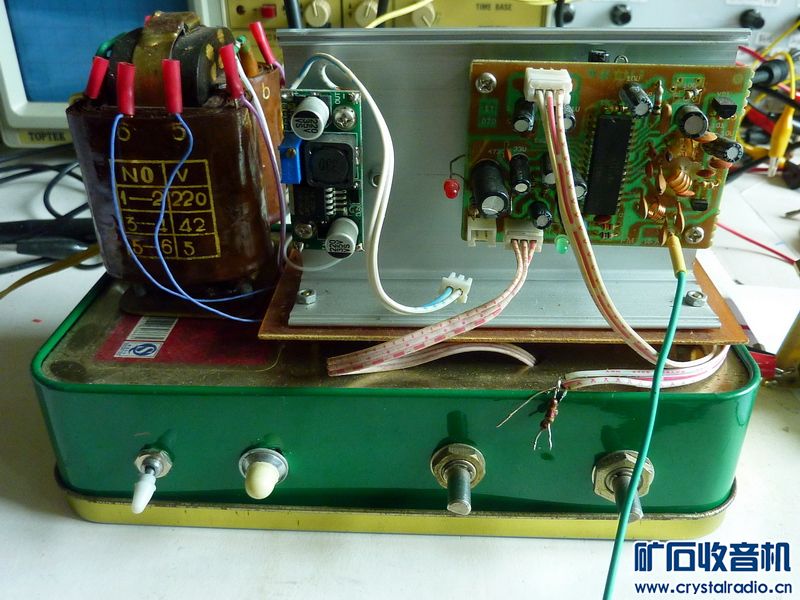

用微中周装调的高频头和中放电路完成后,一直在考虑如何整合联调,体会实际收听效果。但手头缺少后级胆放的器材,并在短时间内还不一定能凑齐,只能另辟途径。

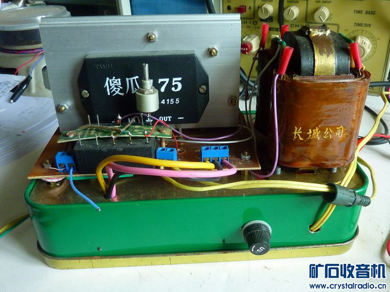

正好有一个多年前用傻瓜175模块和索尼CXA1238调频板搭建的播放器,就拿傻瓜175模块作为微中周高频头和中放电路联调的后级功放。

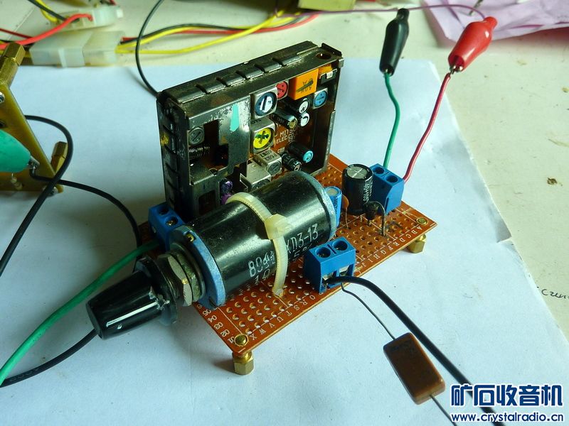

另外,手头还有一个MITSUMI FAE317-A01调频接收高频头,正好用来进行中放电路的效果测试和高频头的性能比较。

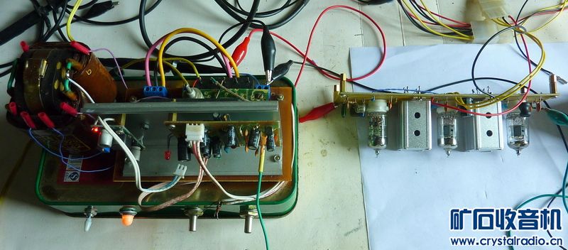

将中放电路与傻瓜175模块连接。

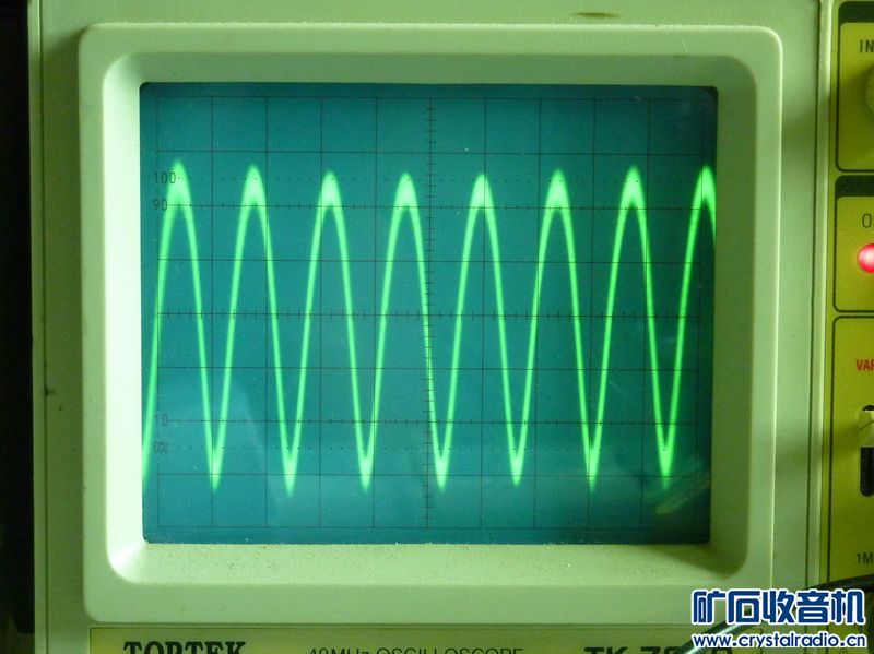

将高频信号发生器调到88M的调制信号,并将信号输出固定在某个值。

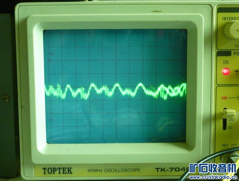

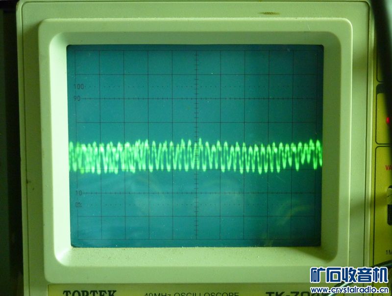

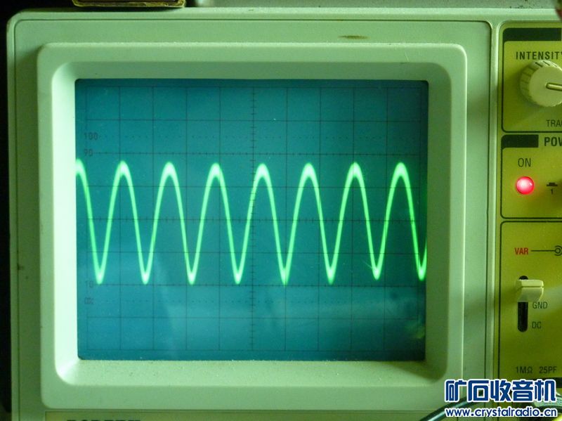

先连接MITSUMI FAE317-A01调频接收高频头(拖1米长的软天线),接通电源后就能收听到电台信号,喇叭里传来清晰动听的声音,证明中放电路工作良好。调谐高频头接收88M调制信号,用示波器看到鉴频输出端的音频信号。

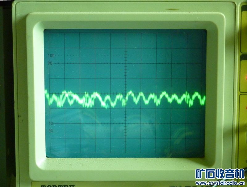

再改接微中周高频头,同样拖1米长的软天线,接通电源后收听不到电台声,测试高频头的振荡电路工作正常。分析:高频头接入中放电路后,因输出端的负载电容发生变化,10.7M中频失谐了。微调中周后,可以收听到电台声了。将高频头调谐到能接收88M的调制信号时,并通过示波器查看鉴频输出端的音频信号,仔佃微调中周使音频的波形最大最清晰。
在示波器各参数旋钮不变的情况下,从屏幕上看到的信号波形,后者明显小于前者,约为三分之二左右。

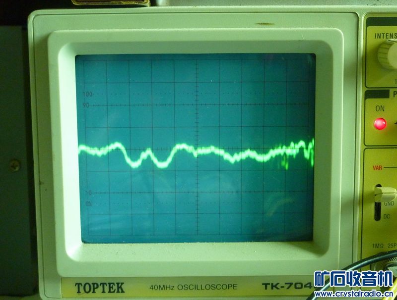

测试过程中,中放电路几乎不需作大的调整,即能正常工作。微中周高频头调整完成后即可正常收听,声音也算清晰动听,没有太明显的噪声和失真。
下面是微中周高频头和中放电路收听电台的音频信号波形(示波器接鉴频信号输出端)。
总的看来,微中周的调频接收电路在频率复盖范围内的电台信号接收能力还行,工作也很稳定。但比较FAE317-A01调频头,微胆高频头的中频信号输出明显较小,需要适当增加后级信号放大来提高信号的输出。
以上情况只是初步的测试、比较,还存有不完善的地方,仅供参考。
