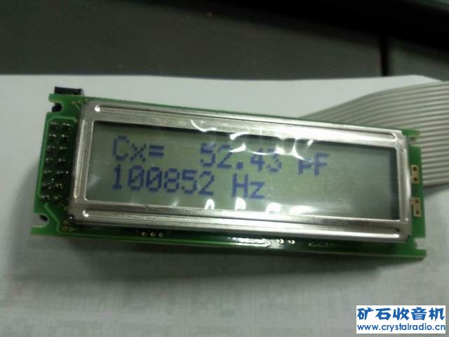

看了楼主和各位的文章,忍不住做了一个,效果不错,开关S2、S3采用双刀双掷开关,两只1000P云母电容,3只钽电解,用一只7555做缓冲,对程序进行了一点改动,现在没有找到合适的机壳,暂时全裸,一会儿上图。本人用的1602lcd的电源引脚是与一般的相反的,已经烧了一块。请大家参考时注意。7555做的缓冲:8、4脚接电源,2、6脚接311输出,1脚接地,3脚输出

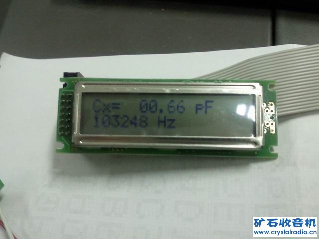

测试端悬空
测试端悬空

51p云母测试值
51p云母测试值

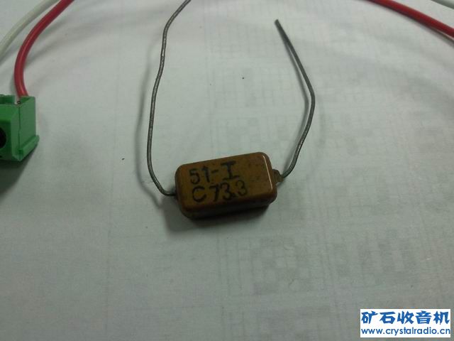

51p云母
51p云母
