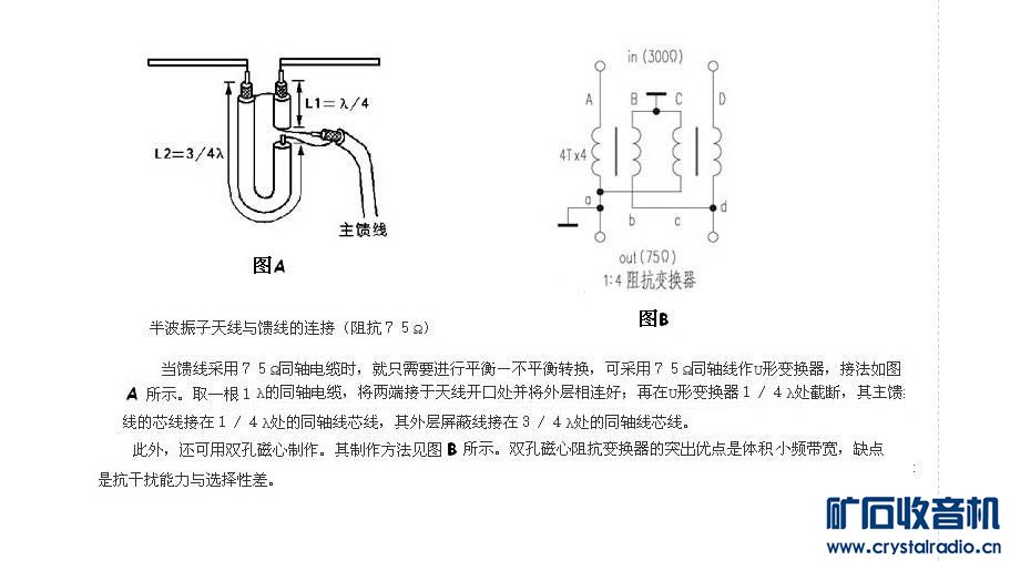

晚上做了个调频天线,非常简单,5分钟完事。

发表于 2017-9-1 08:00:48 | 显示全部楼层
300欧的天线接75欧馈线
折合振子竖着放
天线根金属杆平行紧挨
你这是来搞笑的么
发表于 2017-9-1 10:38:41 | 显示全部楼层
 楼主| 发表于 2017-9-2 10:42:18 | 显示全部楼层
尼摩船长 发表于 2017-9-1 08:00
300欧的天线接75欧馈线
折合振子竖着放
天线根金属杆平行紧挨
船长先生明鉴,我的这点小玩意本意只是给接收信号不好的朋友抛块砖头而已,坛内各路高手一群,若有更好更简单的不妨贴出来大伙一起学习。也许某些高手看不上这些小玩意,简单几句就给戴个“搞笑”的帽子。请原谅我的迟钝,我觉得理论对大伙是重要的!但实践也一样吧?不管这个天线好看与否,理论上能否说的通,能收听清楚我觉得就是好的!几块钱,几分钟折腾个玩意儿玩也是个乐子对不?不好使扔掉完事嘛。

大家好,这个天线如果用铝管做的话效果怎么样呢?
发表于 2017-10-24 13:58:43 | 显示全部楼层
从楼主的天线实际环境来看,接收地点的场强并不太低,但是室内大型的金属物品会使接收处的场强与极化方式发生变化,使得接收效果受到影响,所以天线不一定是垂直极化是最好的位置,最好是找一个老黑白电视机的随机双拉杆天线,中间的地方做个支撑,这样可以调整到最佳效果。阵子也并不一定非用实心导体,算出电长度后找两根高粱杆外面包上铝箔效果也一样,好处是重量更轻。

a会计 发表于 2016-12-9 21:51
于兄瞅瞅,缩小后全长50厘米。效果出乎意料的好。
从87MHz到108.5MHz的频段,中心频率是97.16MHz,对应的半波长是1.544米,1/4波长是0.772米。
由于导体中的波速是真空中波速的2/3,所以实际的臂长是0.772*2/3=0.515米,50厘米是非常接近这个值的。
发表于 2020-7-28 17:12:39 | 显示全部楼层
300欧的天线接75欧馈线
折合振子竖着放
天线根金属杆平行紧挨
振子竖放,是因为现在多数调频台的发射天线为抗干扰都改成了垂直极化。
