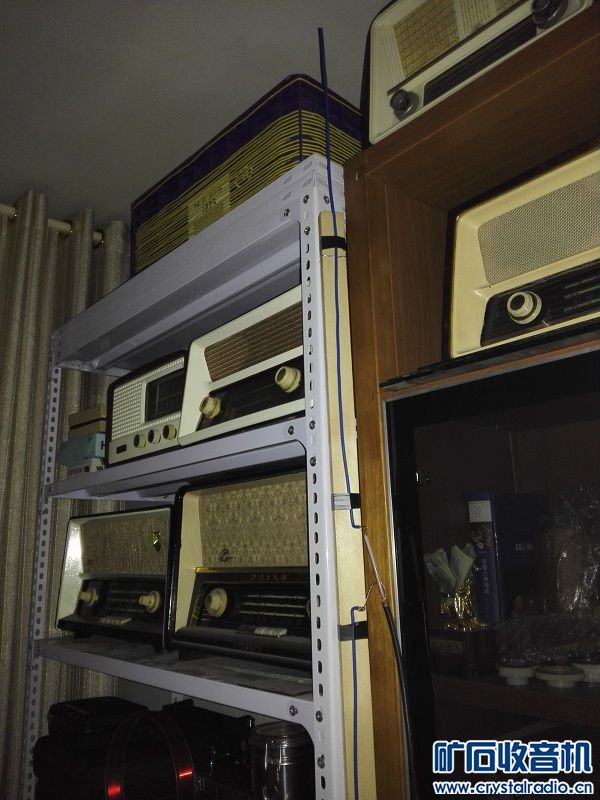

这个天线是给功放收音用的。每次用功放的收音部分还得把桌面收音机的天线拔下来插功放上,倒腾的麻烦。剪了75厘米的6平方硬铜线两根,75欧同轴线一截。6平方的铜线软,找根木头棍子用胶布缠上。中间留10厘米间距,同轴线拆出10多厘米的裸线,屏蔽层及铜芯各焊一个头。同轴线另一端接好天线插头,插入功放天线插口,完活。效果不错!有机会用穿线管好看点。这个在屋角一立,或扔窗外都行。

 楼主| 发表于 2016-12-8 23:01:32 | 显示全部楼层
我这里的干扰很大,中波基本没信号。便携机的拉杆天线都拉出调频还有呲呲啦啦的噪音。这个天线让功放的收音很清晰。主要是简单,几分钟鼓捣一个天线,还能用。可以试试

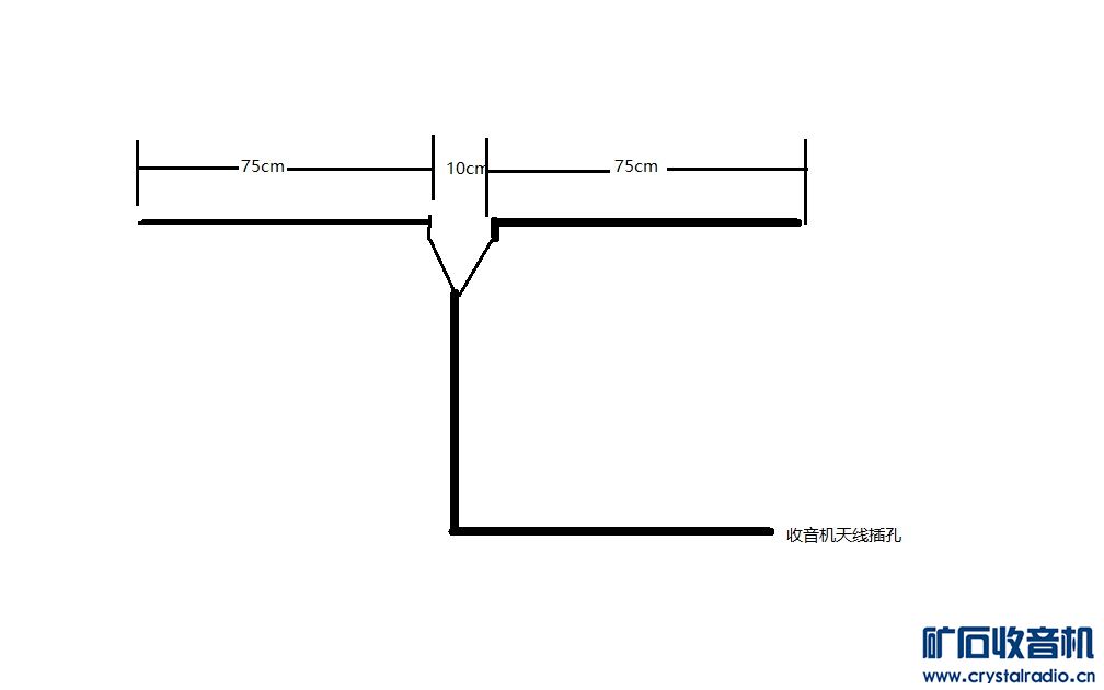

 楼主| 发表于 2016-12-8 23:04:53 | 显示全部楼层
大概画的,各位凑合看。
发表于 2016-12-9 08:23:28 | 显示全部楼层
楼主是否加个巴轮试试,效果会更突出
发表于 2016-12-9 08:44:07 | 显示全部楼层
不如加个平衡转不平衡的双孔磁芯转换器,更好。

 楼主| 发表于 2016-12-9 12:47:23 | 显示全部楼层
大灰熊 发表于 2016-12-9 08:23
楼主是否加个巴轮试试,效果会更突出
本身就是75欧的,不用加。如加也简单,4:1巴伦用那个电视机用的天线转换头就行,几毛钱。
 楼主| 发表于 2016-12-9 12:48:41 | 显示全部楼层
想加就找个电视天线转换头,几毛钱。没用。

发表于 2016-12-9 13:26:12 | 显示全部楼层

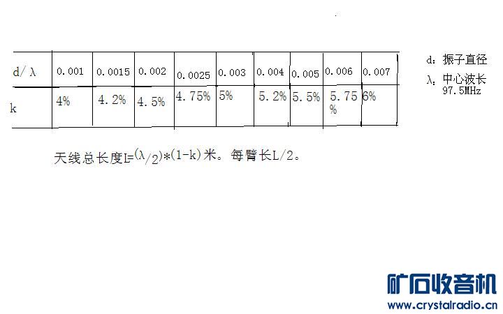

半波振子天线阻抗75欧,一般不用双孔磁芯转换。如果调频机输入天线线圈是带中头接地,两端对称端子的(共三端子)就把该天线改为折合振子的(300欧阻抗)就可以了,平行馈线引入。
 楼主| 发表于 2016-12-9 18:22:17 | 显示全部楼层
于海旺 发表于 2016-12-9 13:26
半波振子天线阻抗75欧,一般不用双孔磁芯转换。如果调频机输入天线线圈是带中头接地,两端对称端子的(共三 ...
呵呵 于兄圣明哥们儿手懒,来回折腾麻烦。周末研究下看能不能鼓捣的小点。
