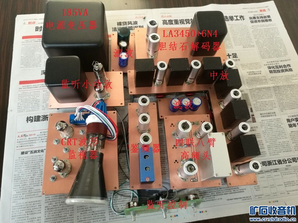

 楼主| 发表于 2016-12-7 20:40:36 | 显示全部楼层
天风雪雨 发表于 2016-12-7 19:16
我也来闹点事:
第一,楼主似乎并没有给示波管加铁皮屏蔽,这个在装机后肯定是省不掉的,否则变压器的杂散 ...
      仁兄说得很有道理,不过,也非一定如此。您看到我的变压器了没有,就放在示波管后面,我没觉察到它对示波管的工作有任何影响,再说,在装机时我还会给电牛加铁罩罩的,而对于示波管,除非我确定在机内安装喇叭,一般就不再去加装铁罩子了;另外,您说的电源板加铆钉的问题,本身在我设计中,等这次验证好后再正式加装,至于PCB中的间距我感觉也小了点,好在电压不算高,看来问题不会太大。谢谢您的闹事!

 楼主| 发表于 2016-12-8 11:51:15 | 显示全部楼层
天风雪雨 发表于 2016-12-7 20:47
你那个距离其实已经算比较远的了,一般产品的示波器变压器通常都在示波管边上或者正下方,如果实际装机的 ...
是的,言之有理。

 楼主| 发表于 2016-12-8 16:46:01 | 显示全部楼层
      仿制第四节:机箱承托板布局
      到今天为止,随着CRT波监的初调结束,主要组件全部仿制完毕,仿马兰士10B接收机的工作总体告一个段落,现将其汇聚于此,集体亮一个相,并就机箱中承托板上的组件位置进行布局安排,以确定承托板开孔的具体定位数据。欢迎诸位仁兄贤弟关注指点。

 楼主| 发表于 2016-12-9 21:36:24 | 显示全部楼层
      在机箱设计中,组件承托板的开孔必须精准,得先搞模板进行模拟放样定位,测出各组件的定位数据及裸露部分的尺寸,等数据出来,就可正式提交机箱工厂加工了。

 楼主| 发表于 2016-12-10 12:11:46 | 显示全部楼层
      承托板精确孔位,经测量和验证,开孔数据见图。
