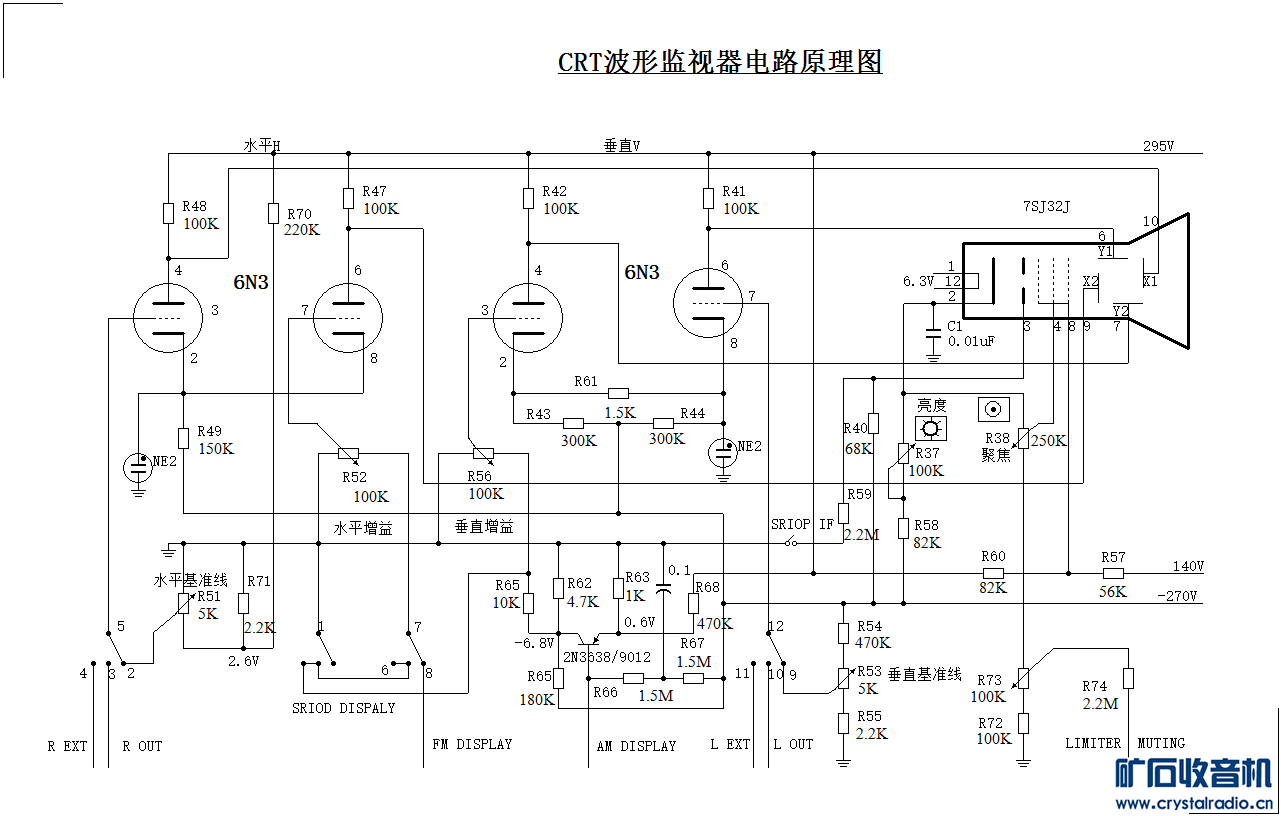

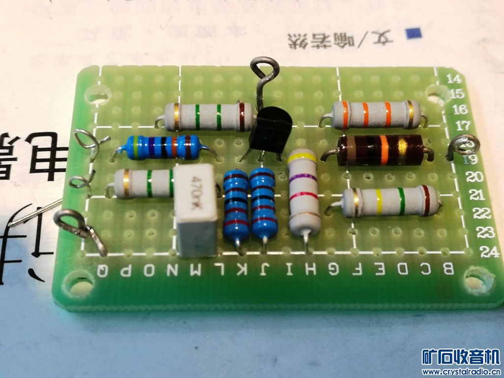

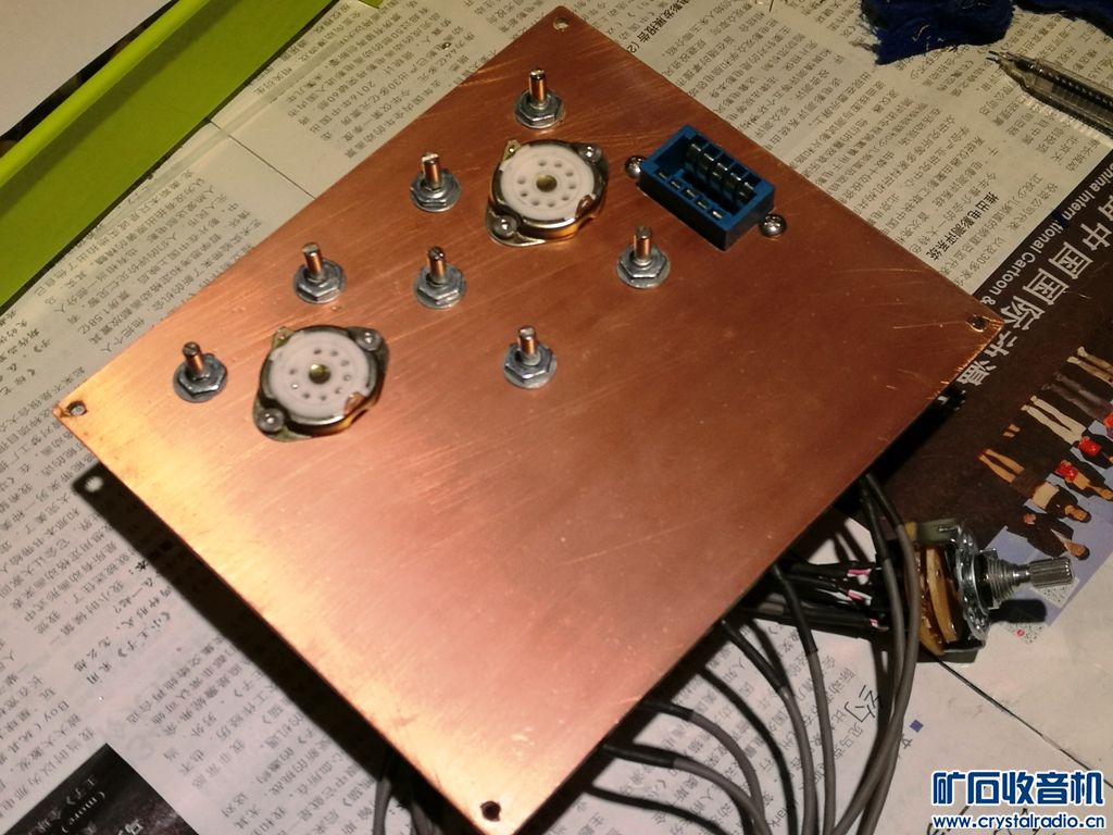

        仿制第三节   CRT波形监示器
        CRT波监是马10B最具特色的组件之一,本次仿制采用7SJ32J国产示波管,该管从外型和型号上看,很像马10B的示波管DG7-32,只是管脚稍有不同,当然我所用的电子管也是用了2支6N3国产管,并仍然采用双面板作PCB+搭棚方式安装。
