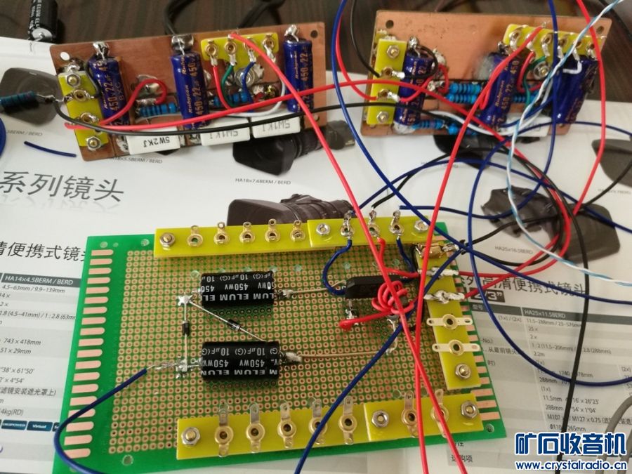

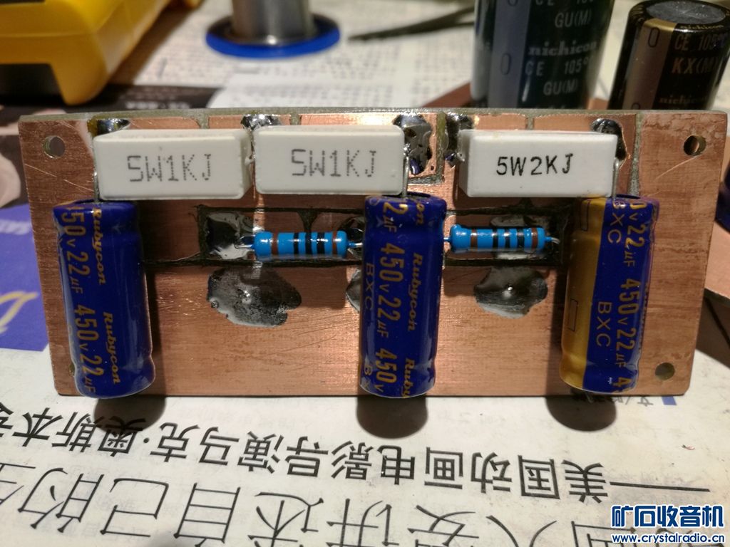

两块电源滤波板组件全部制作完成,收纳备用。
应一位新矿友的要求,我把监听功放的主滤波电容换成音频专用电解电容

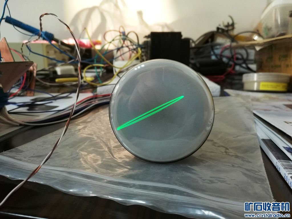

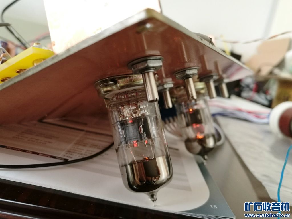

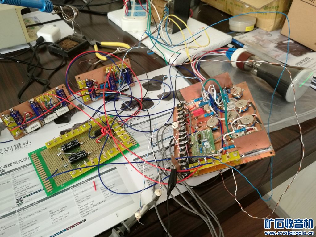

      马10B的CRT波形监视器采用了2支12AX7管子作XY两轴的偏转驱动,我原来藏有2只与此性能相近的6N4管子,恰好已用到解码器上了,手头已经没有,故退而求其次,才使用了2支6N3电子管,这符合我原本就准备用全国产管来仿制的初衷。
      这几天来,我忙着搞电源电路。说实话,马10B之所以值得仿,是因为它的电路设计,它的电源电路设计得就非常巧妙,仅仅用了一个整流桥堆,就解决了除负压外,9组不同电压值的全部电压,其中高压侧有5组电压,低压侧有4组电压。所以,我全部照马10B仿制。
      电源搞好就可以测试CRT波形监视器组件了,这个监视器的电路前面已经发表,也是差不多照仿马10B的。今天,利用了一点午休时间,将此上电调试,总体还算顺利,因阻值不当,只撤换了一只R58电阻,由82K改为15K,其功能就基本OK了。当然,在机器总装时,一定还需要与其它电路做一些匹配的调整。
截一张马10B的波形作对比
截一张马10B的波形作对比
