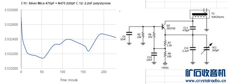

早上7:58开机, 频率3.526 530, 收听下ham通联. 一个半小时后频率 3.526 511 (对应40M波段,需要将VFO频率x2)。 开窗后频率变化也能控制在几十HZ。比较开始时候,稳定了许多。期间进行过多次随意的温度补偿,效果都不理想。
前几天想到一个暴力的方法。 用吹头发的吹风机放在30cm开外使劲吹。10分钟后能得到一个稳定的频率,在这个温度下。我的吹纺机有两挡,一档30度,另外一档65度左右。 这样得到两个稳定的频率,可以在30分钟内完成温度稳定性的评估。暴力,但是可以用来进行快速,不那么严格的温度补偿。
楼下简单聊下怎么制作一个差不多稳定的VFO,以及简单的温度补偿。

发一个以前补偿后的温度变化图, 一整天变化范围在500Hz,室温。
用起来需要多次调整。SSB在100Hz内变化的时候基本就可以不调整了, 虽然声音可能听起来还是有些变调。
先说温度补偿前要做的事情。
振荡器非常简单。
第一: 屏蔽。 VFO一定要做在一个屏蔽盒里。 开下灯,在屏蔽的情况下,VFO频率就会跳高100Hz,然后再跳回来。必做。
第二: 选电容。 没有标注温度系数的瓷片电容绝对不能用。这个电路里C11,C12是非常关键的器件。 可变电容当然是空气电容最好。推荐的电容:在补偿前用云母, NP0 瓷片。
第三:选电感: 那种中周样子的电感线圈无论温度系数还是Q值都不好,绝对不能用。推荐美式瓷环 T60-2 T60-6. 我自己其实用的是尼龙螺丝帽, 效果也不错,相对磁导率 3左右,Q在100以上。实在没有,绕一个大的空气电感,除了体积大,其他都不错。
 楼主| 发表于 2016-11-13 10:42:40 | 显示全部楼层

做到以上三步, 这个振荡器就能在温度恒定,充分预热的情况下,稳定在一个频率,几分钟都不跳动1Hz。 现在就能开始暴力评估温度系数了。
我试验了三次,选了一个差不多的补偿。
第一次:
c11: 220pf 温度系数负450并联一个 470pf的云母
c12: 2nf 云母
从30度, 到65度,频率跌了 9 khz。
很明显,还需要跟多的负温度系数的电容进行补偿。
第二次:
C11: 负470的瓷片(飞利浦的) 220 pf用三片并联
C12: 还是2nf 云母
这次频率从30度到65度上升了3 kHz。 温度系数发生反转。
第三次:
C11: 两片负470的 220pf电容两片并联 250 pF 云母
C12: 还是云母,2nf
30度到65度上升了 2khz. 现在采用这个补偿方案。 效果还可以。

既然电路简单,还必须屏蔽,那就顺势做个恒温,保证频率稳定,变化在几十Hz以内.
发表于 2016-11-14 01:20:21 | 显示全部楼层
参考频率计里温补晶振的恒温方法?

我觉得最好的办法还是:将振荡器的所以元件,包括供电稳压,都装到一个屏蔽的小盒子里,用一个温控恒温电路,将温度恒定在45度左右,就是类似一个恒温晶振的做法。
这样振荡回路和供电回路的温漂,基本就恒定了,只是比较费电,不适合电池供电的机器。
