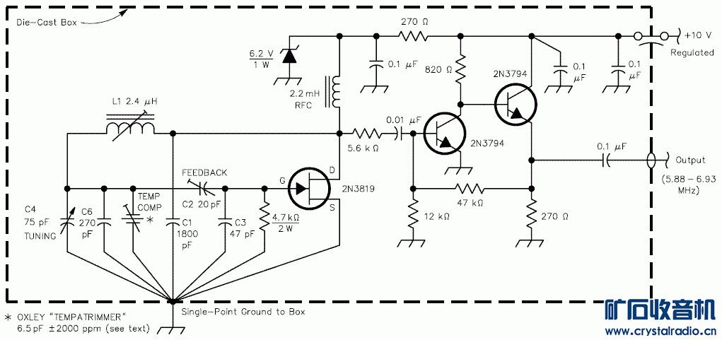

VFO很黄很暴力的温度补偿

楼主在3楼已经说过三点:第一: 屏蔽。 第二: 选电容。第三:选电感。
猜想,或许楼主以为 供电稳压 是理所当然、自不待言之事,故未特意再提。

 楼主| 发表于 2016-11-14 08:33:17 | 显示全部楼层
猜想,或许楼主以为 供电 ...
电压忘记了. 我用的zender. 必须稳压的.
发表于 2016-11-14 08:35:33 | 显示全部楼层
楼主的电路中,可变电容器与C12并联,调谐时会造成电容支路的分压比改变,即在频率低时分压比大、反馈量低,而频率高时分压比小、反馈量大。对于一个截止频率可以忽略不计的晶体管来说,这将造成低端振幅低而高端振幅高的不均衡现象;若晶体管的截止频率参数选择得当,将可利用晶体管本身随频率升高而增益下降的特性,使振荡器在整个频率范围内的振幅均匀互补,这个电路不失为一个稳幅的思路。
 楼主| 发表于 2016-11-14 09:09:18 | 显示全部楼层
longshort 发表于 2016-11-14 08:35
楼主的电路中,可变电容器与C12并联,调谐时会造成电容支路的分压比改变,即在频率低时分压比大、反馈量低 ...
因为用的无源混频 只要保证调谐范围内输出大于3dbm,有变化不可怕。另一个原因大概是整个调谐范围才100khz。 还有一个事情 有一个超级减速电容是多么重要。
发表于 2016-11-14 11:55:13 来自手机 | 显示全部楼层
在电路设计有什么技巧吗减小飘频'的方法
发表于 2016-11-14 14:22:35 | 显示全部楼层
66718 发表于 2016-11-14 08:08
我觉得最好的办法还是:将振荡器的所以元件,包括供电稳压,都装到一个屏蔽的小盒子里,用一个温控恒温电路 ...
我修过一台美国SSB台机,是木壳的,每一级都有一个加热电阻,开机十多廿分钟后全机数十个频率点一赫不差,
机子己超过二十多年机令,我才知天外还有天.竟用如此〝落后〞的技术,得到超负八位的稳定度.虽它也是鎖
相机,但比它机令年青的锁相机我未见过如此精度,一般走频时都有十多廿赫的上落差
有时先进的东西并不比能工巧手的极致管用
 楼主| 发表于 2016-11-14 15:03:58 | 显示全部楼层
「平安」 发表于 2016-11-14 11:55
在电路设计有什么技巧吗减小飘频'的方法
vackar 是很出名的适合BJT, 比较稳定的震荡器.

发表于 2016-11-15 09:29:24 | 显示全部楼层
大的空气电感怕振动,挪下机器频率就变了。
 楼主| 发表于 2016-11-15 11:37:06 | 显示全部楼层
机械强度, 这个就很艺术了.
有人把机器摔倒地上,说你看频率没有飘. 暴力.
还有明明可以小电阻, 却用个2W的电阻, 为了热飘小. 都是疯狂的做法.
发表于 2016-11-15 16:35:26 | 显示全部楼层
不错的试验!
同意前面几层楼有关加恒温的想法。若能搞到低温PTC,应该电路比较简单,但可变电容难以纳入恒温部分,因此用变容二极管调谐更容易
