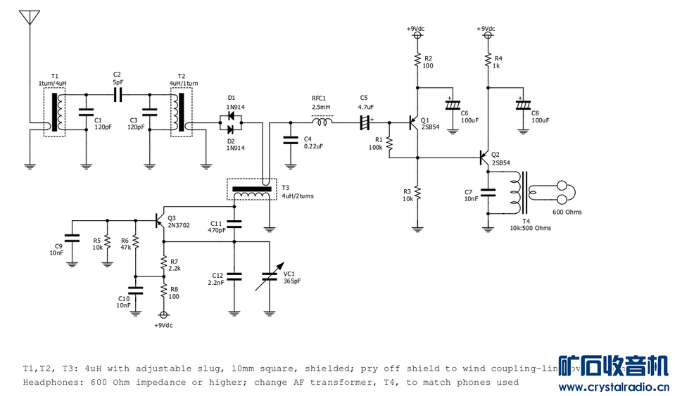

简约不简单, 非常适合作为你第一个制作的SSB/CW接收机.
注意天线是10米长线.
就是这个,超简单的混频器:

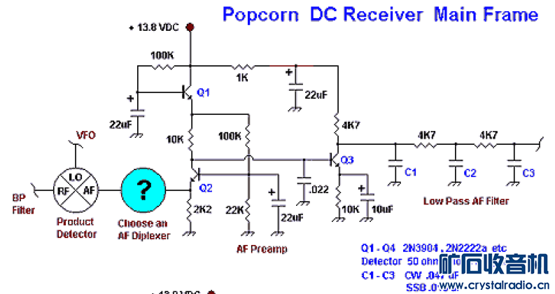

这个与放大器一定要加上
发表于 2015-10-7 21:46:50 来自手机 |
本振频率是接收频率的1/2?
 楼主| 发表于 2015-10-7 21:47:38 |
一叶 发表于 2015-10-7 21:46
本振频率是接收频率的1/2?
没错, 正解.

发表于 2015-10-8 20:31:52 来自手机 |
有没有那些线圈的详细数据?绕在中周骨架上行吗?
 楼主| 发表于 2015-10-8 20:47:02 |
必须可以 4uh 左右即可 调调电容就能用

发表于 2016-11-14 08:37:46 |
hylrf 发表于 2016-11-14 08:27
所见略同, 所见略同.
我也试过,用晶体管做振荡器,但频率漂得厉害。
你这个实验,说明晶体管还是可以用于这类场合。
 楼主| 发表于 2016-11-14 09:03:51 来自手机 |
可以 这个纯粹为了折腾。应该用vackar振荡器的 或者seiler那种串联的谐振回路 比这个稳定。 正准备换成vackar。(不知道拼对了没有)
发表于 2016-11-14 12:24:05 来自手机 |
这放大这么加啊'
 楼主| 发表于 2016-11-14 15:05:08 |
第一个图C5之后插入后面那个放大器.
