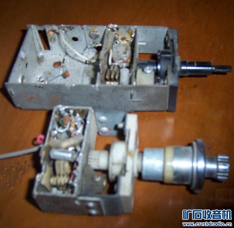

 楼主| 发表于 2015-8-14 14:44:12 | 显示全部楼层
radiocom 发表于 2015-8-14 14:14
看见老U头了,瞧着舒服,当年也是下了功夫了。U头直接做VFO还是改频了。
不是 U头直接做VFO,算是 改频 吧。
老式的电视机的机械U头,里头的电路全拆除。
只用了它的可变电容器,还有机械减速的调谐手柄。
为了减小制作难度,作调谐用的VFO,频率选得较低,在2.62兆上下。
(普通的中波收音机的本振,高端也有1605+465=2070=2.07兆)
把本振做在2.62,是为了7.050 —2.62=4.43               然后,4.43—4.0=0.43   ……
利用U头的好处,是调谐非常方便。
这个U头有点与别的U头不一样。
这个U头的可变电容器的动片,旋转180°的时候,可变电容器的细调旋钮,要旋转3600°——整10圈
。机械装置就已经把频率微调的问题解决了。电路里可以无需再考虑这个问题。
用于这个“收信机”的U头,是第一个试验品,性能很好,但一开始就没有想到要“锯”去多余部分。
结果,只好就这么用。“无用部分”,占据了机壳内的宝贵空间。
这种 用电视机的机械U头 做的 调谐用的VFO,至少做过四、五个。
后来的,有的 一开始就先把U头“锯”短了。
这些照片,自然是后来有了数码相机的时候拍的,拍照片的时间,不早于2006年。
发表于 2015-8-14 14:57:35 | 显示全部楼层
之前只用U头改过差转器,中频输出88-108M,接收900MHz大哥大信号,没想到还能做短波段的VFO,后悔当年没多存几个机械U头,现在拿来玩儿该有多惬意。
 楼主| 发表于 2015-8-14 15:04:15 | 显示全部楼层
radiocom 发表于 2015-8-14 14:57
之前只用U头改过差转器,中频输出88-108M,接收900MHz大哥大信号,没想到还能做短波段的VFO,后悔当年没多存 ...
你这个,频率高,难度更大。

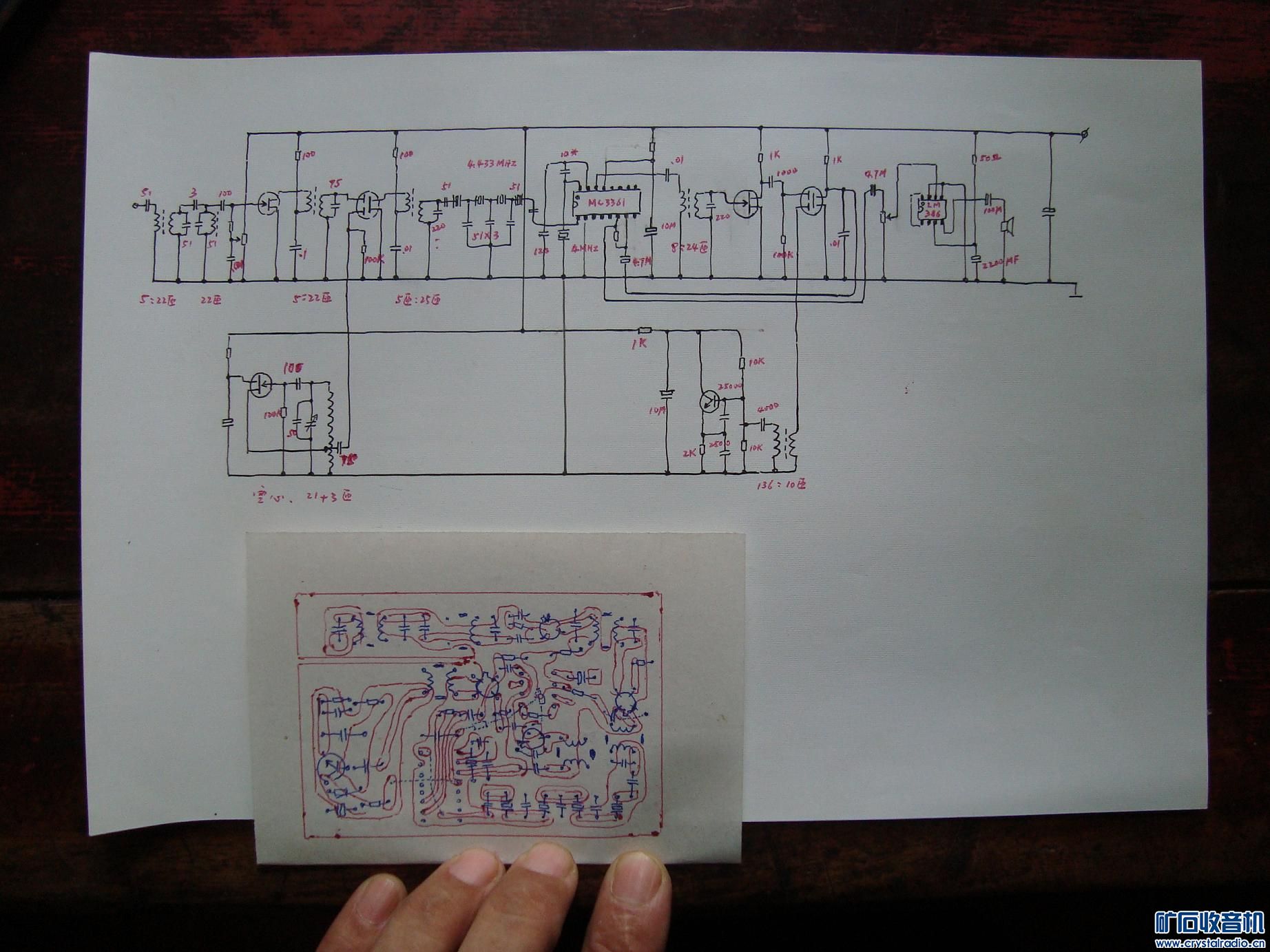

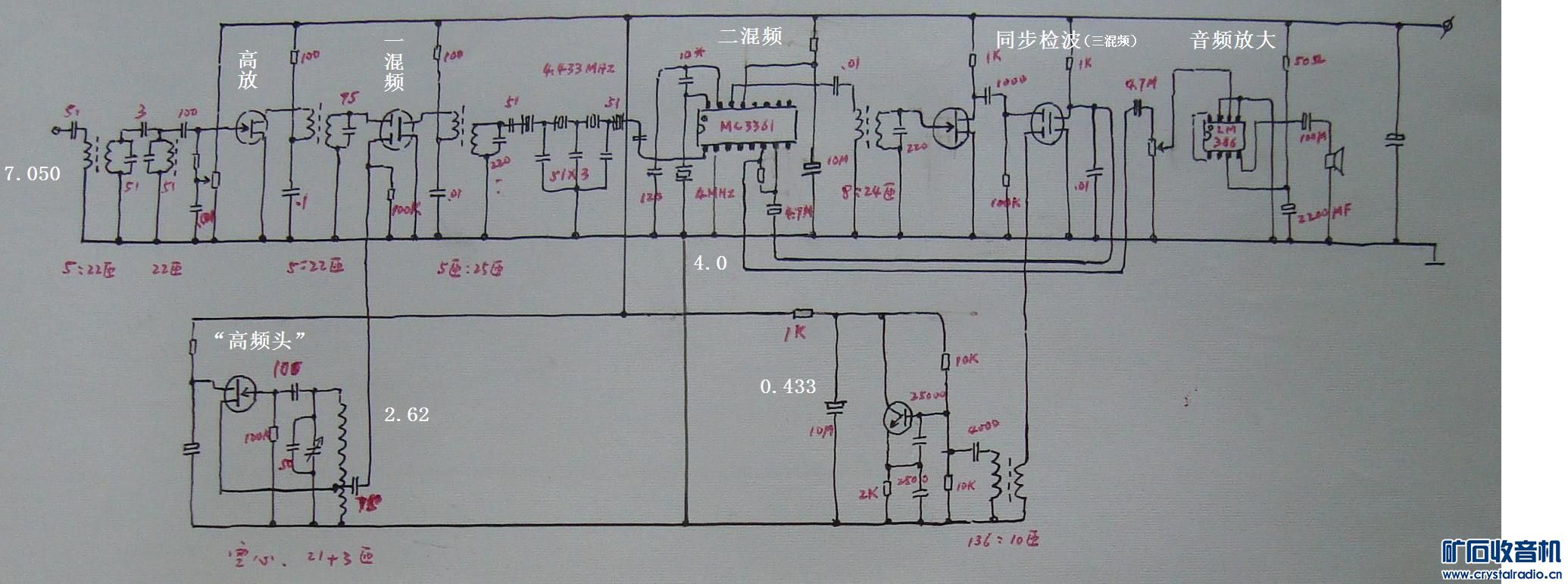

呵呵,我和前辈正相反,当时觉得V/U段接收不难,倒是制作单边带设备有难度,事实也正是如此。刚刚仔细看了下图片貌似本振有4个晶振,或者这四个频段的晶振是晶体滤波器。难道在7.045-7.080MHz范围内有划分四个波段?在面板上未见到波段开关呀,好奇心被你勾起来了,还是介绍介绍设备的工作原理吧,或者上个电路图。
发表于 2015-8-14 15:34:43 | 显示全部楼层
难能可贵的DIY精神。能分析一下原理图吗?

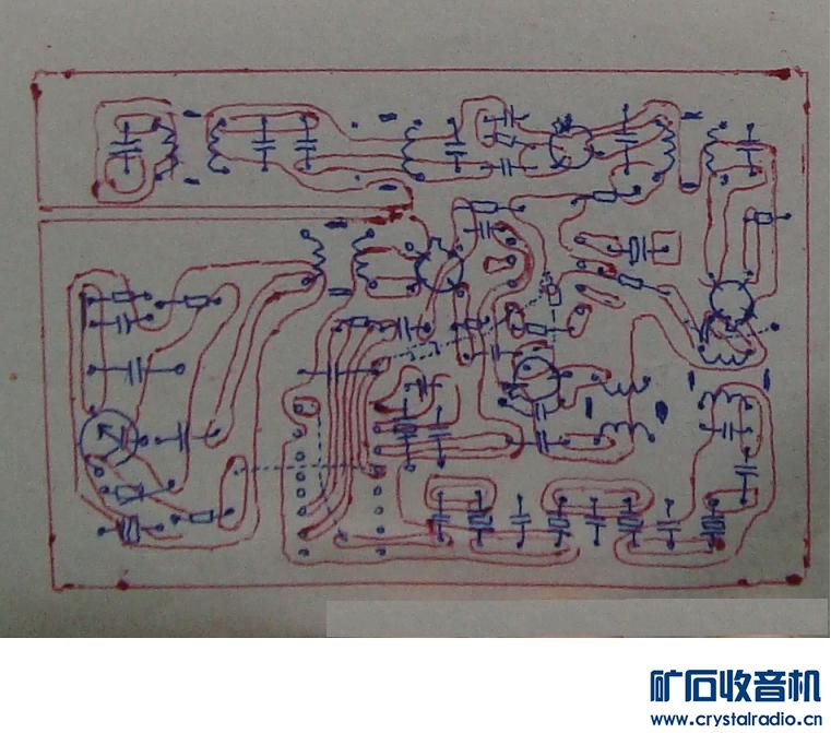

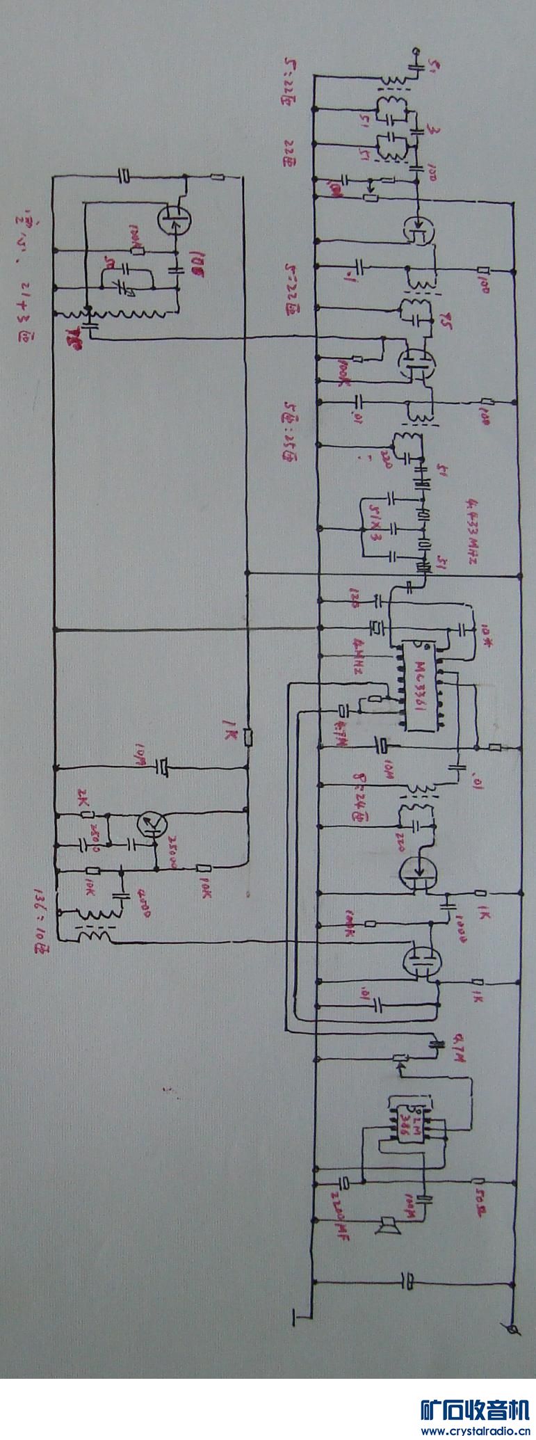

 楼主| 发表于 2015-8-14 15:43:43 | 显示全部楼层
radiocom 发表于 2015-8-14 15:18
呵呵,我和前辈正相反,当时觉得V/U段接收不难,倒是制作单边带设备有难度,事实也正是如此。刚刚仔细看了 ...
你说得对,四个晶振,是滤波器。
我拥有电脑,是零几年的事,所以刚刚在自己的“电脑图库”里翻腾了一下,没有发现这张图。
但当初画了,"纸质"原图应该能找到。——可能要等明天了。
16:27
不用等明天了,刚刚找到了。
去年装修,不得已抛弃了一些东西。我的“玩物”,自然首当其冲。甚至很多书都只能忍痛“放弃”。
还好,这图我记得,是“留下”了的。
第一次混频,得到4.433的一中频;
第二次混频,得到0.433的二中频;
第三次混频,得到音频。
这样的安排,在起先,是觉得
·可以使“高频头”的频率相对低一些,好做。
     当时还想到了,频率相对低一些,可以“减小”“跑频”的幅度。
·晶振好找,4.433是当时的彩电里常见的东西。
·一开始,以为0.433的晶振也是现成的……
但后来,又发现了一个意外的好处:
     4.433—2.62=1.8兆      1.8兆在我这里,频率上是很安静的。不会有干扰窜进来。不然,就还要考虑陷波器什么的了。
图中的四条腿的双栅mos管,我当时用的是国产的“4D01”;三条腿的场效应管,是3DJ6。
3361身兼二职,第二次混频/4兆的本振,3361这样用,是从福建的“AX94”等电路里抄来的。当然,后来福建的朋友也改用NE602了。当然也可以用别的方法。
0.433的本振,当时原有采用类似于电视机遥控器里的那个小晶振的思路。
还买了几个。但最后一个也不能用。
BA3AE/张承宗老前辈,替我找了某技术机构,检测结果是,我买的,全是假货!连“劣质产品”都不是。
于是最后,0.433干脆改用LC振荡,前面的楼层里的照片里,铁皮“屏蔽盒”里的就是。
这当然是很恼火的事。
所以,以后再做(当然我自己的这种可能不大了),能找的堪用的0.433(或接近这个频率的)晶振,电路可以更省事。
体积也可以大大缩小。
我此地的 BD5IG,当年就曾尝试把整个“收信机”(除喇叭外)装在U头里头,基本成功。
只用一个LM386做音频放大,实际使用中,感觉放大量不够。
做成后,发现机内喇叭(从磁带随身听里拆来的)的声音小,音质差。
外接喇叭箱,则声音要大得多。所以,实际使用中,外接了一个台式电脑用的旧喇叭箱。
当时,手头首次有了数字万用表,制作中很有用,可以把瓷片电容一个个先测一下。
10X10中周,顶部的孔,全部被我扩大了,磁帽可以旋出更多——这个当然不是什么“先进经验”,只是解释照片里的现象。
