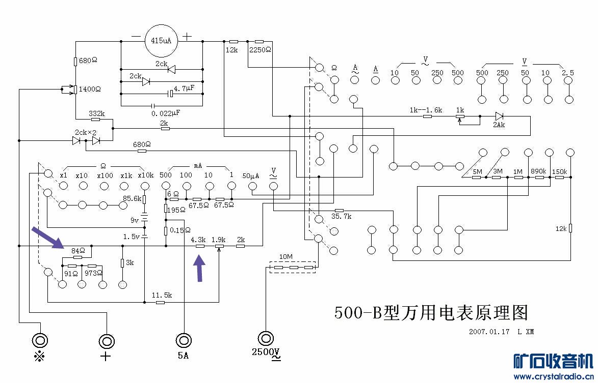

求问一个MF-500B表电阻档都无反应会是什么问题?
发表于 2016-11-24 13:11:47 | 显示全部楼层
这两个电阻
 楼主| 发表于 2016-11-24 13:54:41 来自手机 | 显示全部楼层
lusdlyf 发表于 2016-11-24 13:11
这两个电阻
好 我再研究研究 谢谢~

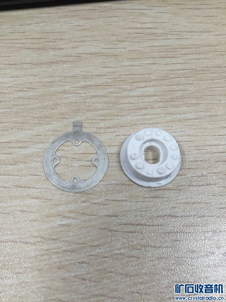

 楼主| 发表于 2016-11-24 15:19:13 | 显示全部楼层
发现一处塑料件损坏 不知道有无影响
发表于 2016-11-24 16:50:57 | 显示全部楼层
pepsibbs 发表于 2016-11-24 15:19
发现一处塑料件损坏 不知道有无影响
坏的塑料上有金属刀(触点)吗?是不是电阻挡负责切换用的,还是只起到定位的作用,这个需要你自己判断了,
 楼主| 发表于 2016-11-24 17:16:49 | 显示全部楼层
lusdlyf 发表于 2016-11-24 16:50
坏的塑料上有金属刀(触点)吗?是不是电阻挡负责切换用的,还是只起到定位的作用,这个需要你自己判断了 ...
塑料圈用502粘起来了 铁片不知道是不是这样安装的
发表于 2016-11-24 20:57:42 | 显示全部楼层
先不要装金属片,把塑料件套在中间轴上,拧到电阻挡x1K的位置,记住塑料件哪个位置是和边上的1K挡触点相对的,再拆下来装金属片,金属片上那个突出点对准塑料件刚才的那个记号
另外,502粘的不知道强度够不够
 楼主| 发表于 2016-11-24 21:23:43 来自手机 | 显示全部楼层
lusdlyf 发表于 2016-11-24 20:57
先不要装金属片,把塑料件套在中间轴上,拧到电阻挡x1K的位置,记住塑料件哪个位置是和边上的1K挡触点相 ...
非常感谢你的指导!
先试试能不能修起来,如果能好,再把塑料圈加固用。你说的位置那个,我要好好想一下,不然就不跟档位相配了。
