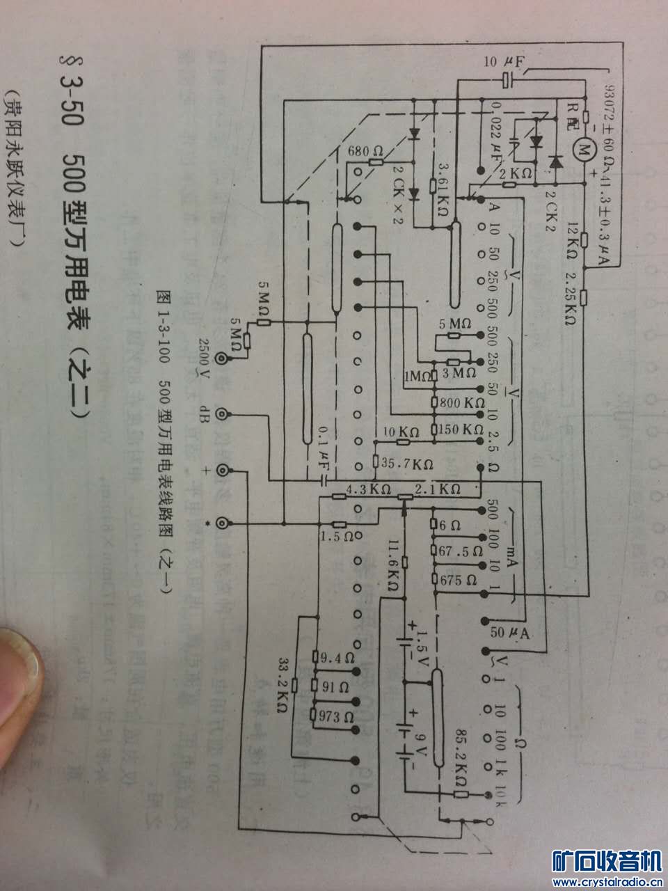

求问一个MF-500B表电阻档都无反应会是什么问题?

 楼主| 发表于 2016-11-18 22:04:59 | 显示全部楼层
王东升 发表于 2016-11-18 19:41
这两天,我修好一500,修这些要能看明白图纸,单纯电阻档毛病,很容易找到问题,
哥们给份图 我研究研究吧
发表于 2016-11-19 11:48:23 来自手机 | 显示全部楼层
pepsibbs 发表于 2016-11-18 22:04
哥们给份图 我研究研究吧
发一个图片
 楼主| 发表于 2016-11-19 23:56:05 | 显示全部楼层
顺着电路图 一个个元件查喽?

发表于 2016-11-21 10:20:28 | 显示全部楼层
pepsibbs 发表于 2016-11-21 08:41
不怎么想搞了 就当个电压表量量东西 自己不会折腾
楼主,问一下是用电阻档误测市电电压后的故障吗?看一下保险是否烧断(九几年以后的表都有保险丝管)?
 楼主| 发表于 2016-11-21 14:49:19 | 显示全部楼层
是论坛里收来的 当时就是这个情况
拆的时候 好像没看到保险丝 空了仔细看下

色环电阻的500型表,很多配有保险管,很容易找到的!我看到过的保险管在安装电池的附近居多,楼主找找看!
 楼主| 发表于 2016-11-21 17:01:46 | 显示全部楼层
bluesky2016 发表于 2016-11-21 16:18
色环电阻的500型表,很多配有保险管,很容易找到的!我看到过的保险管在安装电池的附近居多,楼主找找看 ...
如果就在里面的话 我拆的时候 好像没有发现
我量过电池到拨盘的线 拨盘点上有电的 是不是保险OK的?
发表于 2016-11-21 17:31:33 | 显示全部楼层
你的回答差点把我弄迷糊了,保险管接在表笔插孔+极处连线与档位开关连线的线路中,楼主顺着线路找找看!
发表于 2016-11-21 18:56:41 | 显示全部楼层
检查一下调零电位器,线绕的那个,是不是断线了
 楼主| 发表于 2016-11-21 22:39:32 | 显示全部楼层
bluesky2016 发表于 2016-11-21 17:31
你的回答差点把我弄迷糊了,保险管接在表笔插孔+极处连线与档位开关连线的线路中,楼主顺着线路找找看!: ...
明天拆开看下再报告,不过我现在电压可测,是不是可能保险丝没坏?
