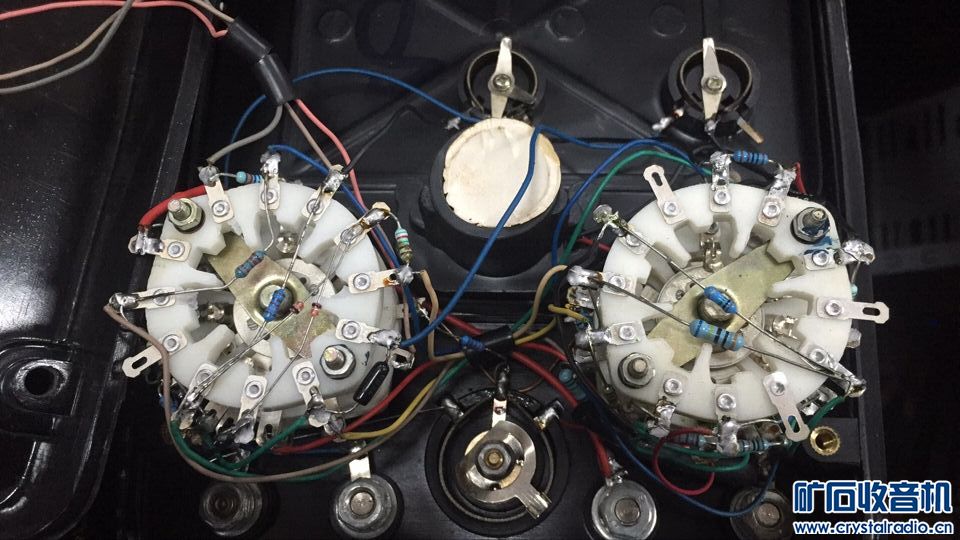

求问一个MF-500B表电阻档都无反应会是什么问题?
发表于 2016-11-11 19:30:55 | 显示全部楼层 |阅读模式
看了些网上的文章 一般会说到哪个电阻烧了 我仔细看了看 没发现烧的电阻 不会搞了
发表于 2016-11-11 20:15:30 | 显示全部楼层
检查一下测量电阻的相关线路、开关。
发表于 2016-11-11 20:29:15 | 显示全部楼层
看看电池夹片是不是接触良好,电池线有没有开路。
 楼主| 发表于 2016-11-11 21:39:19 | 显示全部楼层
hujj 发表于 2016-11-11 20:15
检查一下测量电阻的相关线路、开关。
是不是每个电阻都测一下?
 楼主| 发表于 2016-11-11 21:40:54 | 显示全部楼层
测了拨盘脚上有电压
发表于 2016-11-11 21:47:20 | 显示全部楼层
电阻档没供电,形不成回路。重点渣有关电阻档的拨盘接点
发表于 2016-11-11 21:49:59 | 显示全部楼层
,拨盘有电压不等于各档电阻有电压最好.在网上下载电路图就好修了
发表于 2016-11-11 22:14:10 | 显示全部楼层
先去拿一个电池测一下电压来看看是不是表头线圈断了。
 楼主| 发表于 2016-11-11 22:22:26 来自手机 | 显示全部楼层
电压档好的
 楼主| 发表于 2016-11-11 22:23:30 来自手机 | 显示全部楼层
回头下个图看看。
发表于 2016-11-12 02:13:01 | 显示全部楼层
我也有两块坏表一块表头线圈断,一块只是不能测量交流电,其它正常经过观察发现交流档的转换开关坏了,准备二合一修复只因太麻烦一直没动手。
发表于 2016-11-15 10:48:21 | 显示全部楼层
电阻档需要用到电池的电的,其他电压等不需要用电的。所以先检查电池供电回路。装电池的接触片 有时漏液了  电路会断掉的
 楼主| 发表于 2016-11-15 22:16:28 | 显示全部楼层
hkc007 发表于 2016-11-15 10:48
电阻档需要用到电池的电的,其他电压等不需要用电的。所以先检查电池供电回路。装电池的接触片 有时漏液了  ...
我测了电池到转盘上的点是有电的 再往下 没有查
发表于 2016-11-18 10:56:33 | 显示全部楼层
继续往下查
 楼主| 发表于 2016-11-18 10:59:06 | 显示全部楼层
嗯嗯 空了继续搞
