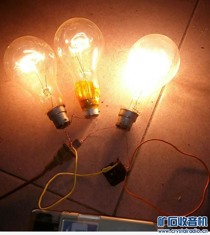

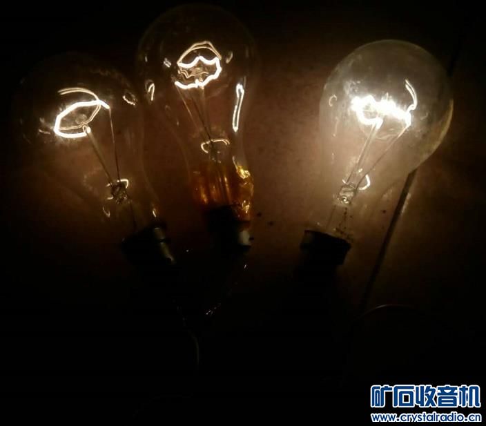

请看这个小实验,3个一样的200W灯泡,其中两个串联接220V,一个串联二极管接220V。如果不考虑灯丝电阻变化,两灯泡串联的每个灯泡功率是原来的0.25这个都认可吧,与二极管串联的灯泡功率按照你说的是原来的0.2,但实际上与二极管串联的灯泡却比那两个串联灯泡亮的多。灯泡越亮消耗的功率越多这个是对的吧?或者你还保持你的观点,亮度大是眼睛的误差
左边两灯泡串联,最右边灯泡与二极管串联
发表于 2018-6-22 17:35:07 | 显示全部楼层
nanxiong75 发表于 2018-6-21 14:07
二极管全波整流后,电压为原来0.9,功率为原来0.81
半波整流后,电压为原来0.45,功率为原来0.2,其他都是误差. ...
‘半波整流后,电压为原来0.45“是平均值。热发[作功]的是有效值。电压是0.707,电流也是0.707,功率是0.707*0.707=0.5。
