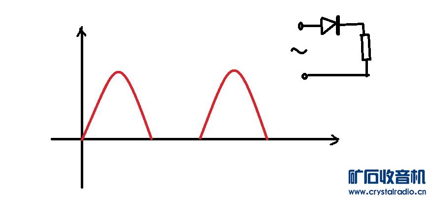

发表于 2016-11-10 12:53:19 | 显示全部楼层
有点搞不懂 按说半波整流电阻负载上的电压波形应为下图;
而楼主仪器显示波形为:           能不能用示波器看看负载波形

发表于 2016-11-10 16:25:26 | 显示全部楼层
jiachangchun 发表于 2016-11-10 15:04
那8瓦的功率呢,二极管吃了
哈哈,根本就没有这8瓦的功率,是计算方式造成的误差。
仪器是按输入负载的电压、电流的真有效值计算功率的:
包括二极管在内时,仪器测得的电压是市电电压236V,电流则减半为111mA,这货是按这俩数字计算的功率23W。实际上这是不对的,关键在电压这个值上!这个电压是市电电压,不是加在负载上的电压。236*0.111这么算,等于是默认市电的正负半周负载上都有0.11A电流通过,而实际上有一半的时间负载上是没有电流的,计算的功率自然也就错了。
