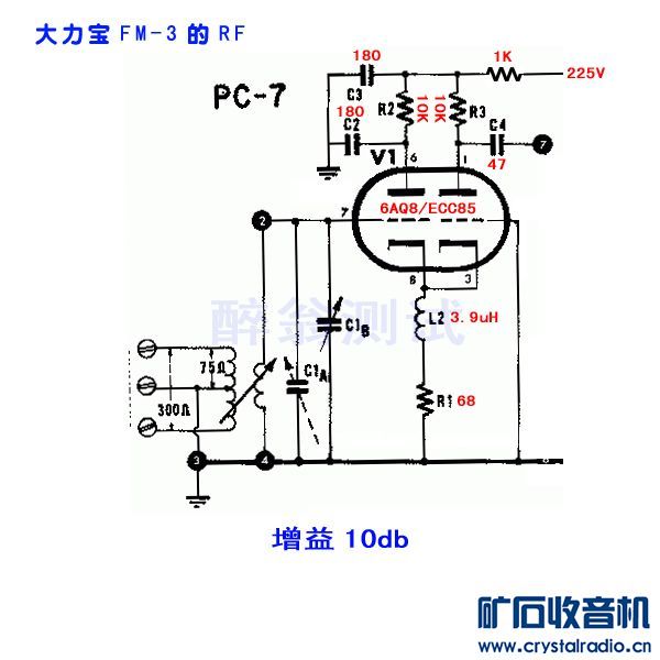

看你的高频头电路,应该是仿制大力宝FM-3高频头电路,但你右半三极管的栅极与阴极接在一起应该是画错了。原图附上: 大力宝FM-3.jpg
 楼主| 发表于 2016-11-11 18:35:33 | 显示全部楼层
oldwood_hmgh 发表于 2016-11-11 18:06
看你的高频头电路,应该是仿制大力宝FM-3高频头电路,但你右半三极管的栅极与阴极接在一起应该是画错了。原 ...
果然是内行看门道,这里确实画错了。本机主要电路全部参照了大力宝。谢谢您能指正。要向您学习。
