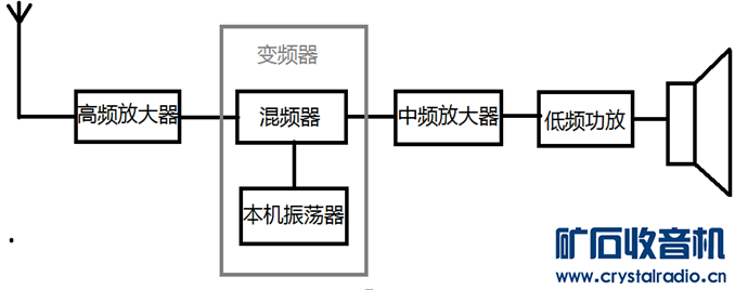

1、概述电路结构
现代调谐器一般采用超外差接收原理,它的优点主要是灵敏度高,选择性好。这是由于调谐器可把接收到的高频信号,经过变频使之转化为频率较低的固定中频信号,然后把中频信号进行放大进一步抑制干扰。调谐器的基本电路是:输入电路、高频放大电路、变频电路、中频放大电路(根据需要可有多级组成)、鉴频电路、去加重电路。
图一  电路结构框图

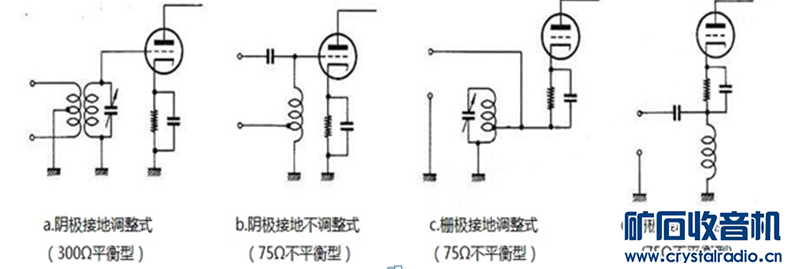

2.1.1输入电路
调频调谐器输入电路有图二的四种代表形式,本机是利用图a的阴极接地调整式电路进行改变,天线从初级线圈的中心抽头接入。天线匹配阻抗为75Ω,这种电路,天线对地是不平衡式。在超短波中,最简单的天线是半波偶极子天线(Half-wave Dipole),而它的辐射电阻(Radiation Resistance)是75Ω。就是通常的拉杆天线。
图二  四种输入电路图

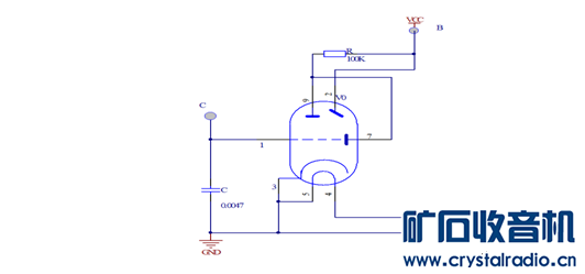

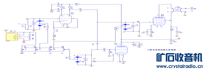

2.1.2高频放大电路
为达到足够的灵敏度,除天线配合接收波长以求达到谐振取得较大的输入电压外,必需加上高频放大级,这样才能更有效地减弱杂波的干扰。一般高频放大使用低噪声、极间电容小的三极管。本机使用一个6N15电子管进行高频放大,采用双三极管并阴放大电路,提高放大增益。
图三  高频放大电路
2.1.3变频电路
本调频调谐器采用超外差原理,把电台信号转变为本机中频(10.7MHZ)频率。通过中放电路进一步放大。大多数调频调谐器的变频级都用他激式变频电路,就是利用本机振荡频率与电台信号频率在非线性元件中混合产生两者之差信号,通过谐振与10.7MHZ的中频变压器选择出这个差信号输出到后级中频放大电路。本机使用6F1作为变频管,其三极管部分作为本机振荡器,产生高于电台的振荡信号,通过2P电容输出到6F1的五级管部分,并调整五级管工作点使其工作于非线性状态。在非线性状态是就会混合出多种频率来。本机振荡管接成最常见的哈特莱式振荡器。下面左图是振荡部分,右图是混频部分,本机振荡信号通过2P电容耦合到混频五级管栅极。

    1.1最终设计的电子管三联电调谐高频头原理图如下图六
5
5
图五  高频头原理图

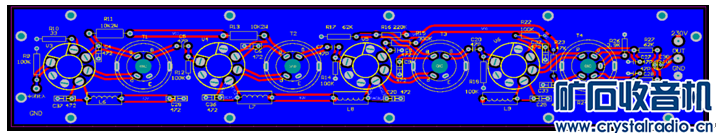

(一)根据原理图设计PCB图
1.1为了焊接安装方便,便于批量生产,采用PCB板是就好的选择。现代电子电器全使用PCB板,所以,本机也采用PCB板制作,同时可以练习画板的技能。
1.2高频电路板设计的基本原则
    电源线应尽量与地线的走向一致,尽量加粗电源线的宽度,接地线要构成闭合环路。同一级电路应尽量采用相同的接地点。总接地线必须严格按照高频--中频--低频逐级从弱电到强电的顺序排列,高频头要采用大面积包围式地线。尽量缩短高频元器件之间的连线减小分布电容参数和相互之间的电磁干扰,输入与输出的元器件应尽量远离。
    1.3各部分采用独立的PCB板便于修改:

    1.3.2使用AD6软件设计的高频头板
10
10
图十  高频头PCB图
1.3.3使用AD6软件设计的中放板
11
11
图十一  中频放大PCB图

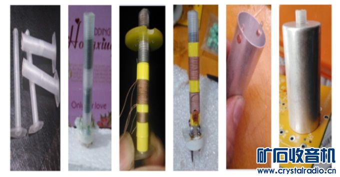

    2、自制元件
    中频放大电路中使用的中频变压器没法买到,需要自制,自制过程如下:中频变压器骨架使用1ML一次性注射器改制,剪取离侧翼52mm长的一段,共5个,用6*0.75mm的丝锥攻好内螺纹。先制作鉴频变压器,在骨架的下端(定义有侧翼的一端为下端)用0.1mm的纱包线顺时针方向(从下端看)绕18圈,作为初级。次级是相距初级2.5mm的距离用0.21mm的纱包线反时针方向双线并绕14圈,其中一线的头与另一线的为连接好作为中点。线圈的固定可以使用高频石蜡。线圈绕好后再把各个线头焊接到骨架底座的引脚上,同时焊好并联的电容。中频变压器同样使用自制的骨架,初级用0.1mm的纱包线在骨架的下端顺时针方向绕30圈,相距初级5mm的位置用0.1mm的纱包线反时针方向绕30圈。
图十二  中频变压器制作过程图
    上图分别是攻丝好的骨架、试拧入高频磁芯、绕好线圈、焊接线头和电容、做屏蔽罩、焊到电路板上的过程。

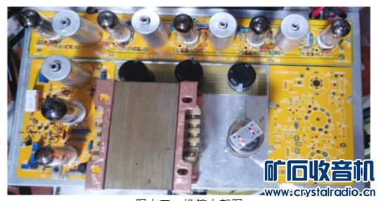

本机有电源板、高频头板、中放板,机箱,接插件等零件。电源变压器、输出插座、天线插座、调谐电位器、电源开关直接安装在机箱上。电源板、高频头板、中放板要先把元件焊好后,再安装到机箱上。电源板上的5个电解电容必须注意正负极性。板上标注了所有元件的规格,只要按标注的规格对应焊接牢固,非常方便。中放板和高频头板上的472电容使用高压瓷片电容,不能装错低压瓷片。所有的电子管座要焊接在有标注的一面。各板元件焊好后就可以安装到机箱上了。
2、整机装配
    各板在机箱中的位置如下图:上面是中放板组件、下左一起分别是高频头组件、电源板组件、和备用板。中间是电源变压器。
图十三  机箱内部图

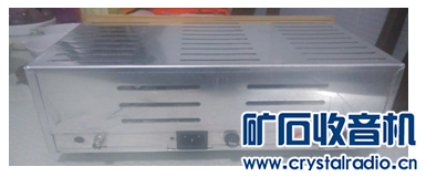

    下图是电源开关、调谐电位器在面板上的位置和天线插座、电源插座、保险丝座、输出插座在后面板上的位置。
12
12
图十四  机箱正面图
13
13
图十五  机箱后面图

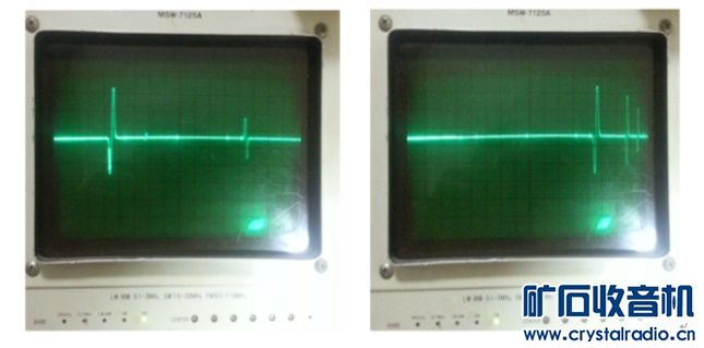

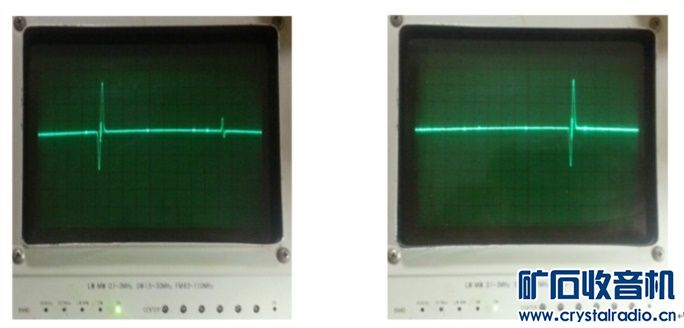

1.2中放调整完成后,接下来,可以调整高频头了。接前面,扫频仪输入线夹子不动,把扫频仪信号输出线的红色夹子夹在天线输入端,恢复本震振荡,扫频仪调到FM档,调谐器调谐到频率最低端,拉伸或压缩附图二高频头调试图中C点处的本震线圈,使扫频仪屏幕中86.5MHZ的频标点处在波形的任意一点上。然后,把调谐器调到频率高端,调整附图二高频头调试图中F点的微调电位器,使扫频仪屏幕中108MHZ的频标点处在波形的任意一点上。这就完成高频头的覆盖调整。实际调整效果如下图十八,左图为低端覆盖,右图为高端覆盖。
图十八  高低端覆盖图
    完成高频头的覆盖调整后,进行高频头灵敏度的调整(也叫跟踪调整),调整调谐器的调谐电位器,使扫频仪屏幕上的波形处在90MHZ的频标点上,拉伸或压缩图二十高频头调试图中B点处的混频线圈,使波形上下幅度最大,然后,调整调谐器的调谐电位器,使扫频仪屏幕上的波形处在106MHZ的频标点上,调整图二十高频头调试图中E点处的微调电位器,使波形上下幅度最大,这就完成了灵敏度的调整,输入回路的调整也如上述调整。
16
16
图二十  高频头调试点标注图
    经过调整后,调谐器的性能得到提高,下图二十一可见其高端谐波明显被衰减。
图二十一  跟踪调试后的高低端波形图
