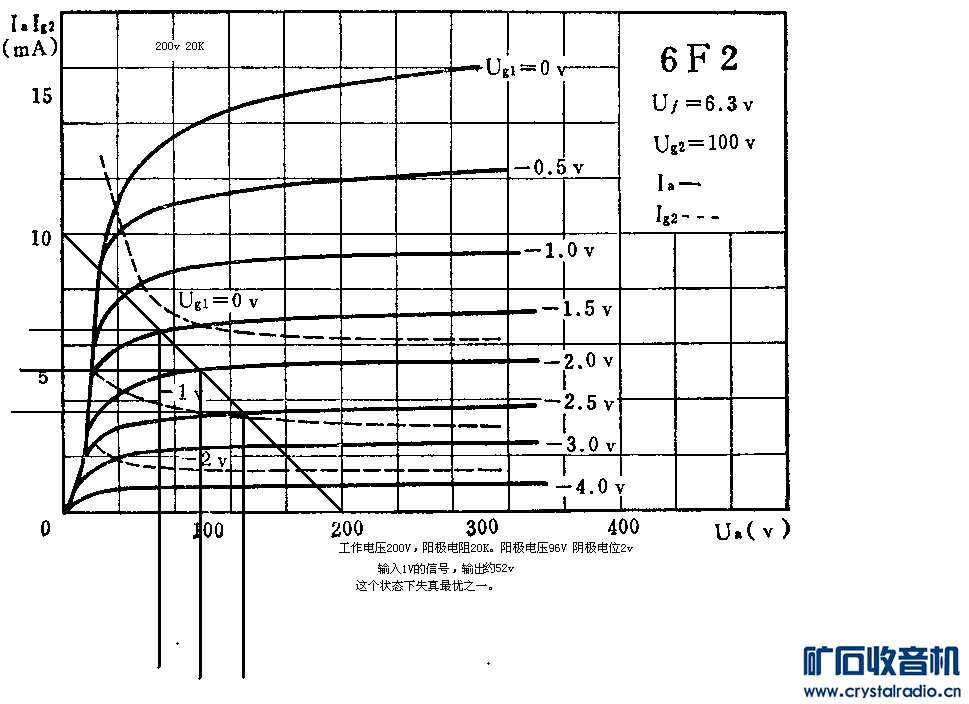

发表于 2019-4-10 22:59:37 | 显示全部楼层
不错,学到不少知识了。这个图我是按最优化6F2放大部分画的,输入1V p-p信号保真度应该是很好了。到相级还可以保留直耦。
