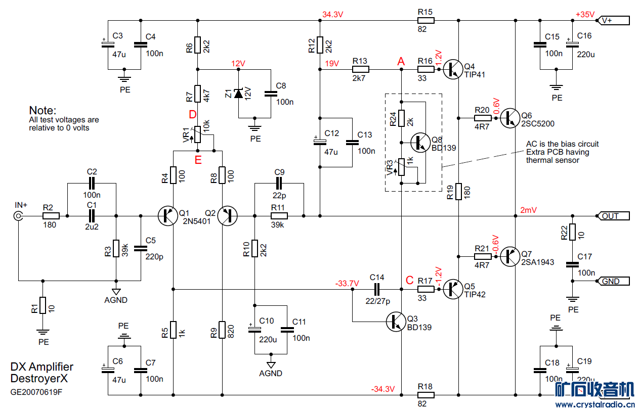

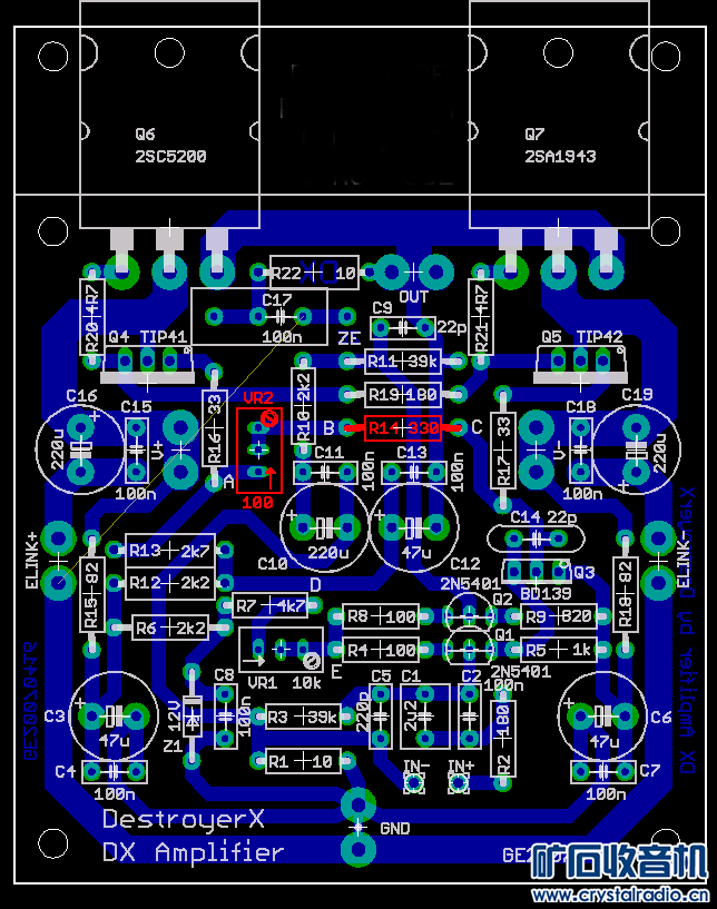

会制版就是厉害 接下来打算玩这个 有PCB的 向大家请教热转印技术
原本的散热器是直接安装在板上的 直接隔离了变压器 后来发现大音量有点烫 不放心就把芯片单独接线出来 就成了现在这个样子
原理图
原理图
PCB
PCB
PCB热转印
PCB热转印
