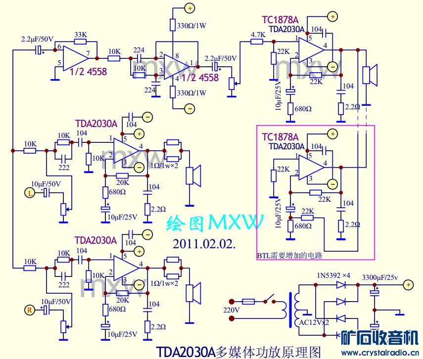

焊的是太漂亮了,你在焊的时候有没有考虑过走线问题,焊出来以后噪音大吗?
有参考一个PCB板的走线 TDA2030A 4片 2.1 重低音是BTL的 元件布局基本一致 但走线的45°都变成了直角 所以还是做PCB好一些 而且很浪费焊锡 差不多用了40g
至于噪音 我用的是3300uF的滤波 输入端短路时噪音很小 贴近喇叭才能听得清楚 但是最大音量噪音就比较大 地线的处理应该没问题 板上的走线都是大信号地小信号地电源地分开走线的 接线也没有环地 所有的地线都在滤波电容的中点 可能是滤波电容太小(按照1A=1000uF,好像不会,变压器双AC12V-50W) 整块板都是普通元件 会不会国产元件效果差 没用过好料哈哈 也有可能是电位器感应了噪声 不过话说回来 音质真的不错 我现在每天都开着它听音乐 很值得做的 需要的话我上原理图

贴个电路图

TDA2030A 2.1 BTL原理图
