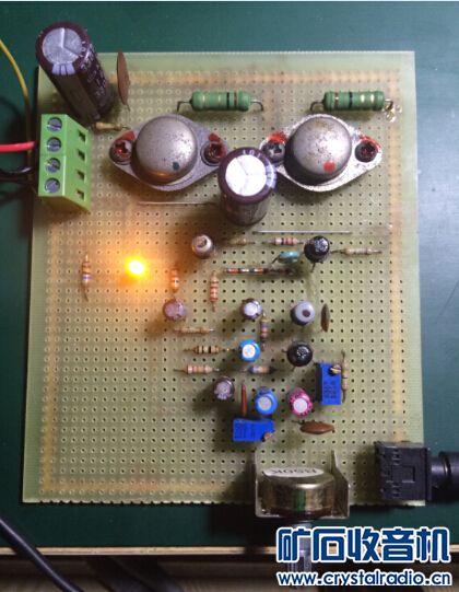

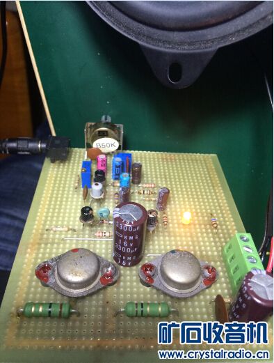

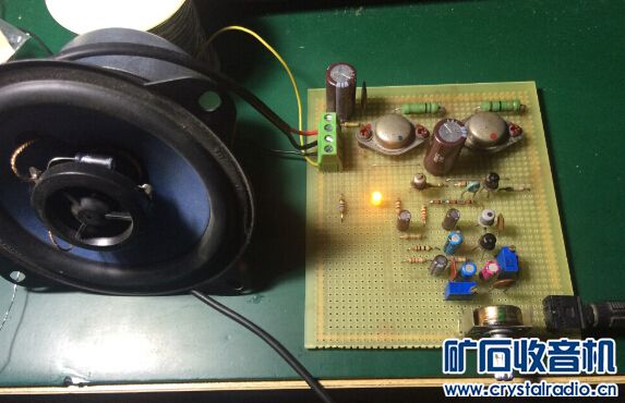

偶然间看到论坛苏老师做的DD01功放挺不错的,本人当年走上无线电道路也是因为音频功放。一直想做款分立的,无奈没有时间和材料。一次回家看到以前丢下的很多黑白电视机主板,音频部分是分立的。管子已经锈的面目全非了。
拿回来放在盐酸溶液里清除了锈迹,隐约可见DD01  ,这下就明白了 。
按照原电路画出了原理图,其实这个图就是苏老师发的那个电视机的音频电路图,参数百分之90都一样 。

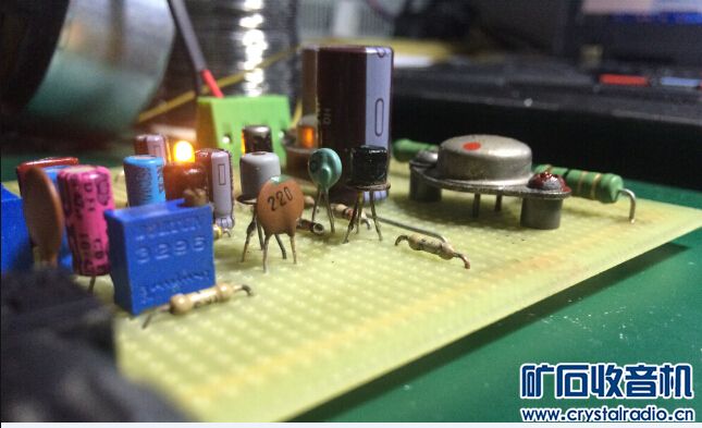

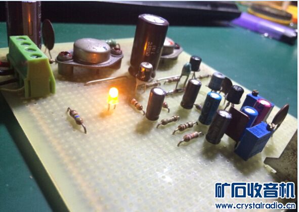

重新装了一下 前级用的是3CG21A 和3DG6A    管脚有断的    齐根断的  刀片刮干净上锡 焊上引脚用AB脚固定
装机调了中点电压 ,直接杠杠的了  呵呵
玩的就是个情怀 。。。。。。。。。。

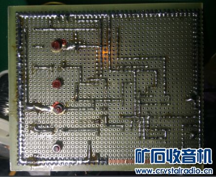

发表于 2016-10-29 19:00:17 | 显示全部楼层
电子管@ 发表于 2016-10-29 09:59
是的,以后在焊的时候看来要用线连接下,谢谢指点
最好是那种调温烙铁 温度在325-350附近 焊盘上把电容电阻多余的引脚放上去 吃点锡 然后慢慢堆上去 侧面烫一遍 就会很好看

发表于 2016-10-28 22:14:43 | 显示全部楼层
布线很整洁,还带个LED!很给力,赞一个!
建议:电解电容扒掉皮,微调电阻换个样!
楼主没弄双声道? 电压几伏?DD01烫不烫?
另问:用了3CG21A 和3DG6A,周边电阻的数值用调不?

 楼主| 发表于 2016-10-29 09:29:33 | 显示全部楼层
建议:电解电容扒掉皮,微调电阻换个样!
电压12V-16V   其实可以更大   因为我加了电源滤波电容最大耐压16V  故不可大于16V          手头只有俩DD01    只能单声道了  不过单声道也是种情怀啊  哈哈
 楼主| 发表于 2016-10-29 09:31:40 | 显示全部楼层
建议:电解电容扒掉皮,微调电阻换个样!
DD01  不烫   三四十度       用3CG 和3DG 周围电路参数不用变,装好后  要调一下输入基极对地电阻调一下中点电压
 楼主| 发表于 2016-10-29 09:33:01 | 显示全部楼层
电子管@ 发表于 2016-10-28 22:19
这洞洞板焊的高水准啊,比我焊的好多了,发现焊洞洞板太费锡
你可以用一些线附在焊盘上再焊 那样就省锡了
