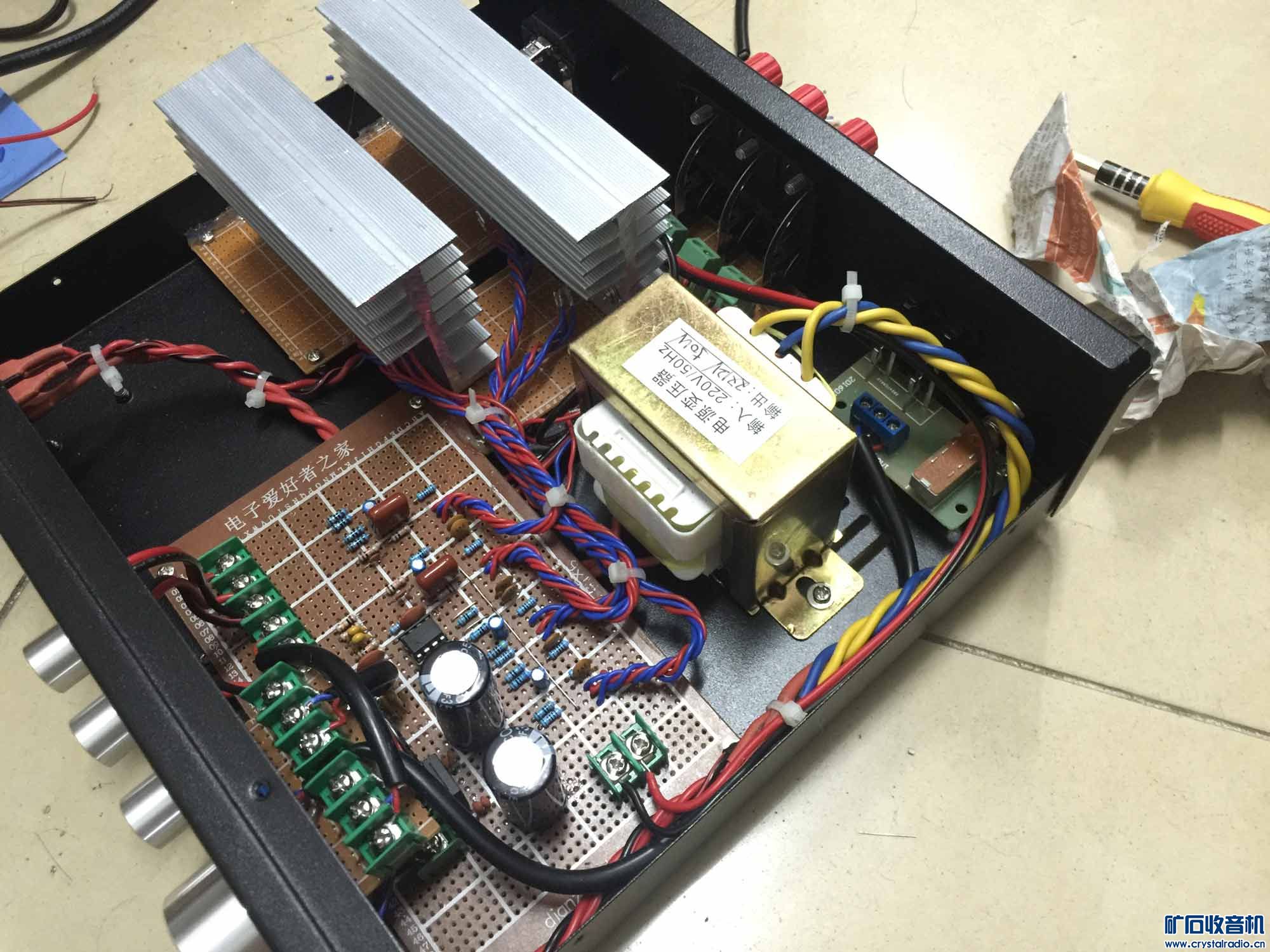

谢谢,我刚做了1875.洞洞板有噪音,然后图省事我直接搭棚的,一点接地,一点杂音都没有,声音也很好
原来是音源的问题 我今天没用电脑播歌 插在手机上播 噪音消失(还是会有一点点噪音 不过基本听不见) 把输入端短路 跟没开机一样
发表于 2016-10-31 22:58:06 | 显示全部楼层
未来的我 发表于 2016-10-31 22:27
原来是音源的问题 我今天没用电脑播歌 插在手机上播 噪音消失(还是会有一点点噪音 不过基本听不见) 把输 ...
你这种情况应该是电位器外壳没有接地吧?我以前也遇到过,要不就是电位器阻值太大引起的
发表于 2016-11-2 22:15:35 | 显示全部楼层
你说对了。。我用的是50K的电位器,我也是怕阻值太大,然后并联了一颗10K的电阻,但现在还是有电流声,拔了音源电线小声很多,最小音量听不到,最大音量还是可以听到噪音。
电位器没接地,是那种密封的电位器,后面包了一层绿色的塑料,不知道是不是直接焊一条线连接到地就可以了?我机壳(包括变压器外壳)、双12V的中间0电位,散热器都是接在滤波电容的中点,是不是可以考虑机壳不接地?我对这方面不了解,还请多多指教!

电位器外壳接地点就选在电位器的地就行了,外壳接地也接在这个点。散热器就不用接你的中点地了。
50K电阻不算大。
乙猪 发表于 2016-11-3 09:43
玩情怀就不要用洞洞板啦。
废锡啊。
真心费锡!想学做PCB板,不过学生党没设备,想打印机还要热转印,不知道有没有好办法?
机箱A94,变压器不给力,哈哈哈,双AC12V 50W(实际使用有点温,初级直流电阻70欧,不知道是不是纯铜),上内部图给你们看看,已经装机!
准备来处理下电位器的接地,谢谢指点加经验
