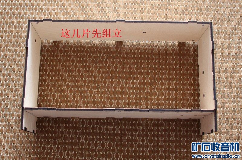

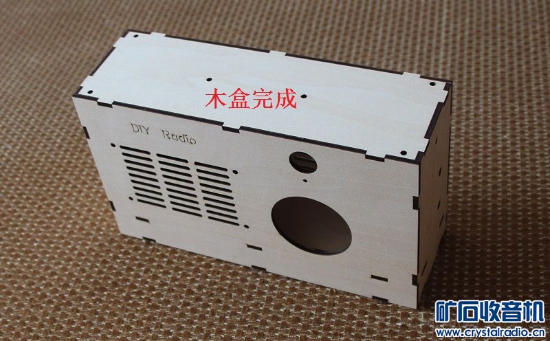

关于外壳,这个是DIY老大难问题,业余爱好,条件有限......

外壳真漂亮
发表于 2016-10-27 19:12:43 | 显示全部楼层
少见的做工,特别是机箱的制作更显水准,最好是重点介绍一下。

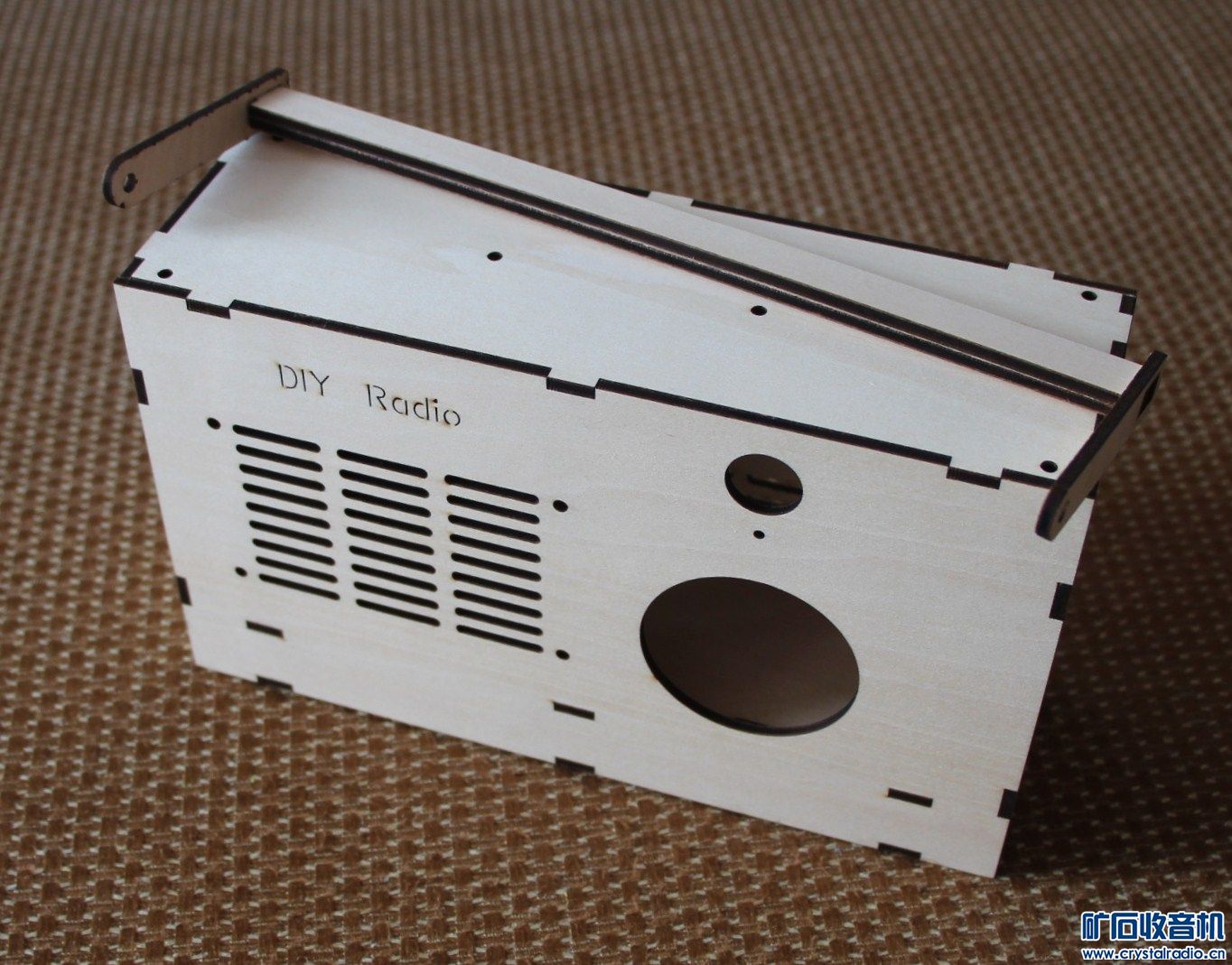

发表于 2016-10-27 20:22:32 | 显示全部楼层
请教 楼主,外壳是什么材料?用什么机器加工的?谢谢
发表于 2016-10-27 22:23:20 | 显示全部楼层
我估计是用多层板+激光切割。

制做的非常漂亮,由其是外壳,希望重点介绍一下。

佩服楼主的机箱制作水平。
好象不是第一次这样说了?
这样说是不是有点过份?因为楼主的电工水平也很高,但外壳真的亮瞎了我的眼。

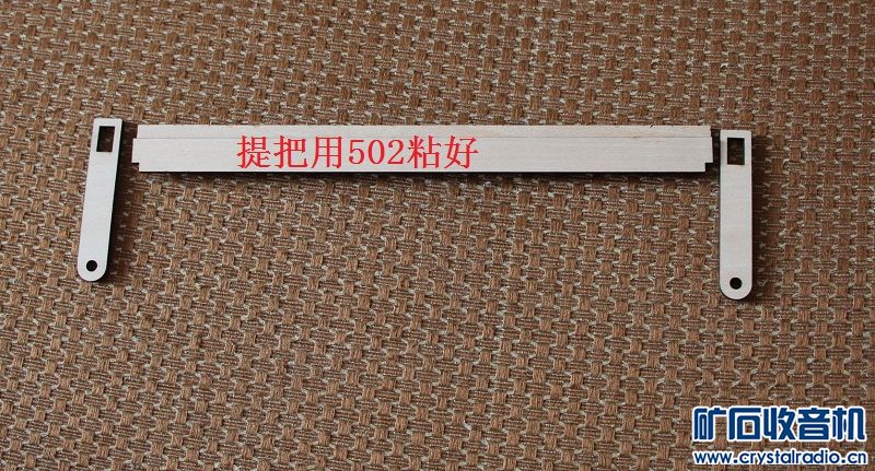

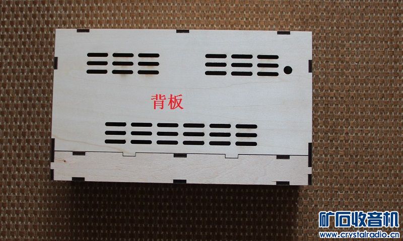

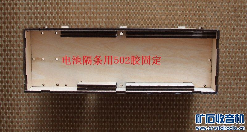

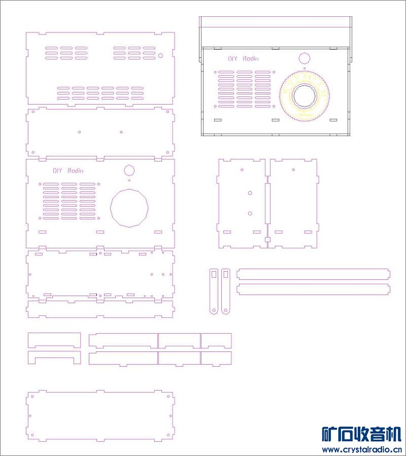

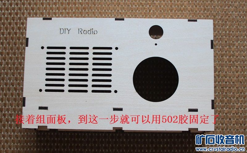

 楼主| 发表于 2016-10-28 16:17:38 | 显示全部楼层

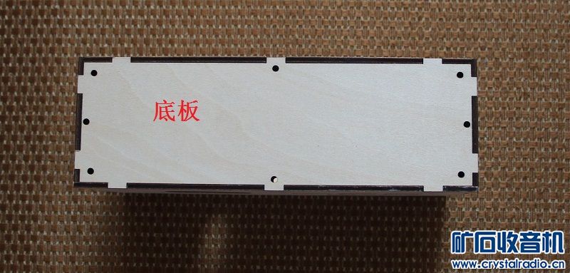

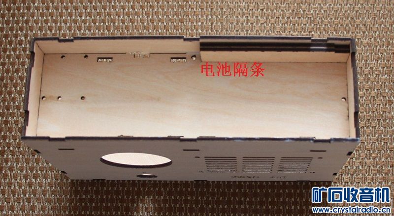

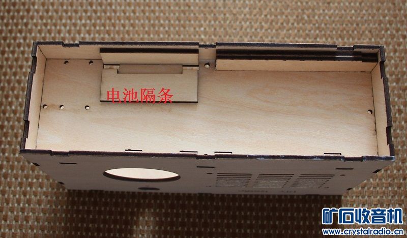

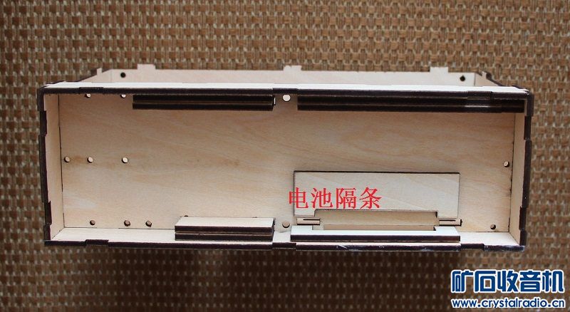

统一回复大家关心的机壳问题。采用3mm椴木薄皮夹板,激光切割加工。当然CAD设计上花的功夫不少......
