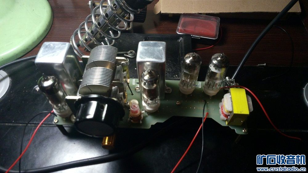

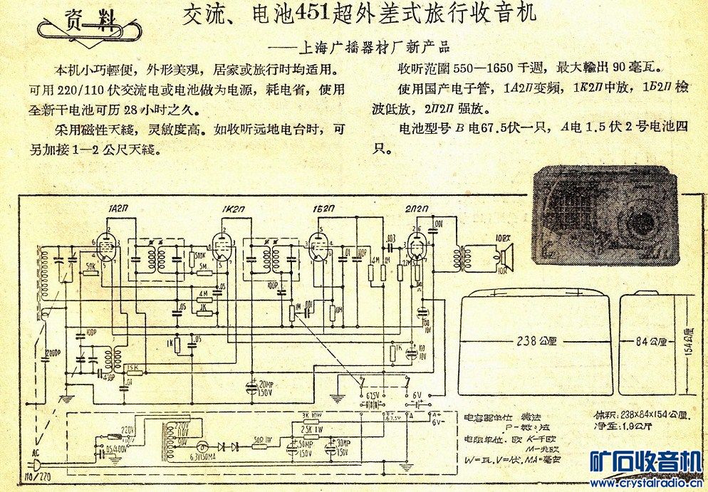

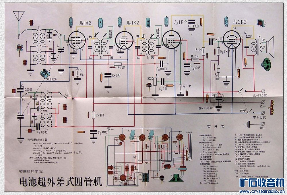

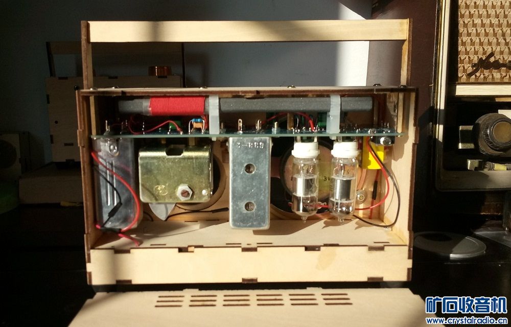

  很久以来,一直想好好仿制一台国产电池管四灯收音机,做到真正的实用、便携式。特别是上海451的外观和电路,可惜由于业余条件、材料取得的限制,不能做的很像,只好差不多就可以了。这里暂且命名为DIY Radio。

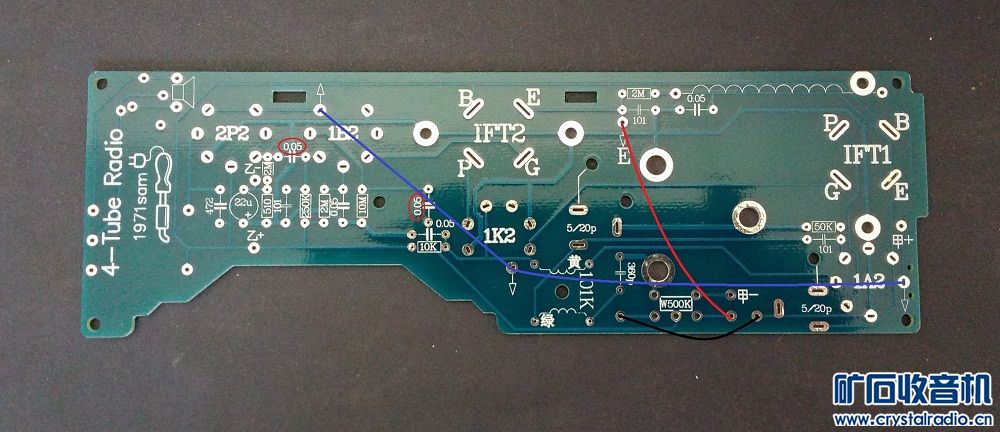

  电路图采用的是收音机挂图之“电池超外差式四管机”,只做中波段,符合上海451的要求。大中周、大空连(365p*2)、大喇叭(Ф92mm纸盆)、长磁棒(Ф10*160)、0.04*60李兹线(56圈),以及K型震荡线圈,为减小体积,采用PCB板焊接,输出采用5针小变压器220v/5v代用。成品后为211*126*72mm,比上海451的238*54*84mm更小,喇叭却更大。这些器件都是大家耳熟能详的,就不做具体介绍。
  谈谈三点跟踪调整。先要调节两只中周收台,然后调节K型震荡线圈,校对度盘频率中间位置;低端电台调节天线线圈在磁棒上的位置;高端则调节垫整的微调5/20p。再用耳机听弱台,仔细调节两只中周至电台大声,调整OK。此法供没有仪器的坛友作土法参考。
  其实我也没有仪器,手里只有有限的廉价数字万用表、电容电感表、一把电烙铁.......从单灯、两灯、三灯,直到四灯......
收音机挂图之“电池超外差式四管机”
上海451
这是我重新绘制的电路图

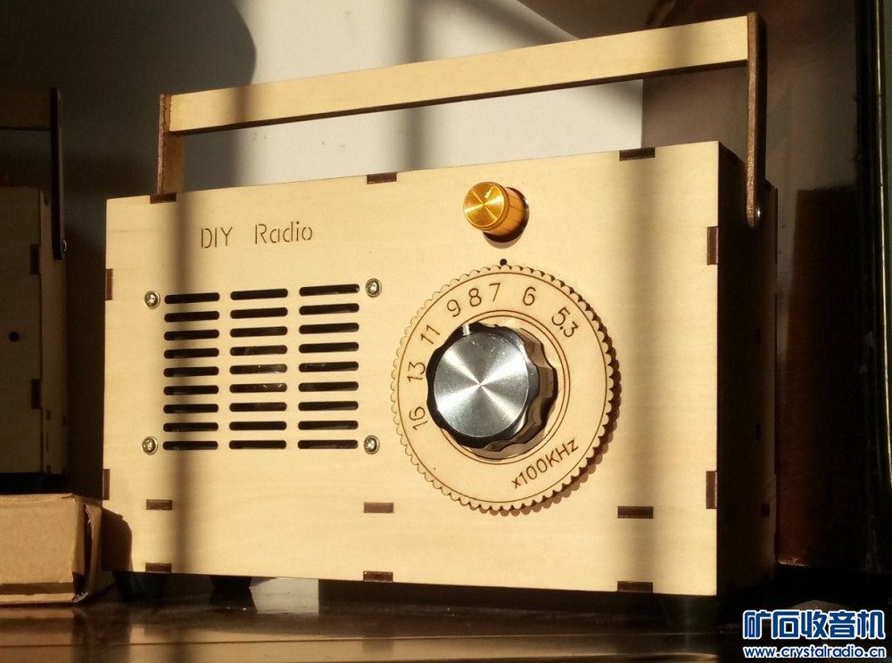

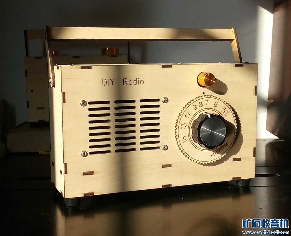

1971老师又出精品了,看着真养眼,跟商业机器有一拼啦!
发表于 2016-10-27 10:24:56 来自手机 | 显示全部楼层
层板切割后,把切割面烧蚀打磨掉然后刷亮光漆就美观了
发表于 2016-10-27 10:36:49 | 显示全部楼层
不错,不错。老师又有新品问世,这段时间没少折腾啊。
如果用一张木皮把面板上的榫头印记挡住,可能观感会更好。
发表于 2016-10-27 10:41:00 | 显示全部楼层
电路很好,壳子的铆接煞风景啊,直接粘接会好很多

5/20P恐怕不能实现高端理想统调,可以先用一个8/48P半可变进行调整,我经过试验本振联高端补偿在36P左右,于是换下8/48P,加入20P固定电容,再并联上5/20进行微调,倒是天线联用5/20P就足够了。

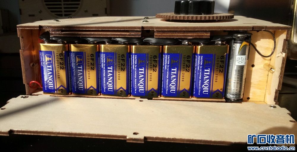

发表于 2016-10-27 10:51:27 | 显示全部楼层
用9V电池是不是很费呀

上海451的两个中周变压器是特制的。

电子管倒装不担心会掉下来吗?

怎么不考虑用一节18650电池配上升压模块,这样就不用那么多电池了。
