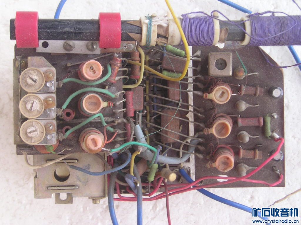

帮北京一片云坛友修上海312……贴312资料

希望看见小板的背面照片,看看它的波段开关。它的大板看来与手册上的图有所改动。
发表于 2014-10-22 19:58:03 | 显示全部楼层
大板与实际印版图没有什么变化,我有312.312A,和这个最期的312(从中周可以看出),没有什么变化。最大的不同是印版图与实物是反的。
发表于 2014-10-25 20:15:18 | 显示全部楼层
今天有点时间找出上海312收音机印版量了一下尺寸,具体如下大印版215X65MM,小版85X50MM,高频部分整体尺寸140 01.jpg 02.JPG 03.jpg X85MM,由于高频部分是搭接焊接,没有印版,按键部分有金属配件不好拆开(拆开估计就散了),只能拍看到地方,抱歉了。

今天我用中周在打印出来的印版图上比量了一下,中周的安装孔稍大,的确是12*12的,但是问题不大。不练版主提供的印版图是实际大小的。230*71(约数)。明天准备烂版并钻孔。
下一步就是拆中周,重新绕线。开关部分只好用老式波段开关了,好在我的手里有瓷质开关,暂时就两波段吧。线圈也需要自己绕。慢慢来吧。
再次谢谢您。希望10*10中周的磁路别差太多,现在的问题是匝数有但缺电感量指标。绕完了再量电感量,自己计算吧。

电感差很微;165圈才差3圈;磁帽动一点.就校回来了

正有问题想请教您,312的BZ5中周外加屏蔽罩的原因,是为了防止辐射吗?
发表于 2014-10-26 12:07:32 | 显示全部楼层
不是中周.是整个检波组件加屏蔽.你知道好的机子并不是测一二十个指标.是上六十项的指标.这屏蔽影响中波极低端.2x465.   3x465  点的自激/灵敏度.也许还影响机振余量等多项指标.
其他机子中放用三只管至五只管.大可降低集电极阻抗来防自激.但此机只用二管中放.完成同样的放大倍数.集电极阻抗算到了极致〔还要照顾频宽/音质〕变频/一中集电极阻抗特别高.不做好应做的屏蔽.容易个别指标不达标
低频电路也和三级高频电路一样.抓放大量暗藏妙着.处理手法一模一样.首级放大量极大.推动级很大.末级才顾及功率
如果只看电路图.没法和实机效果掛得上钩?!
