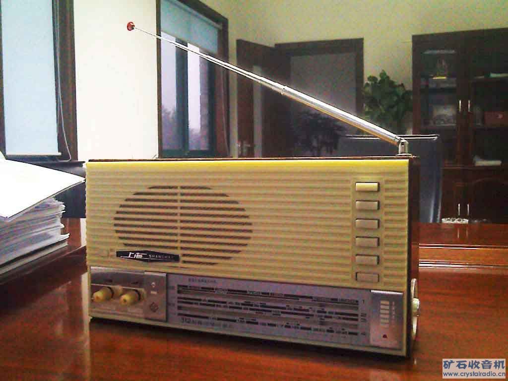

这拉杆天线可不好配啊!给《一片云》坛友一点建议:如果带转向节的那节还在且完好的话,可以找个长度差不多的拉杆天线,用其中9mm和比9mm更细的那部分配起来,可以做得相当完美。看!我的这台就是上个星期用根红灯2J8拉杆天线上的一部分,加上原有的转向节配起来的。虽不能说十全十美,但也看不出什么缺陷吧。。。
办公室里这台手机刚拍的,不太清楚,供个参考吧。

谢25楼网友的制作天线的经验,我现在正在外地,回北京后想办法做一个(攒),我记得这种312收音机的天线好像是活动角度的部分,平时是沉在下面第一节里面的,不知记错没有?
    你有没有这台312收音机的说明书啊?我非常想找(买)一本,但是始终没有买到,你如果有是否可以复印一份给我,谢谢了。
