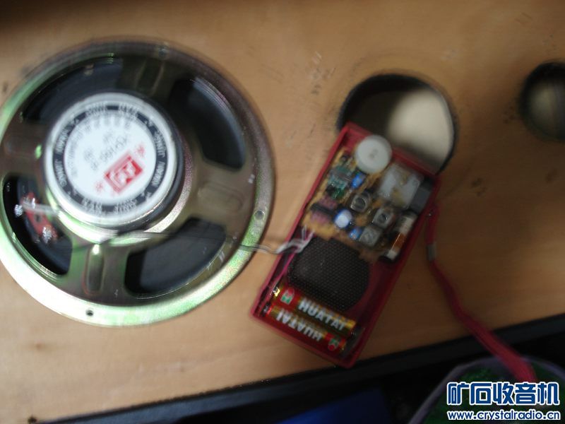

我感兴趣的是这台机器的灵敏度。
说道低放频响,我觉得只要用一个165MM的喇叭,加个简易的助音箱,一般机器声音应该都可以说得过去。我曾经用厂家处理的10元钱的参花牌半导体,加个青年牌喇叭,在我的简易音箱上发出的声音,让邻居误以为我买了个录音机。其实我只不过是听得吉林台,声音放的很大而已。
还有前两天,我修好了个咏梅袖珍机(3V机,功放是硅管9013,变压器输入,输出)。还是用大喇叭加音箱,感觉还是可以的。
照虚了,对付看一下吧
照虚了,对付看一下吧

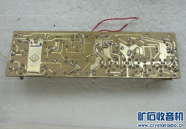

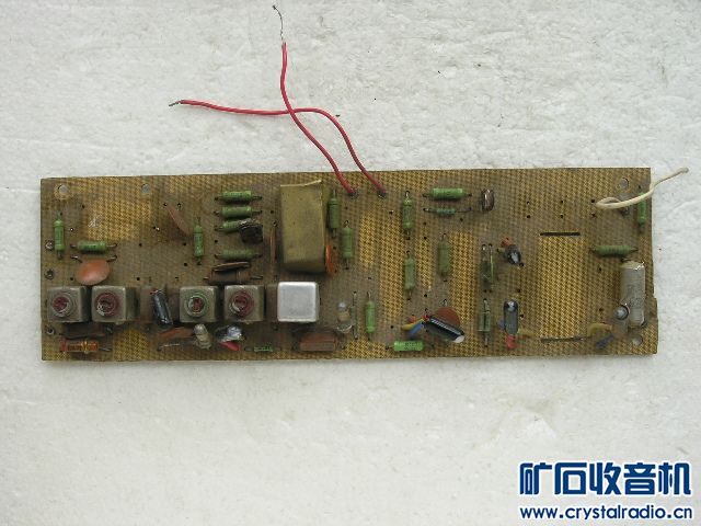

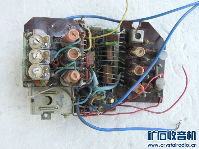

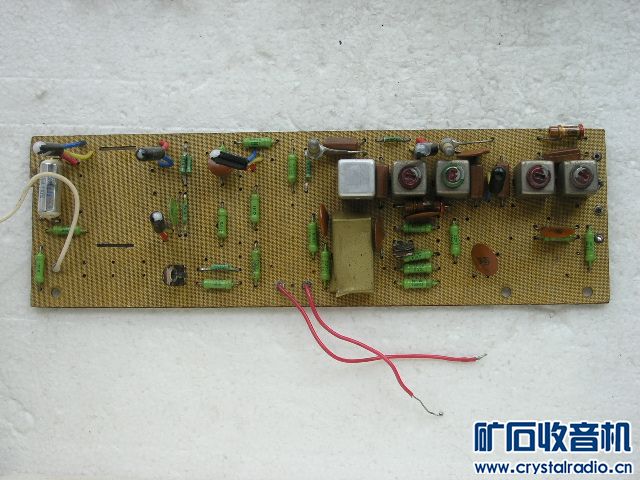

又看到不练老师为我修上海312收音机的帖子,再次向不练老师道谢。
从素不相识到有机会再次见面两次共叙友情,感到不练老师人品高尚待人诚恳是我学习的榜样。我目前还有拆开的印版两块,那位网友需要看实物图,我可以提供,另外线路板图的正图也有了,可以一同上传给需要的网友。
发表于 2014-10-22 01:48:07 | 显示全部楼层
从素不相识到有机会再次见面两次共叙友情 ...
请您发图,我目前正在忙印版,希望看到实物。谢谢
最好把尺寸也标上,便于模仿。
发表于 2014-10-22 08:32:59 | 显示全部楼层
楼上网友你好,刚刚从电脑中找出以前的图片,实物没有在外边,找到量好尺寸之后再告知。
