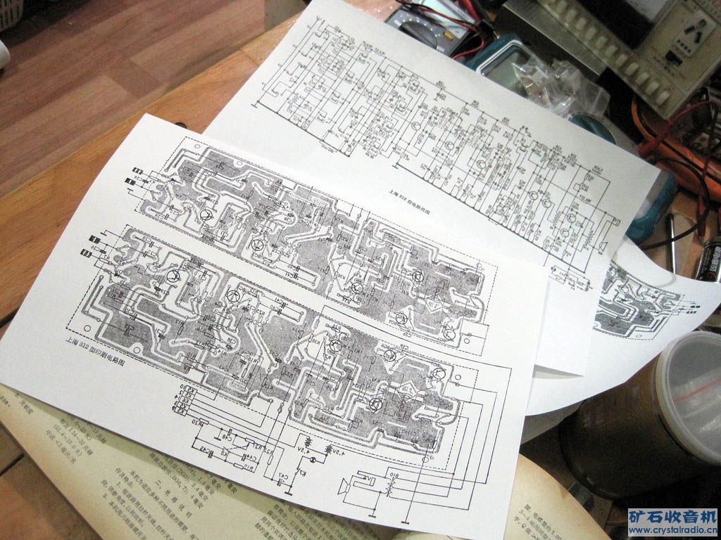

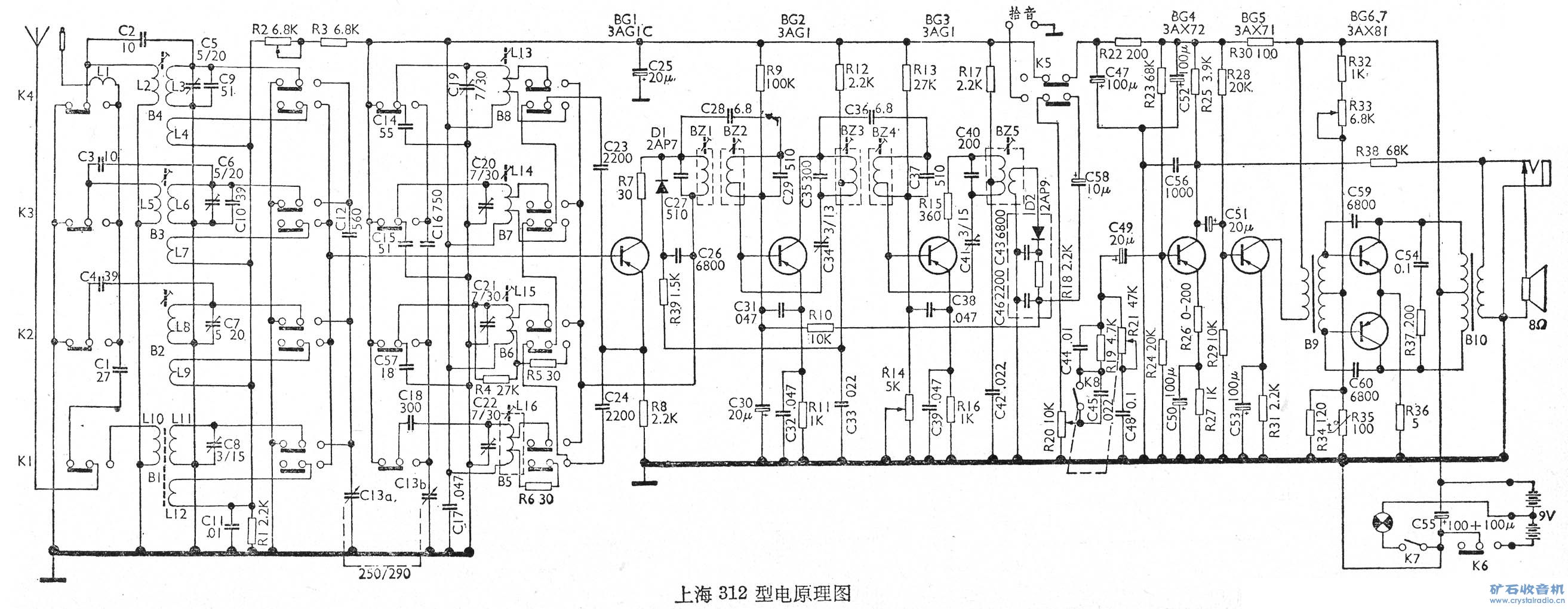

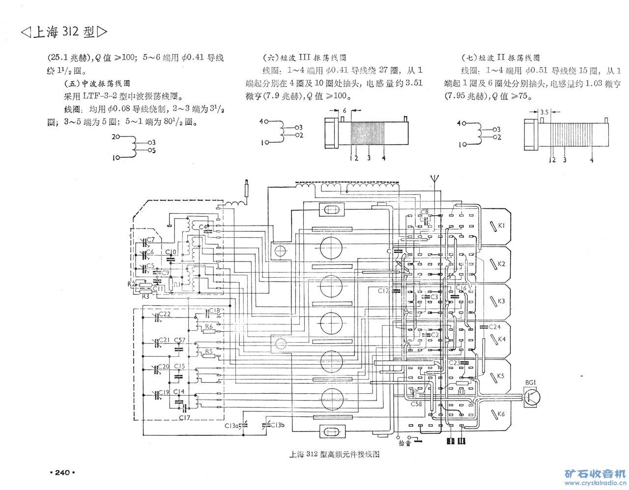

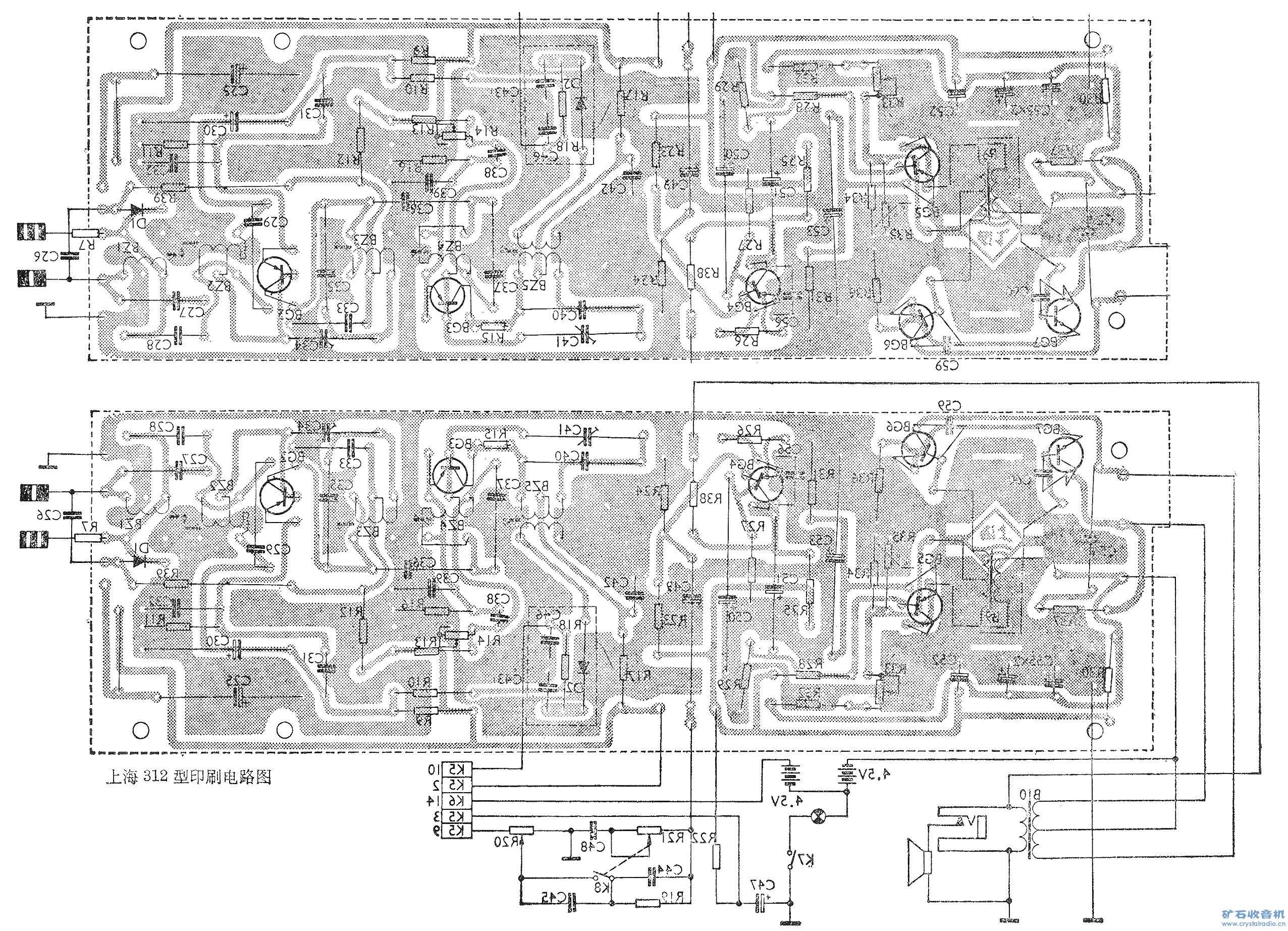

这两天在帮北京坛友一片云老兄修一台上海312机,感叹于当今的技术发展,原来很麻烦的资料查找、标记等工作变得如此轻松……
手上有本老手册,先扫描了312的资料。拿出来对照却发现图纸上的印板图是从元件面看过去的,和PCB焊接面相反,立马PS一个镜像,于是有了一张对照的。
嘿嘿,这回方便了。
接着将其它资料贴上来……

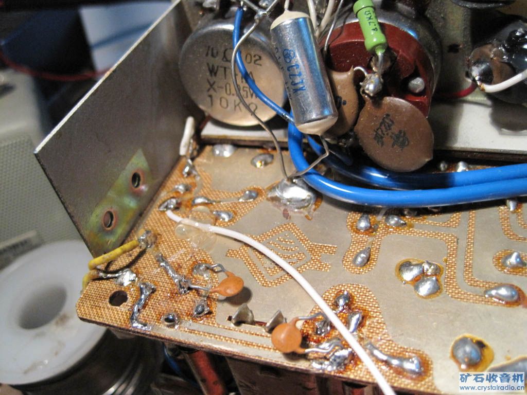

后发现天线接头和振荡线圈裸露的接线相碰,排除后总电流降至11mA,剧烈噪声消失。检查各级工作电压基本正常,开大音量旋转可变电容器可以收到电台。中波接收频率偏高,540kHz收不全,整机灵敏度低(中波高端更低)。大音量小音量失真都比较大,听起来不舒服。另外,整机无信号静态噪声较大。

在动手之前先打印了几张图

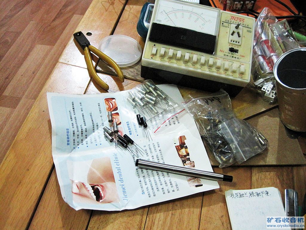

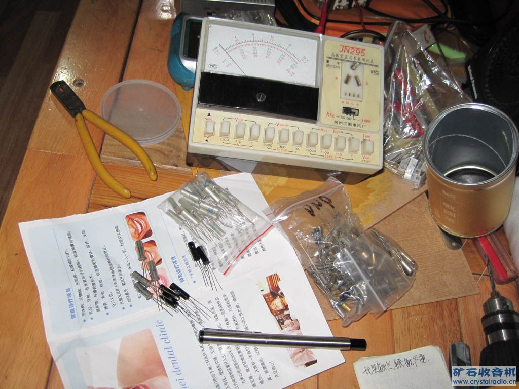

先挑一对合适的推挽管!原机附来3AX81三个,(总共四个,机上已有一个后换的),但全部无法和原机管子配对。这些管子相互之间参数也相差太大,达不到高档机器的要求。
翻出一对管子来,找到一个参数基本一致(HFE分别是139和140)的3AX81B金属壳(原机使用玻璃壳的)管子,调整好管脚位置装上固定散热片装回去,通电一试,声音好听多了。 测试静态电流,3.9mA,符合要求。

接通信号发生器电源将信号加在变频输入端,输出中频信号,发现从408到490有5个峰,看来中频变压器被人动过了……按标准方法校正后撤下465kHz信号,通电试机发现整机灵敏度选择性全面恢复了。
3.再测频率覆盖
再次将信号发生器接通,图省事没有搭等效天线,仅用47k电阻和22pF电容将收音机电路和信号发生器隔开,将信号输入机器后发现频率覆盖范围低端偏高,最低只能到544kHz。再一看,中波振荡线圈也被人动过。按要求校准后再次试机,发现统调几乎完全不需要动……很意外。这种被人调乱的机器通常是需要仔细进行全面统调的,否则无法恢复性能。

原机功放管基极和发射极间上有两个6800pF的电容,发现缺失一个,手头没有相同的电容代换,找了俩4700pF的焊上去;

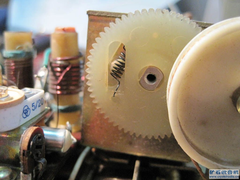

可变电容器缓旋齿轮组脱落的消回差弹簧重新挂好;

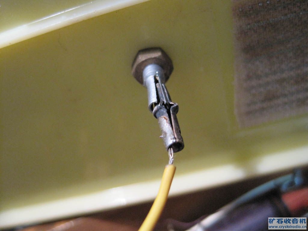

固定电源线-端

建议有这机器的坛友保存第一张图,修机时有用。

推挽管必须穿透和倍数都尽量接近换了效果才会好
配对需要花中选花,手里东西少了选不出啊~~
 楼主| 发表于 2009-12-1 09:33:05 | 显示全部楼层
穿透电流帽四影响不大,倒是管子线性和大电流特性小电流特性一致看上去好像更重要。
似乎穿透电流大的管子多半不稳定线性也差。
 楼主| 发表于 2009-12-1 09:36:49 | 显示全部楼层
譬如0.5mA时HFE=140,50mA时HFE也是140或接近这个值才好。
例如有个管子,0.5mA时HFE22,50mA时却是75……表示线性很差。
