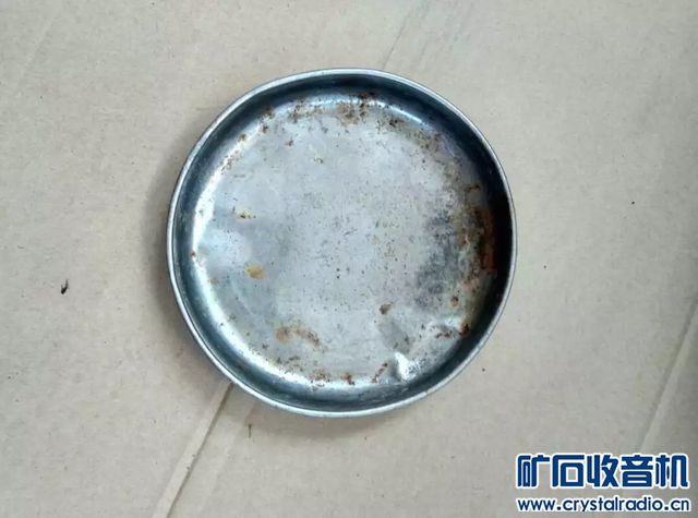

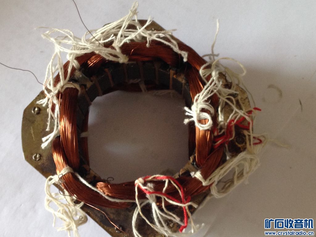

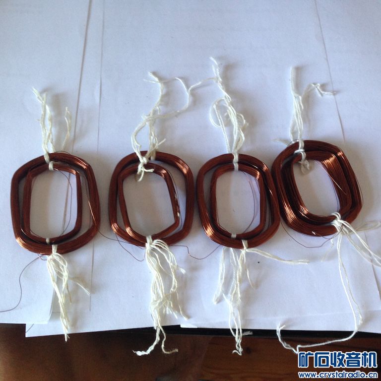

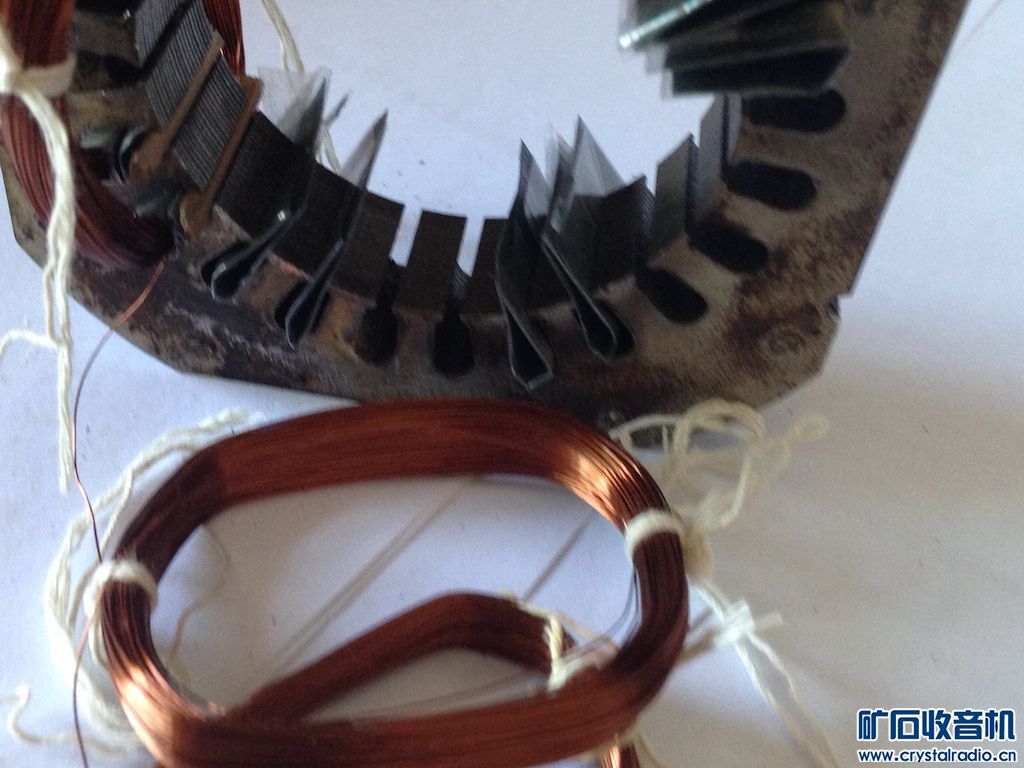

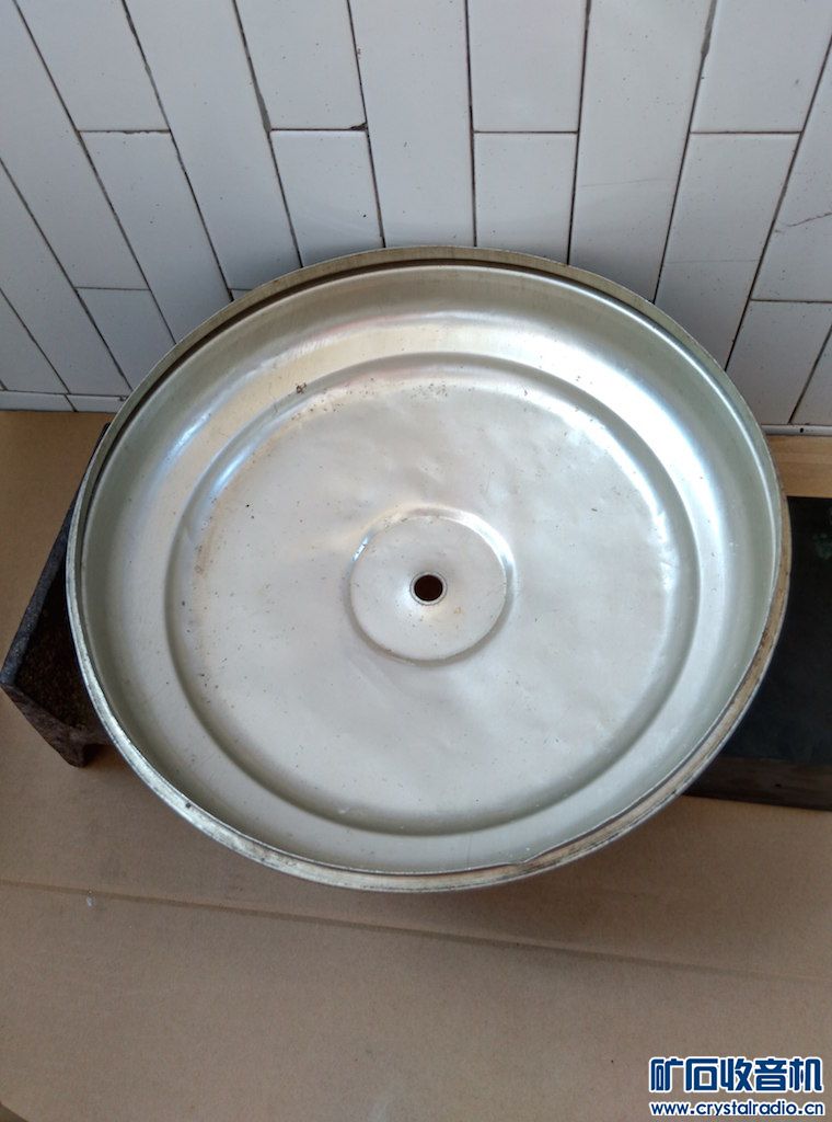

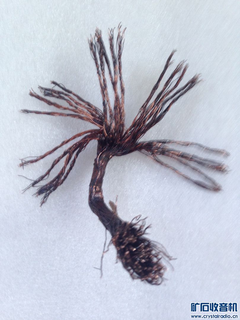

先前在马路边捡到一个排油烟机,看着很新就清洗了一下,经检查是电机定子线圈烧糊了,最近没啥事就把它重绕了,现在效果很好,只是重绕定子很繁琐,现在把它发上来大家看看吧。

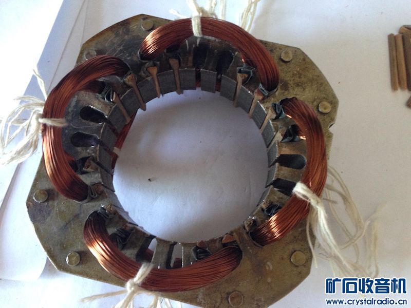

步骤1:拆下旧线圈然后数出圈数,测量线圈周长及形状。

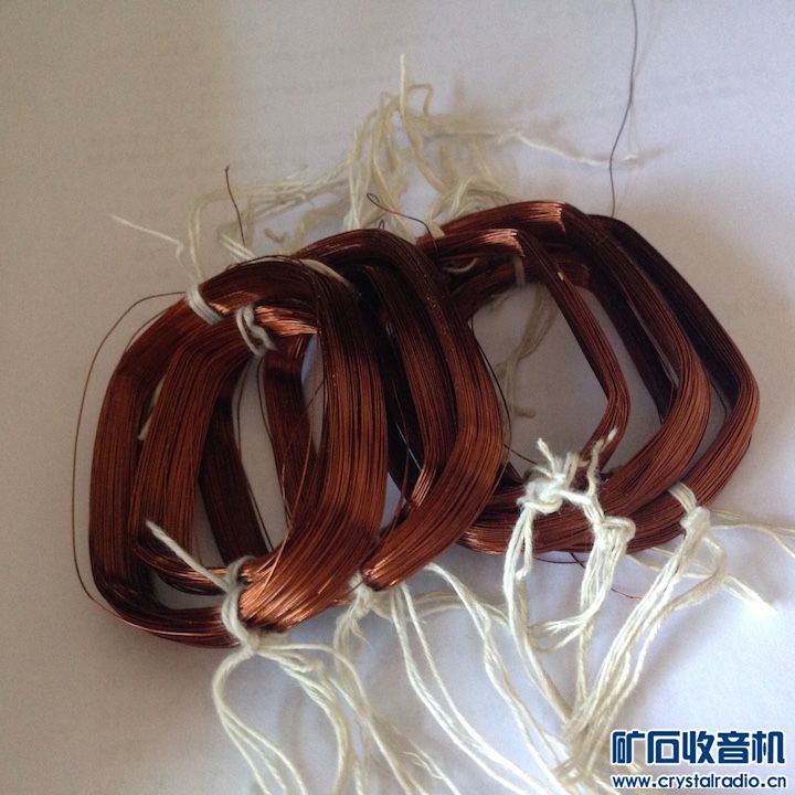

步骤2:按测到的圈数,线径及尺寸制做线架并绕成线圈。

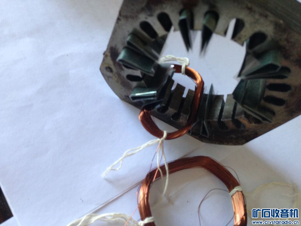

 楼主| 发表于 2016-9-24 16:26:23 | 显示全部楼层

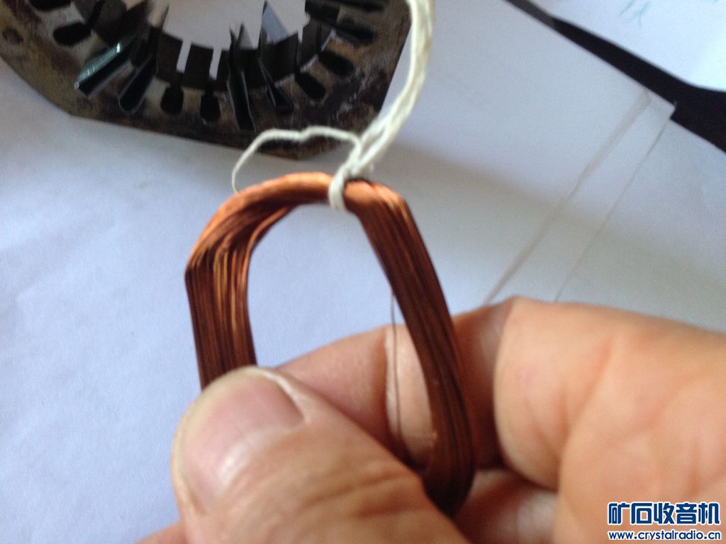

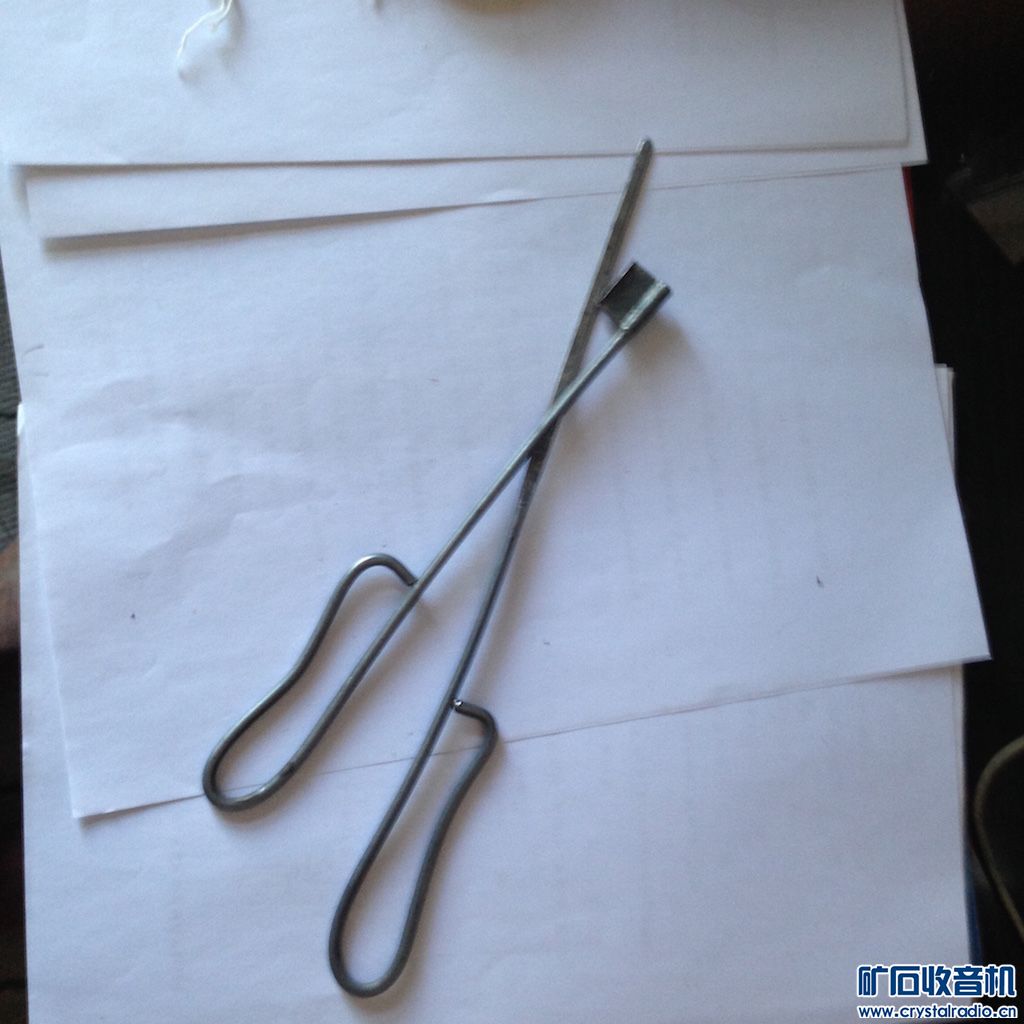

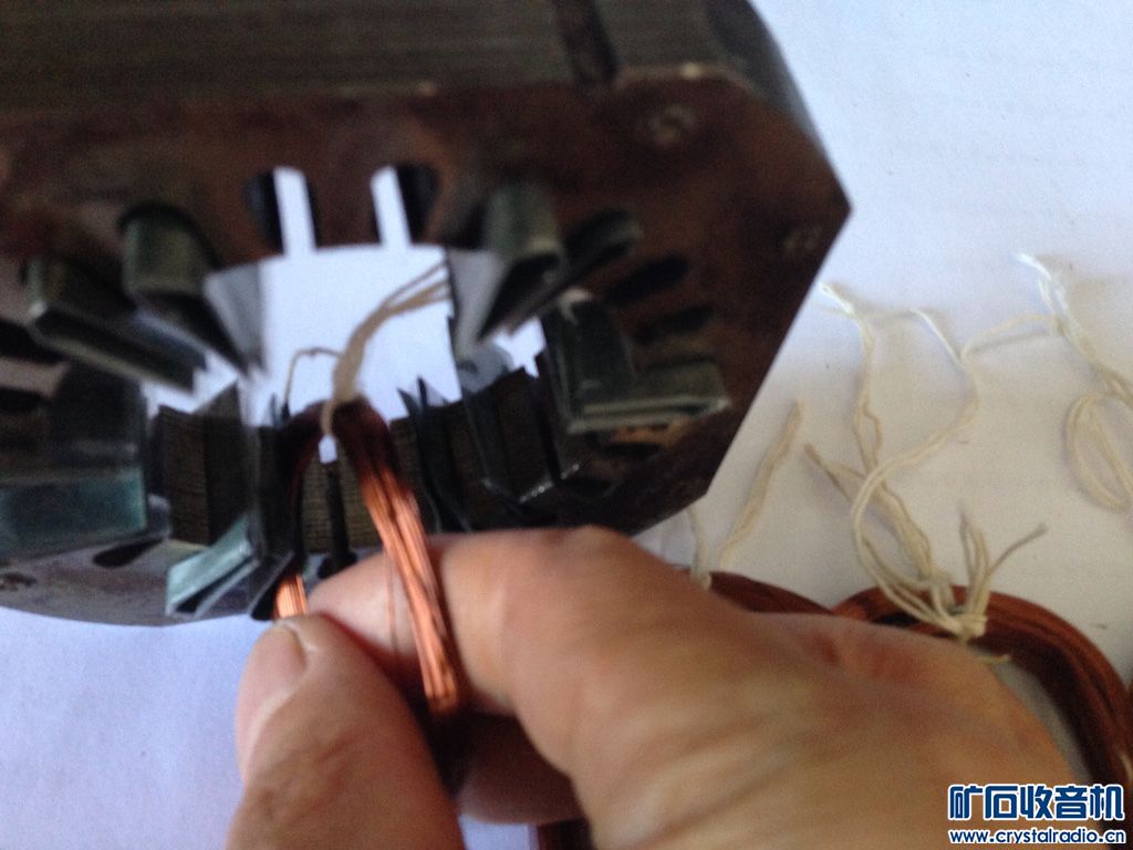

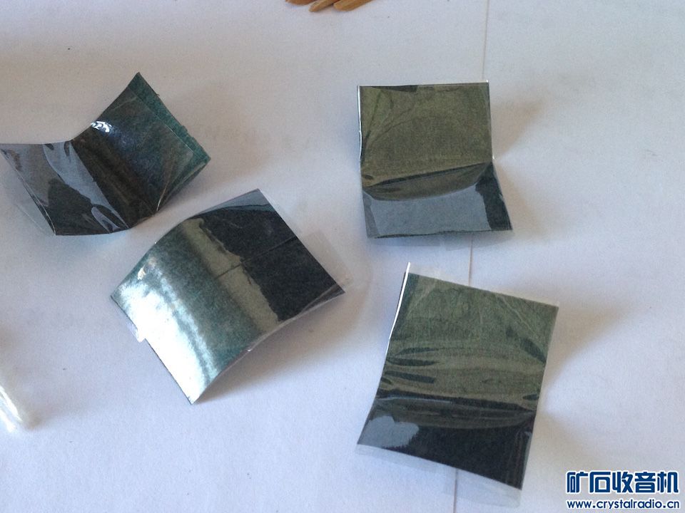

步骤3:准备下线工具、槽绝缘纸、封槽口的竹签等。

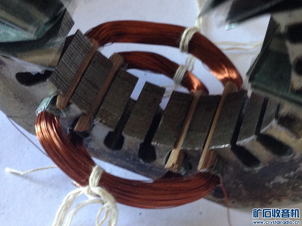

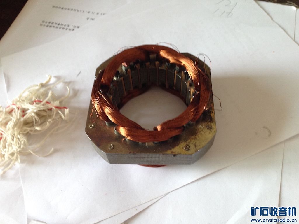

 楼主| 发表于 2016-9-24 16:44:05 | 显示全部楼层
步骤4:下线。

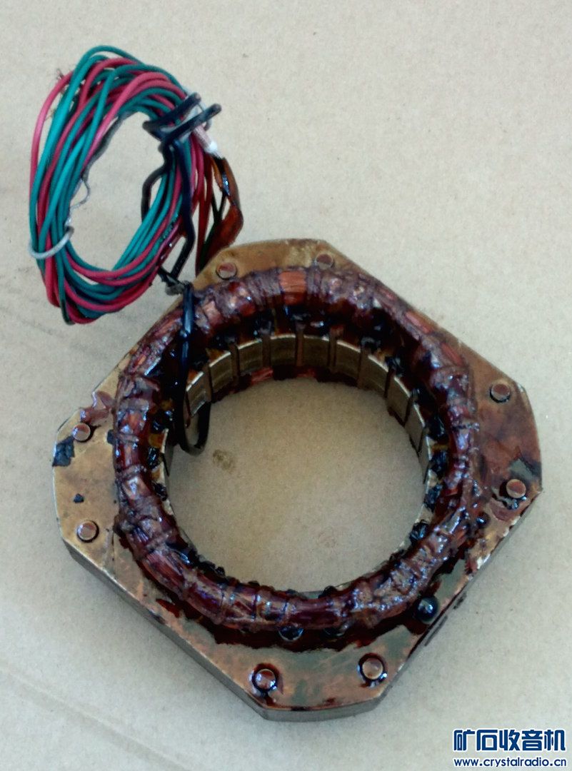

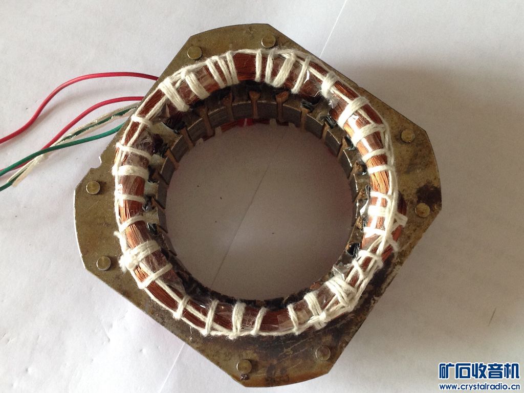

 楼主| 发表于 2016-9-24 17:50:19 | 显示全部楼层

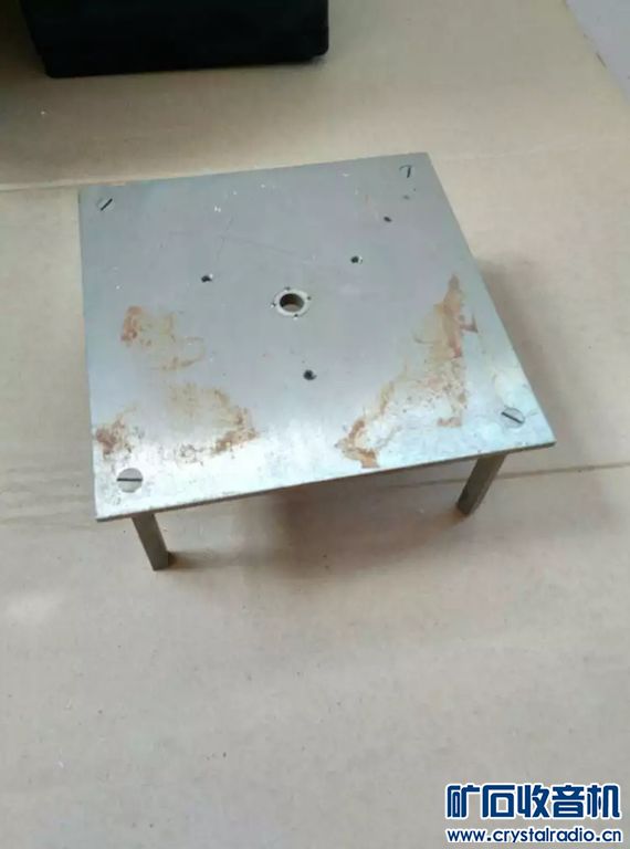

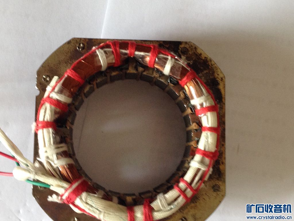

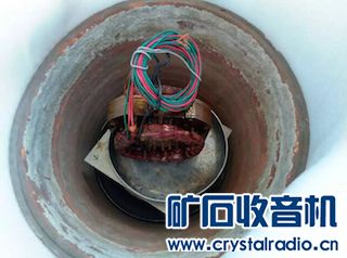

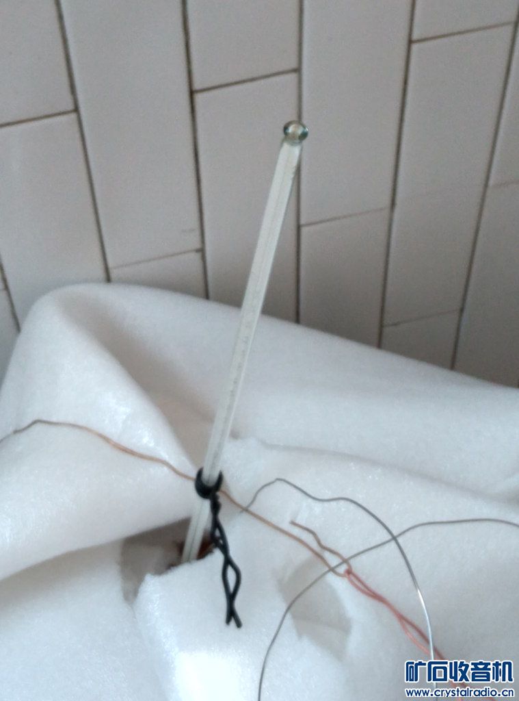

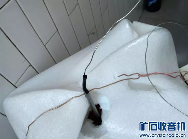

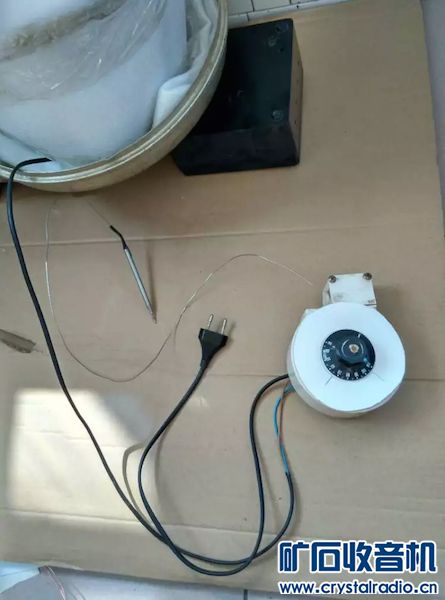

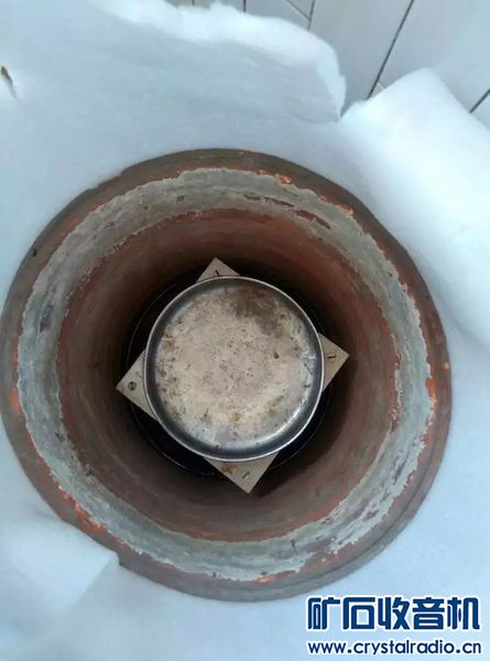

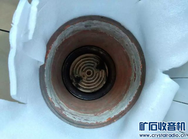

步骤5:整理、接引线,绑扎做型、烘干、浸漆等。绝缘漆用的是三聚氰胺浸渍漆,没用恒温箱只好diy个烘炉,阿阿。
先80摄氏度烘干8小时,浸漆,淋干2小时,再80度烘4小时,接着110度烘4小时即可以了。

发表于 2016-9-24 20:19:33 | 显示全部楼层
两个绕组之间应该垫绝缘纸。烘干可用调压器,把两组线圈并接,接到调压器上,调整电压让线圈发热自身烘干即可。前提是调压器的功率要足够。
