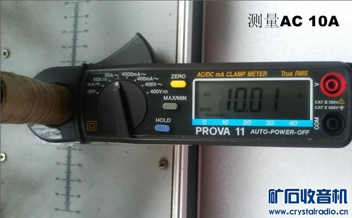

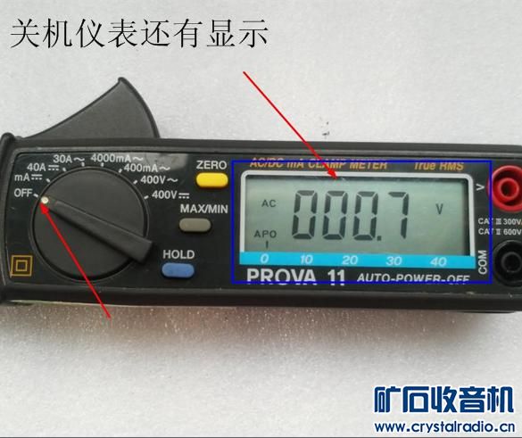

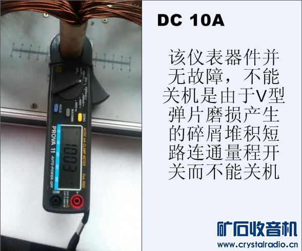

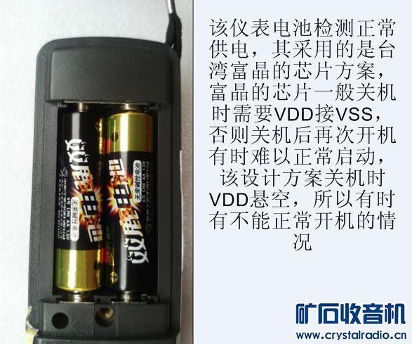

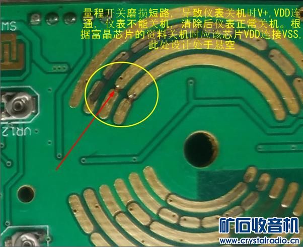

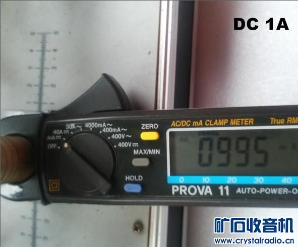

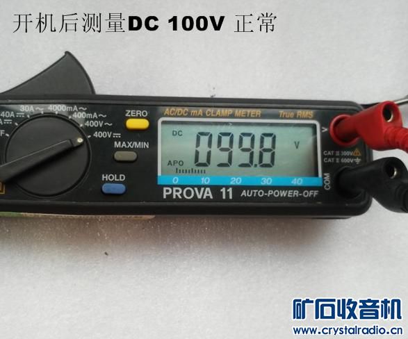

写了帖子好久了,一直忙于工作。年底了手头的一些工具仪表都需要校准维护,朋友搭便车送来一台台湾产的钳表,说寄到台湾修了客户没用两个月又不好使了,再寄台湾太折腾了,帮忙收拾收拾。
该仪表采用的是台湾富晶的芯片方案,该芯片为4000计数,国内很多厂家都使用该芯片,不能关机的原因经检测是V型弹片磨损堆积造成量程开关短路所致,仪表本身器件并无故障,该仪表做工还算不错,维修检测如图
