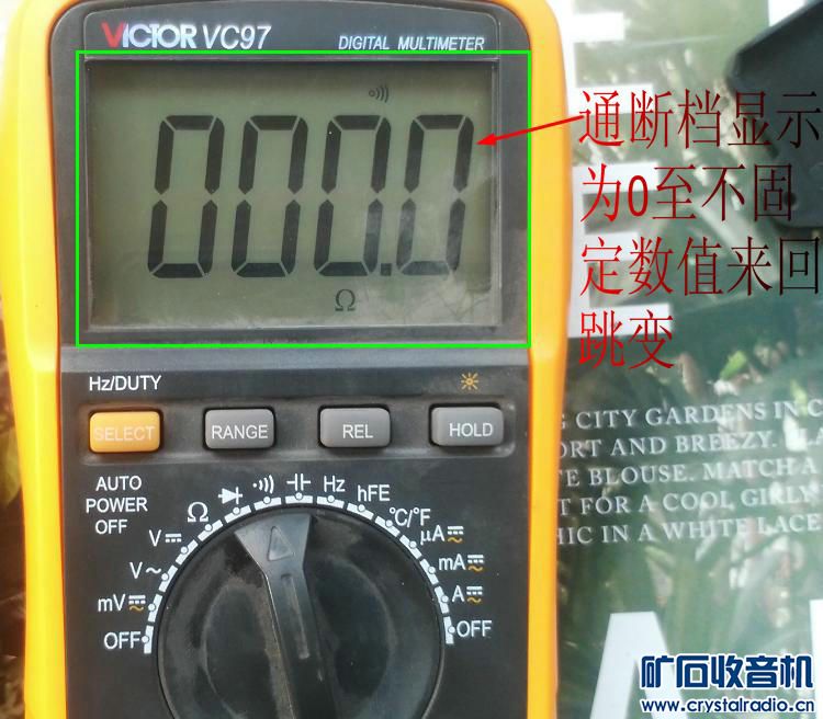

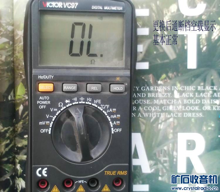

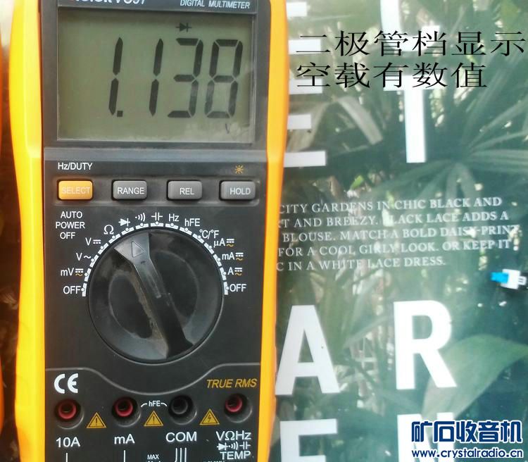

一、故障现象,该仪表是胜利新版的,故障现象是通断档0~xxx数值不断来回跳变,二极管电容档空载有数值,电阻档空载为0
通断档显示0
通断档显示0
通断档显示有数值
通断档显示有数值
二极管档空载显示有数值
二极管档空载显示有数值
电阻档空载显示0
电阻档空载显示0
电容档空载显示有比较大的数值
电容档空载显示有比较大的数值

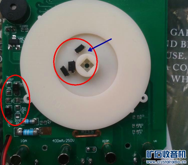

      因为该仪表有显示,一般先检测直流电压测试是否正常,如果直流电压测试正常,一般情况下主芯片损坏的几率较小,现在随着大规模智能芯片的应用,集成功能较多,也使这一传统的方法越来越不灵。该仪表测试直流电压基本正常,就是电阻电容等功能不正常,这些功能一般不能输入电压或电流,尤其是高电压大电流,其不正常保护电路首当其冲,该方案几个功能使用同一保护电路,所以重点检测这几个保护器件,经测试两个贴片9013及输入电阻损坏,更换后正常

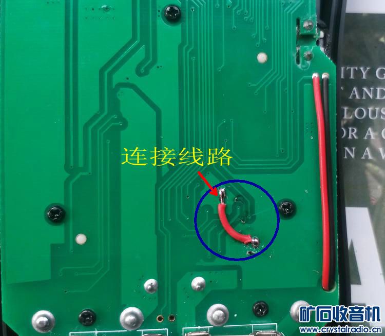

开盖后发现此处线路烧断
开盖后发现此处线路烧断
接好线路
接好线路

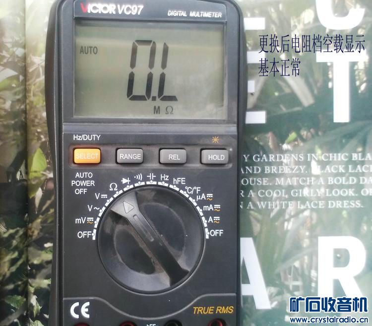

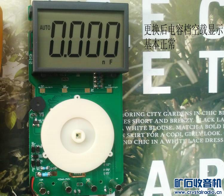

电容档空载显示正常
电容档空载显示正常
电阻档空载显示正常
电阻档空载显示正常
通断蜂鸣空载显示正常
通断蜂鸣空载显示正常

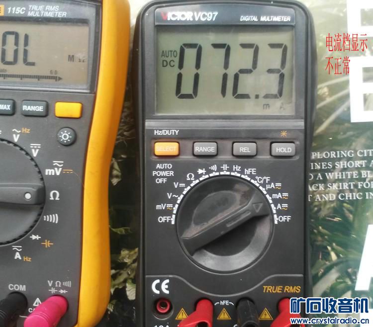

电流档测试不正常
电流档测试不正常
损坏器件
损坏器件

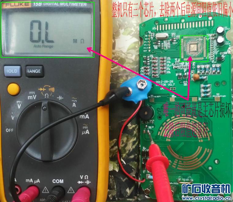

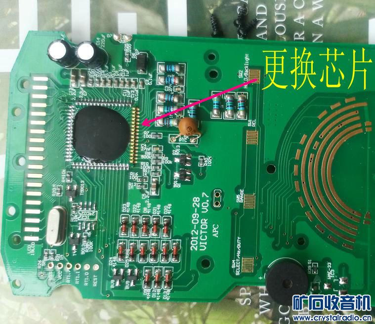

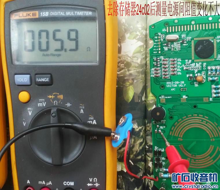

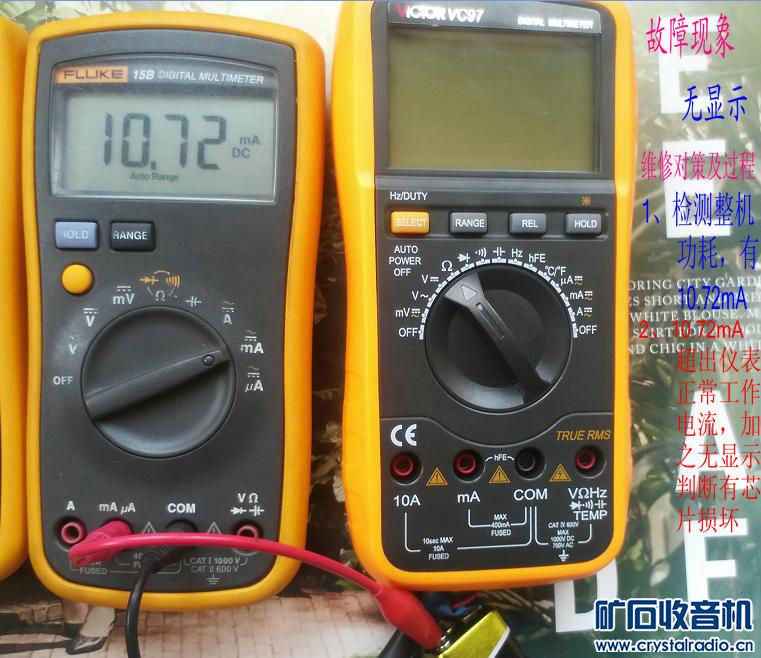

       故障现象是无显示,经检测整机工作电流较大,判断仪表内有短路现象,一般功耗较大而无显示的仪表,通常都是芯片损坏,该仪表整机只有三个芯片,以通常维修经验,主芯片损坏的几率较高,但该机竟然是三个芯片同时损坏,经交流是使用者使用外接电源,分析可能是外接电源的某些原因导致稳压管损坏烧坏其余芯片,更换后仪表正常,附维修图片
仪表无显示,整机工作电流较大
仪表无显示,整机工作电流较大
仪表电源间阻值不正常
仪表电源间阻值不正常
去除稳压芯片后电源间阻值
去除稳压芯片后电源间阻值
去除存储芯片后电源间阻值
去除存储芯片后电源间阻值
去除主芯片后电源间阻值
去除主芯片后电源间阻值
更换故障器件
更换故障器件
更换芯片后测试
更换芯片后测试

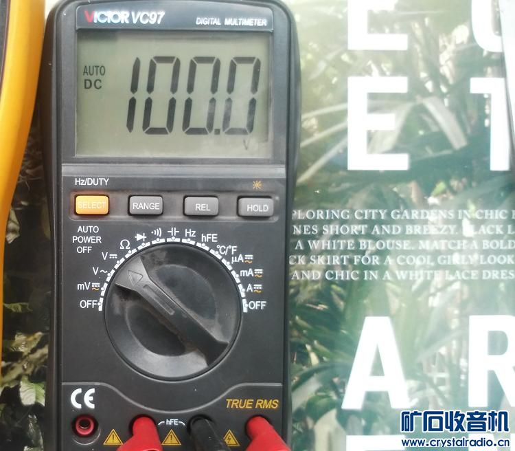

AC 750V校准比对
AC 750V校准比对
