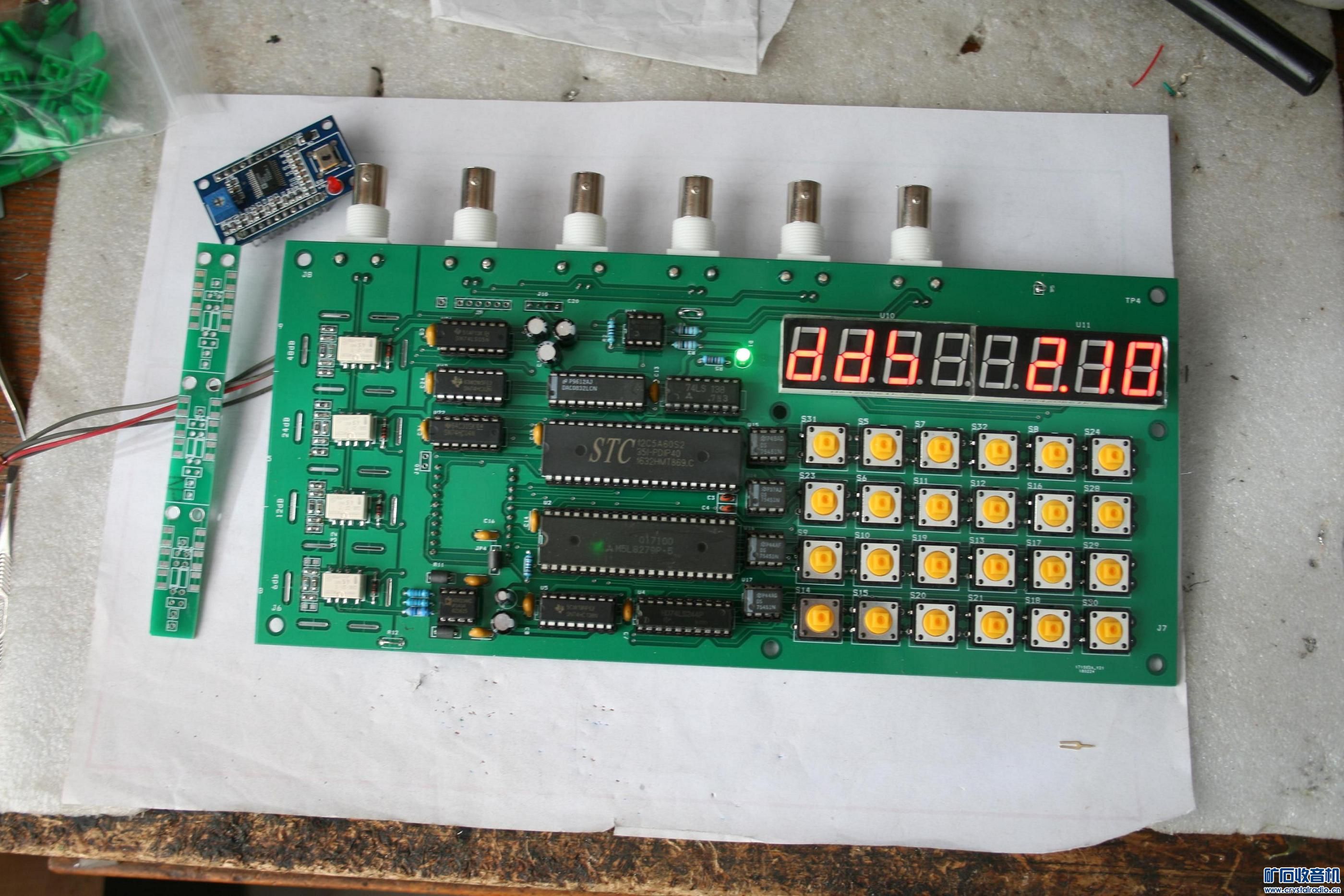

我设计制作的MCU+DDS扫频仪
这个扫频仪现在已经改进升级到V2.10版,并且有成品在交易区出售:http://www.crystalradio.cn/thread-1448990-1-1.html
2.10版的说明书(下面三个文件)
MCUv210-1-4.pdf (223.32 KB, 下载次数: 246) MCUv210-5-8.pdf (662.22 KB, 下载次数: 243) MCUv210-9-12.pdf (510.03 KB, 下载次数: 245)
补充内容 (2018-3-21 17:53):
一共12页,每个文件4页。

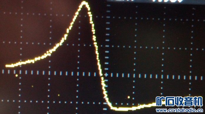

发表于 2018-4-5 21:01:30 | 显示全部楼层
请教楼主一个问题:扫频仪扫中周出来一个有点像正弦波的波形,有一个波顶,有一个波谷,中周的谐振频率是以波顶为准,还是以波谷为准?
 楼主| 发表于 2018-4-5 21:11:34 | 显示全部楼层
qwj 发表于 2018-4-5 21:01
请教楼主一个问题:扫频仪扫中周出来一个有点像正弦波的波形,有一个波顶,有一个波谷,中周的谐振频率是以 ...
应以波顶为准。不过这个曲线不太像样。
