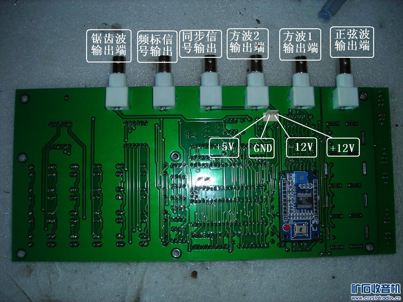

套件到手好久哪,没时间拼装,最近才开工。请问王老师我准备用金属机箱安装,射频输出信号BNC端子接地与机壳面板绝缘,板子上锯齿波和方波信号输出端有单独的地,而频标和同步信号输出没有单独的地,应该可以和锯齿波和方波共地吧?
 楼主| 发表于 2017-5-11 21:56:13 | 显示全部楼层
zcw2316 发表于 2017-5-11 21:44
套件到手好久哪,没时间拼装,最近才开工。请问王老师我准备用金属机箱安装,射频输出信号BNC端子接地与机 ...
是的,那几个信号都是高电平的,可以共地输出,制作中有疑问及时联系我,祝你制作成功,做完了晒一晒吧
 楼主| 发表于 2017-6-3 22:50:55 | 显示全部楼层
最近把这个扫频仪硬件改版、软件升级到v2.00版。
与V1.00版的差异:
1、        增加了衰减器的电控方式(也可另接编码开关手控),每次开机默认衰减量48dB。
2、        控制键由20个增加到24个,设立了独立的扫频速度控制键,P4、P5模式也可直接控制扫频速度了。
3、        设立了独立的频标极性反转键,随时可以切换亮点频标和暗点频标。
4、        衰减器板、主控板、键盘板三板整合在一起,所有信号都使用BNC插座输出。不再使用价格昂贵的机械轴键盘。
5、        取消了升级到1024个扫频点的功能。
6、        取消了机器热复位键。
[V2.00版的说明书: MCUv200-1-4.pdf (223.64 KB, 下载次数: 112) MCUv200-5-8.pdf (662.23 KB, 下载次数: 116) MCUv200-9-12.pdf (510.03 KB, 下载次数: 105) ]8438552[/attachimg] 接口图.JPG
