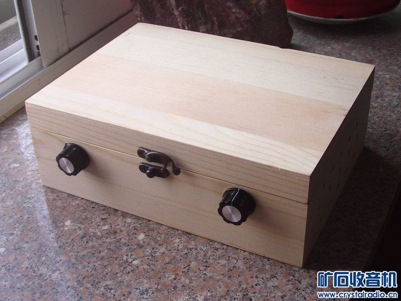

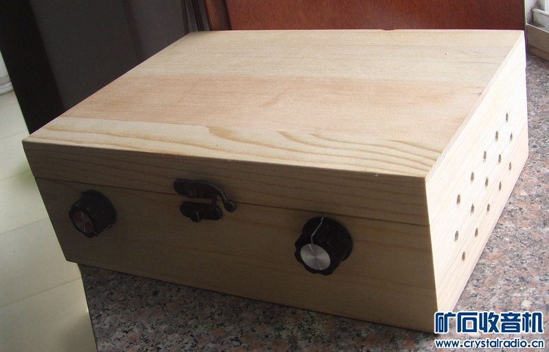

前面的照片是最初的样子,这是最后的定位,就本木盒而言,布局大致就是这个样子了。谢谢关注!
整机外貌——
